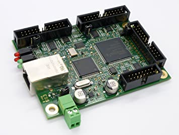

Zdravim! Mam 5axis breakboard
plus smoothstepper..
.mam problem pozit 5.os. pouzivam4 osi , Y os mam spojenu (slave Y,A) ked chcem pouzivat dalsiu os na napr. wrap tak pouzijem os B ale zapina mi vreteno pri pohybe osi B...je nejake resenie alebo mam zhanat 6 axis board...?

To vřeteno ti spíná relátkem?
Na té oddělovací desce je jumper, kterým nastavuješ, jestli signál DIR osy B má nebo nemá spínat i relé.
LPT port má jen 12 výstupních linek. Tak to moc jinak nejde, jeden drát chybí (5os po 2 drátech DIR/STEP, ENA, PWM a vřeteno - to je dohromady 13 signálů).
Pokud nepotřebuješ ENA, tak by se dal využít.
A opravdu potřebuješ mít osu Y na dvou kanálech? Používáš někdy zvlášť řízení pro Y a zvlášť pro A nebo jedou vždy jen společně?
Pokud jen společně, tak je můžeš připojit na jeden kanál.

Dva drivery, každý motor má svůj.
Ale stejné signály DIR a STEP vedou do obou.
To ENA je prostě další výstupní pin. Tak pokud se dají v Machu s tímto interpolátorem různě mapovat jednotlivé piny (já to nevím, Mach nepoužívám), tak prostě místo ENA se na příslušnou linku namapuje DIR osy B.
Ale jak jsem psal, předpokládá to, že Enable na driverech nemáš připojeno.

To namalované uspořádání není moc šikovné.
Není v něm zaručeno, že oba motory dostanou shodný proud.
Raději použij 2 drivery a do nich společné řídicí signály DIR a STEP.

protože smoothstepper umí 3 porty, já bych šel cestou dokoupení další oddělovací desky = budeš mít daleko víc vstupů a i výstupů

Skvely navrh.. asi mam aj nahradnu oddelovaciu dosku musim pozriet ...zatial som to zapojil ako poradil Mex..funguje to...Dakujem vsetkym...
