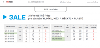

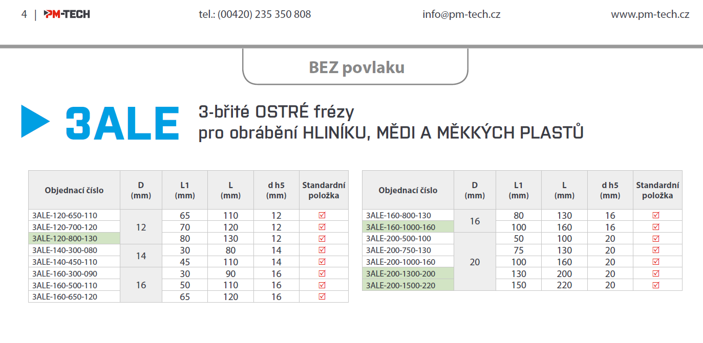

Nevím co upneš za průměr, ale pokud 12 ano tak tohle by vyhovělo :
Jestli upneš i 16 tak tady máš břit na celou hloubku :
Mají to i v dvoubřitém provedení.

Díky za typ. Jaký máte zkušenosti s těmi tříbřitkama na obrábění plastů? Musím zabránit tomu, aby se mi špona nabalovala na frézu.
Příspěvky: 8450
20. 4. 2022, 1:46
Na POM jsou v pohodě. Když je dost tlustá špona, nenabaluje se.
Příspěvky: 3565
20. 4. 2022, 5:09
bobik píše: 20. 4. 2022, 12:20 Díky za typ. Jaký máte zkušenosti s těmi tříbřitkama na obrábění plastů? Musím zabránit tomu, aby se mi špona nabalovala na frézu.
Nepřeháněj to s otáčkama - na 8 3bř frézu mám 2000 ot a posuv 900. Foukám do toho vzduch aby špony odletovaly a funfuje to leta dobře.
Příspěvky: 8450
20. 4. 2022, 6:02
Aha - tak to když jsem říkal nízké otáčky tak jsem myslel tak 8000. Výchozí posuv 1200 pro tříbřitku a upravit podle okolností. Provozuju to bez ofuku, bez chlazení.

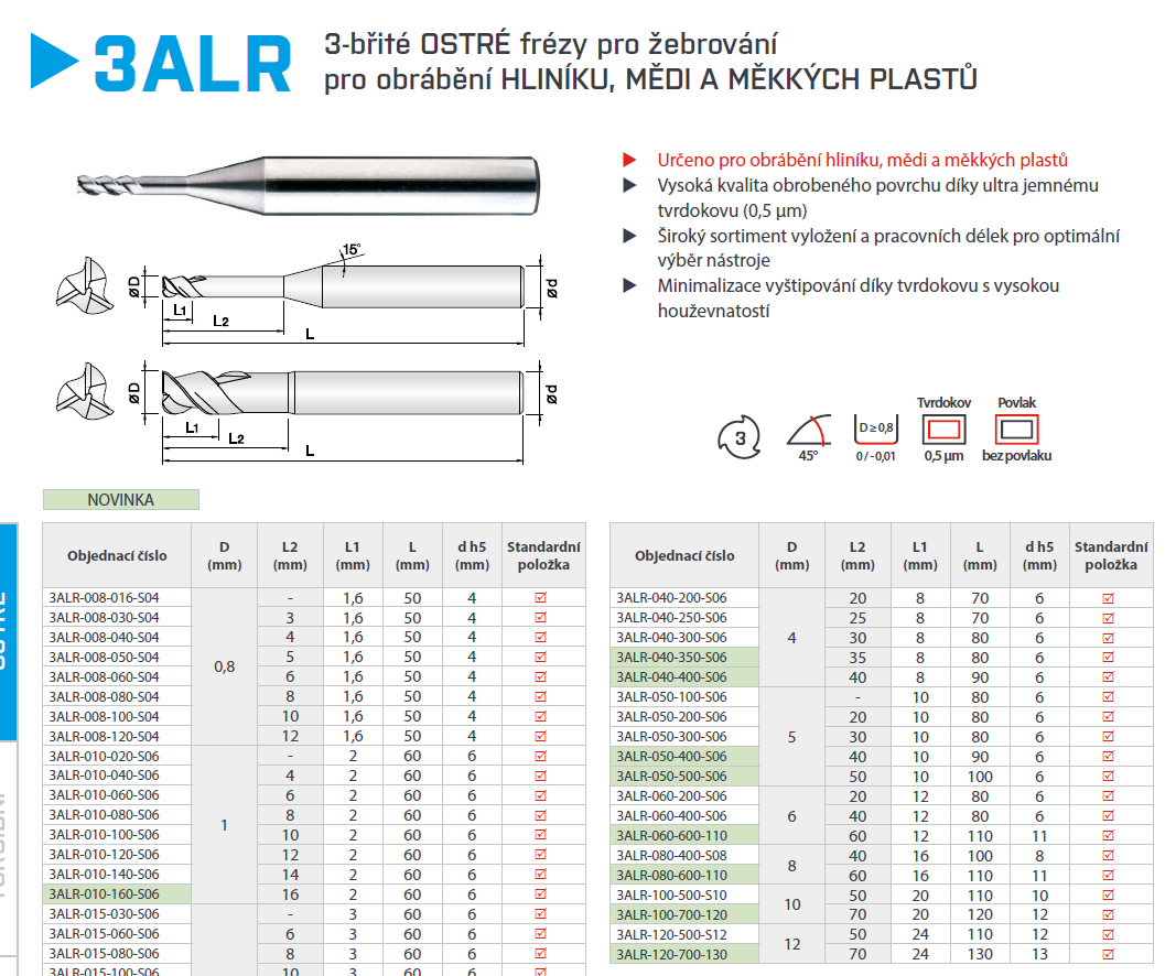

Tak jsem ty tříbřité frézy objednal. Nic levnýho. D8L110 1300Kč a D10L120 2000Kč a DPH. Dvoubřité neodlehčené jsem objednal za polovic.

Tak pro tu trojbřitku desítku jsem dal otáčky 11000ot/min a posuv 2000mm/min. Hloubka špony 2mm je pro mě max. Špony pěkně odletují a povrch je hladký. Jen při zavrtávání se tvoří dlouhá špona a má tendenci se navíjet na dřík. Ale většinou nakonec odletí.
Příspěvky: 8450
29. 4. 2022, 12:56
Zkus to tam při zavrtávání víc rvát (a klidně nižšími otáčkami), špona sice bude pořád dlouhá, ale nebude se namotávat :-)
bobik
Příspěvky: 4556
Bydliště: Okres Klatovy
29. 4. 2022, 2:05
používám helix 2°.
