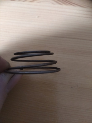

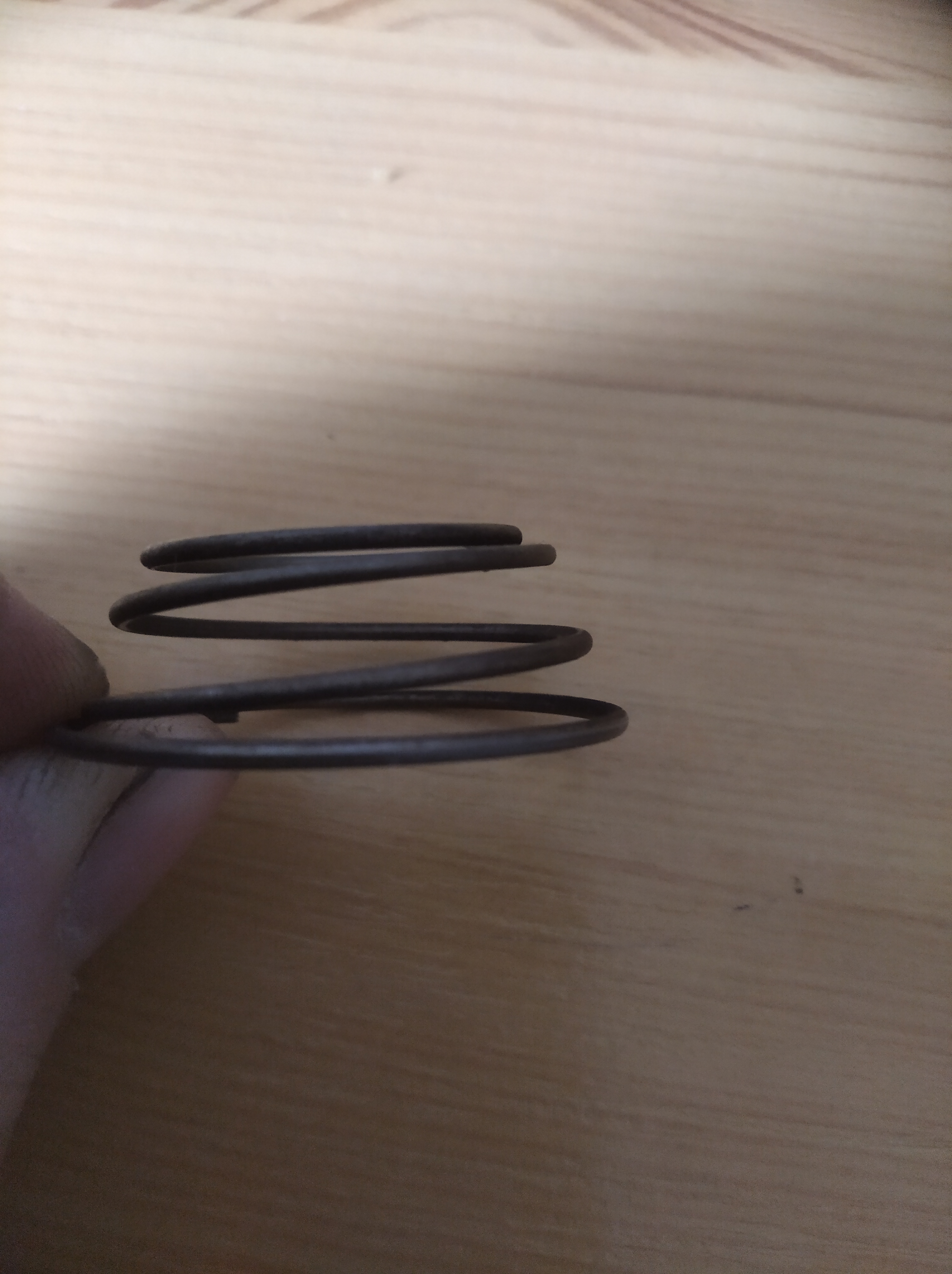

Zdravím, sháním někoho nebo firmu kdo by mi udělal kónickou pružinku potřebuju jen 2 ks. Co jsem psal na firmy co vyrábí pružiny tak minimálně 10ks co vycházelo na cca 2000. Tak kdyby znal někdo firmu co udělá klidně jen 2 ks.
Příspěvky: 23420
20. 4. 2022, 12:31
Zajistim vyrobu 2ks ale bude to litr za kus.
Nekdo holt tu masinu musi seridit
Příspěvky: 8482
20. 4. 2022, 12:45
Takovouhle pružinku jsem jednou dělal. Donutil jsem soustruh aby dělal kuželový závit, vysoustružil jsem si trn (z termoplastu), navinul, zjistil o kolik to odpružilo, udělal znova a po třetí iteraci už to bylo v pořádku. Možná by to šlo nějak usnadnit s využitím 3D tisku, ale každopádně to bylo tolik práce, že bych ten litr klidně dal, abych to nemusel dělat znova :-)

Nedá se ta kuželová pružinka nahradit třeba normální válcovou? Do čeho to konkrétně je? Foto by nebylo?
Prostě když chceš šetřit, je třeba bejt trochu kreativní :mrgreen:
aloisek
Příspěvky: 15
Registrován: 16. 1. 2018, 9:04
20. 4. 2022, 3:06
Kuzelova je proto ze jde cela stlacit takze stlacena ma tech 1.4mm. Je to do ventilu kompresoru. Nejdriv budu shanet a pak az budu improvizovat a asi na to dojde.

Nešlo by po úpravě použít třeba toto?

Z jedne pruzinarny uz mam nabidku pruzin co se nejvic podobaji jak silou dratu tak rozmerove ale jak moc se mi povede upravit nevim. A pruziny se po naohybani popousti aby drzely tvar.
