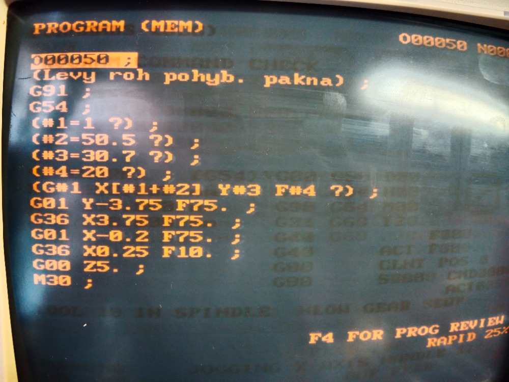

Zdravím, potřeboval bych po delší době poradit chci si vytvořit PGM ve stroji HAAS VF1 1998 (VCE500) kde chci využít parametrů proměnných ( # )

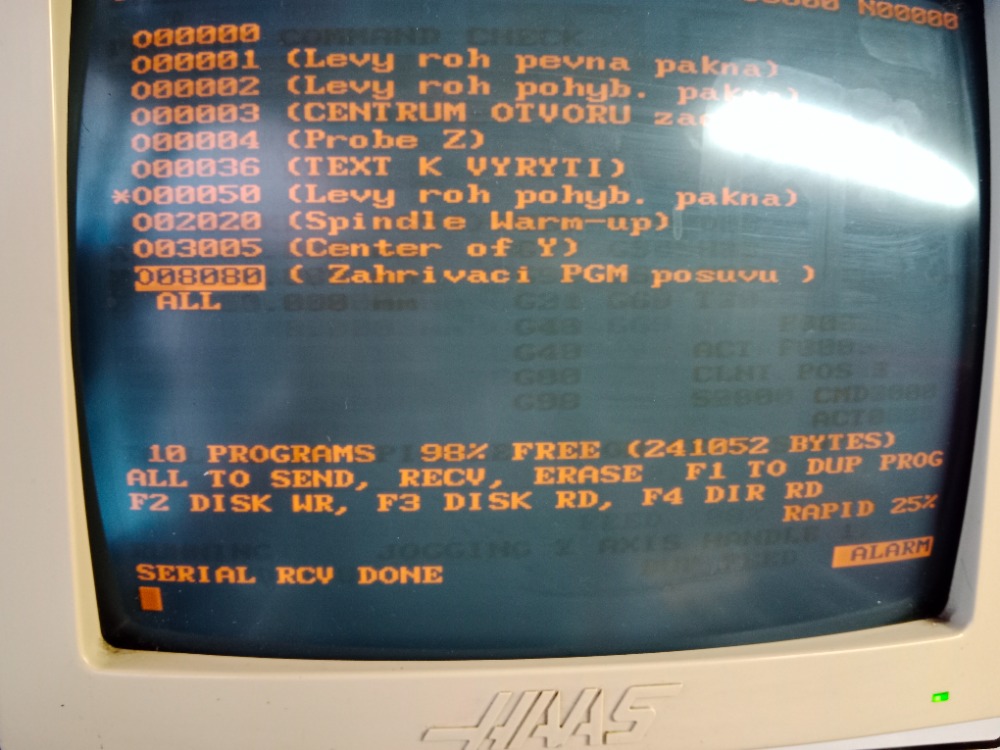

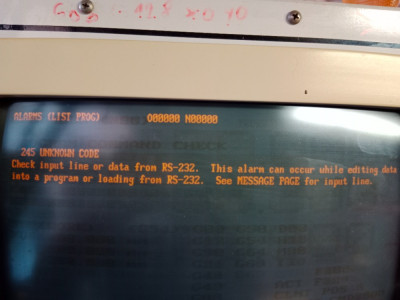

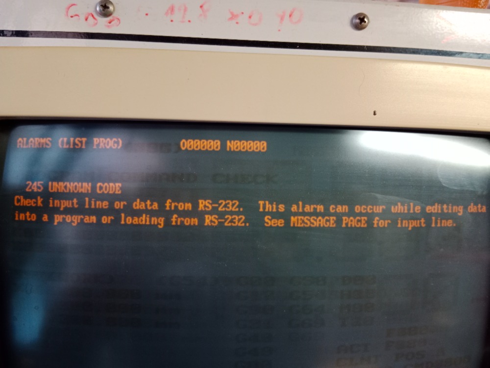

problém je, že když pošlu program s PC tak mi stroj napíše chybu jako že kódy nezná a dá je do závorek s otazníkem jako text.
příklad 1 část programu odeslaného s PC:
O00050
(Levy roh pohyb. pakna)
G91
G54
#1=1;
#2=50.5;
#3=30.7;
#4=20;
G#1 X[#1+#2] Y#3 F#4;
G01 Y-3.75 F75.
příklad program zobrazený ve stroji:
O00050
G91
G54
(#1=1; ?)
(#2=50.5;?)
(#3=30.7;?)
(#4=20;?)
(G#1 X[#1+#2] Y#3 F#4;?)
G01 Y-3.75 F75
Co dělám špatně? nebo mi chybí nějaká MAKRA

No zrovna takto ako si to dal to fungovat nebude. Neviem ci to je tak aj na starsom systeme, mam len tie novsie, ale v prvom rade musis mat v systeme povolene makra (platena funkcia navyse).
Dalsia vec, musis pouzit makro premennu ktora je volna (na toto urcena), a zaroven pred ukladanim pouzit myslim G130 P*** prikaz. Inak celkom nechapem v tomto kode co tam mas aky to ma zmysel , podelis sa?

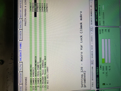

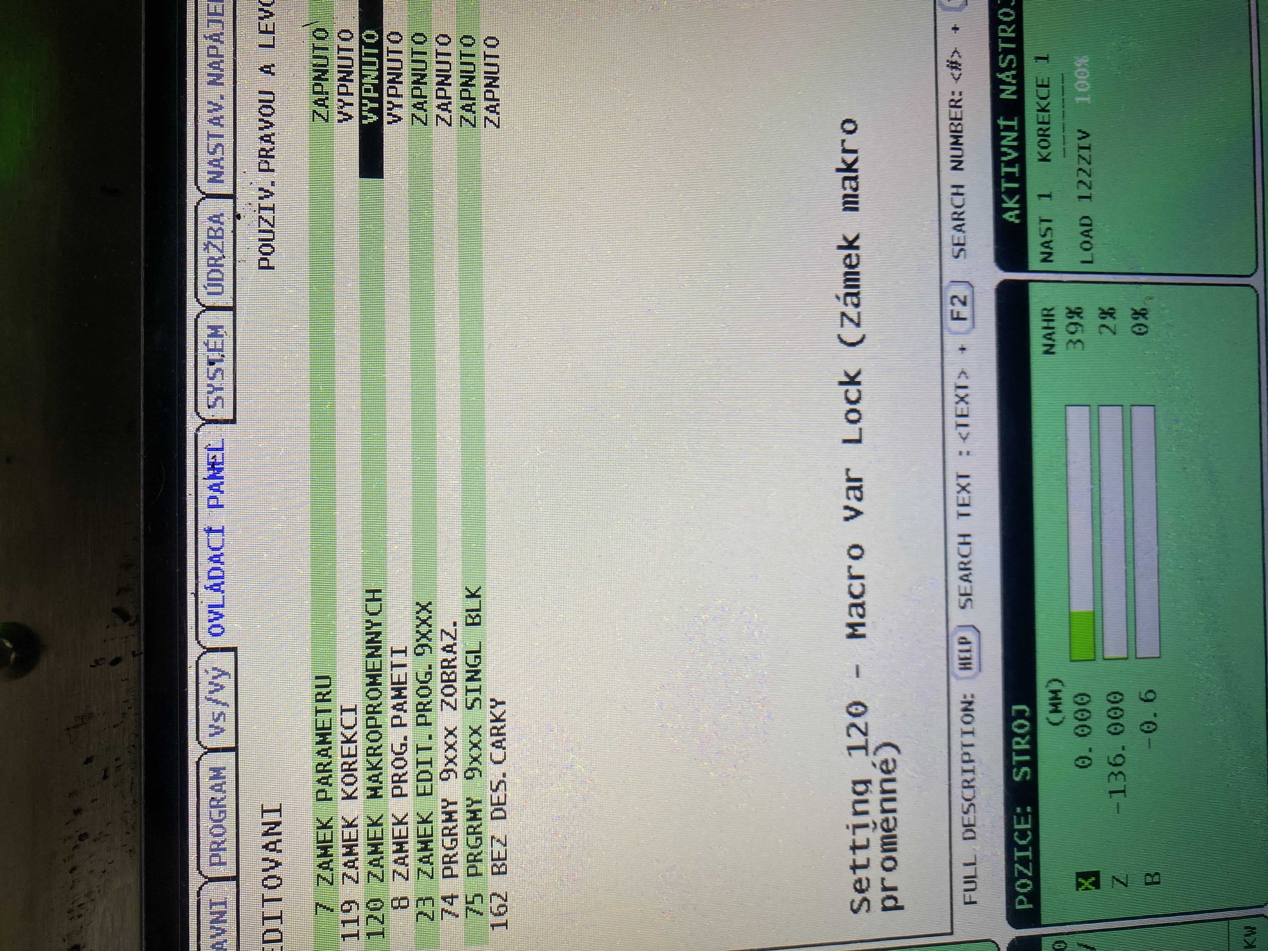

V prvom rade musis zistit ci mas podporu makier zapnutu / ci sa da aktivovat... Ale ja osobne by som si zavolal/ napisal kompetentnym osobam
Děkuji,
juknu na to jestli ten parametr 120 mám.

Zdravím, tak parametr 120 bohužel nemám.
Ale už jsem došel na to jak kopírovat parametry stroje
jen bohužel nemám disk. jednotka je vypreparovaná. Ale mělo by to jít i přes RS-232, doufám.
Při nejhorším tam dám flash jednotku tu mám s jiného stroje.
No a makro zatím .....
