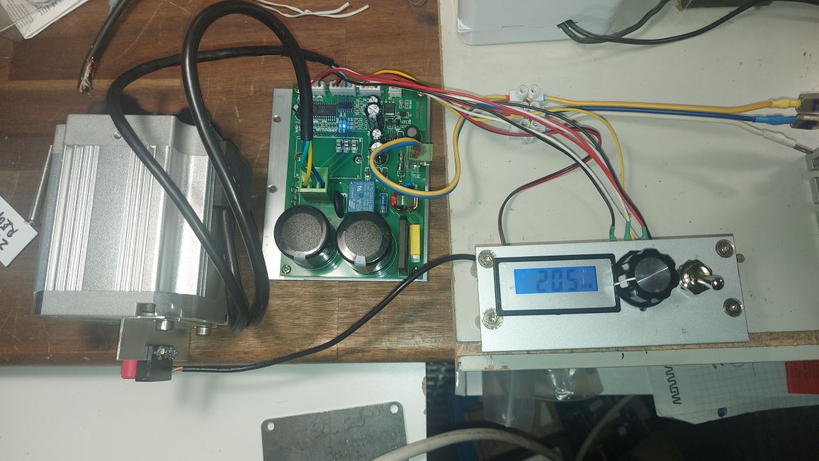

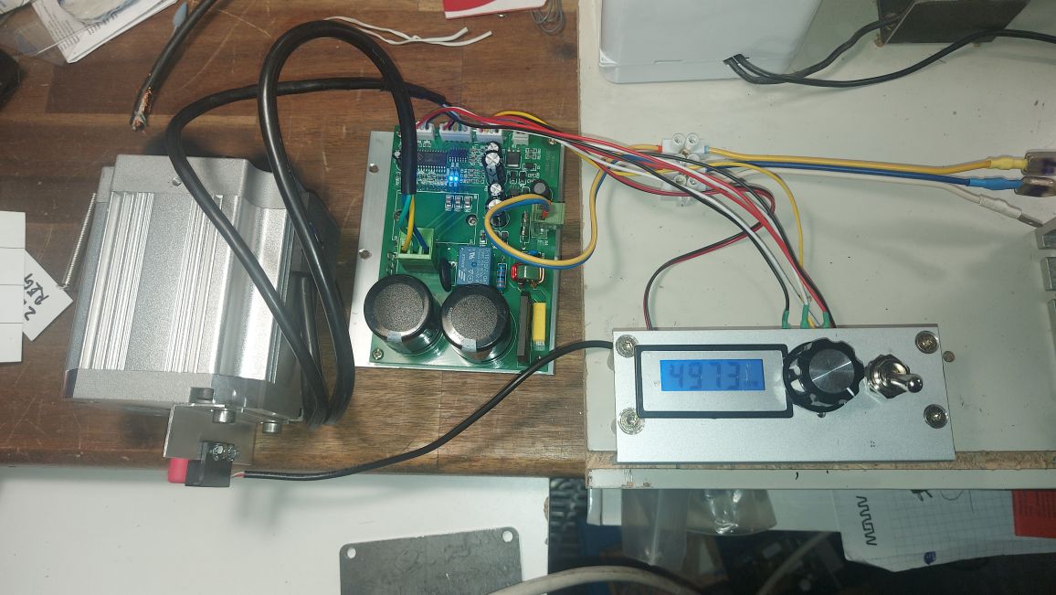

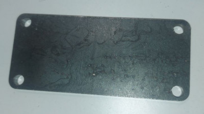

Cca před 14 dny mi dorazil konverzní kit přesně pro stroje klonu Sieg C2/C3
https://www.aliexpress.com/item/1005002 ... 1802BzqsDc
Je to jediný kit, kde není potřeba na soutruhu nic upravovat - motor má hřídel 8 mm na rozdíl od silnějších variant které mají 10 mm lze snadno přehodit řemenici z původního kartáčového motoru.
Všechny tyto kity by se měly do původních krytů vejít.

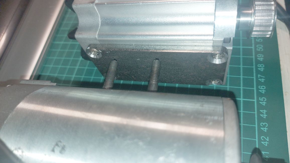

Z inzerovaného kitu mi nedorazilo pojistkové pouzdro, ale zato jsem dostal montážní destičku k lepší instalaci motoru.

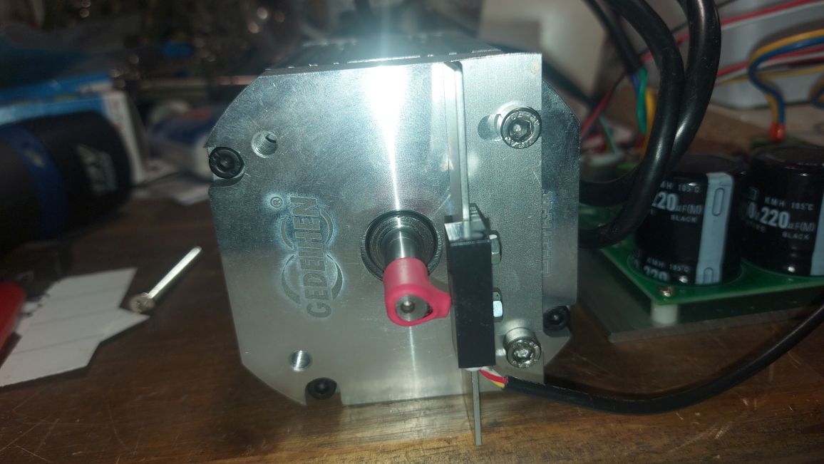

Takhle to vypadá na motoru:
Sestava působí dojmem plug and play.
Jediné co jsem musel pro test kitu udělat byl držák Halovy sondy a držák ovládacích prvků.
Permanentní magnet je na hřídeli chycen smršťovačkou.
Rozsah se dá plynule regulovat z minima otáček:
Do maxima v obou směrech:
Motor je malý a nevidím problém ho instalovat i s regulátorem do svého CQ - jen zatím oželím otáčkoměr.
Jeho umístění musím rozmyslet tak aby na něj bylo vidět.

Otáčkoměr je samozřejmě určen pro vřeteno, já jsem jen chtěl ukázat jaké jsou otáčky motoru.

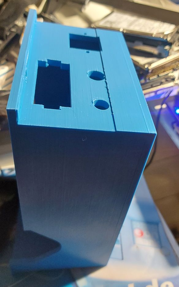

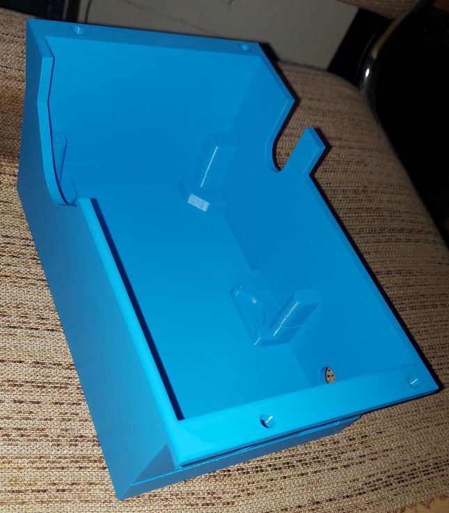

Pro instalaci tohoto kitu jsem chtěl i nový kryt pro elektroniku.
Nechal jsem si ho vytisknout.
Zde je výsledek:
Kryt pro nový kit
Kryt pro nový kit
Bohužel při tisku došlo k chybě - po vytištění spodní části cca do výšky 20mm se další tisk v jednom směru posunul o 0,7 mm
Díky vašim radám o zesílení stěny krytu na 5 mm to nebylo fatální.
I na této fotce je to patrné. Více však na další!
Chybička se vloudila
Ukázalo se, že je potřeba ještě mírně opravit model.
Dodělat dvě díry pro fixaci potenciometru.
Zvětšit díru pro potenciometr na 10mm.
Zvětšit díru pro display otáčkoměru o 0,5 mm.

Zde upravený model.
kryt elektroniky CQ9318 pro upgrade zesileny new v7.zip
(587.49 KiB) Staženo 274 x

Ahoj, kdyz na to koukam, neni tam prilis malo mista pro hlavy sroubu (4x), ktere upevnuji kryt k telesu "prevodovky"?
Zda se mi to moc tesne jak pro imbusovy, tak pro zapusteny sroub.
Na vytistenem kusu se to asi dorizne/dovrta, ale nechces pripadne jeste doupravit ten model? Resp. asi az po prakticke realizaci, kdy uz budou pripadne jasne nutne rozmery.
Ale mohu se samozrejme plest - mozna zkreslujici pohled na fotku.

Vím jak to myslíš - bohužel moje zkušenost je taková, že to může být u každého soustruhu jinak.
Takže to bude potom na majiteli aby si model upravil.
Díry jsem dělal podle svého kusu.
Pokud se ukáže, že bude potřeba ještě nějaké změna na modelu tak jí samozřejmě udělám a publikuji

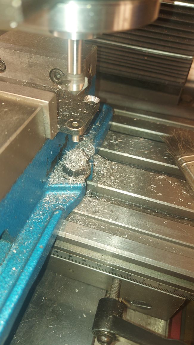

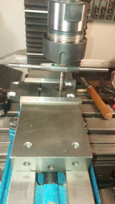

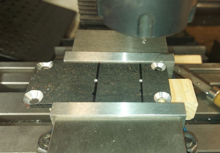

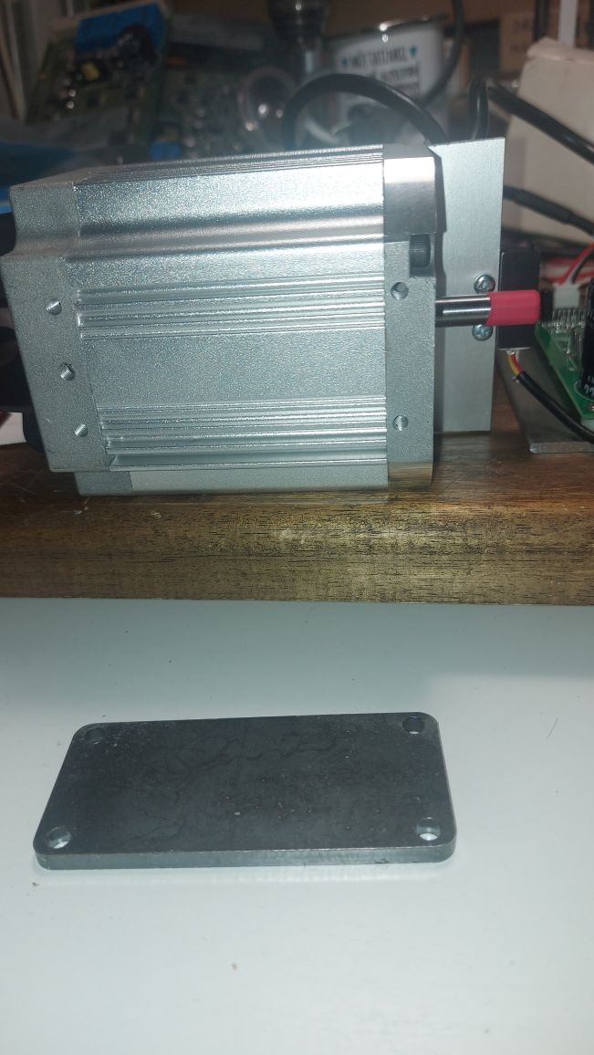

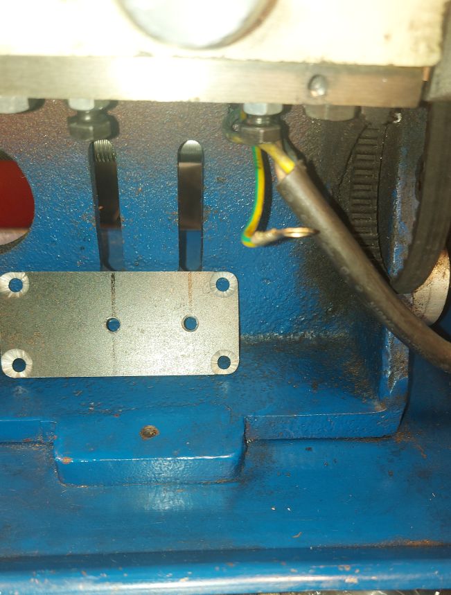

Pokročil jsem v přípravě k montáži motoru
Zapuštění šroubů v desce:
Zapuštění pro šrouby
Odměření pro vrtání a závtit M6:
Odměrření na destičce
Označení destíčky:
Označení destičky
Označení destičky
Příprava pro závit:
Středící vrták pro místo vrtání
Závitování:
Vyřezání závitu M6 po vyvrtání díry 5mm vrtákem
Test rozteče šroubů - deska bude nakonec obráceně viz dále ;-)
Kontrola v místě - rozteče šroubů

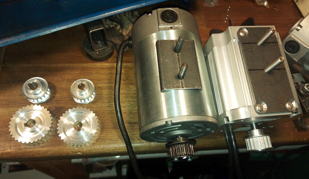

Porovnání motorů před montáží.
Srovnání motorů původního a nového

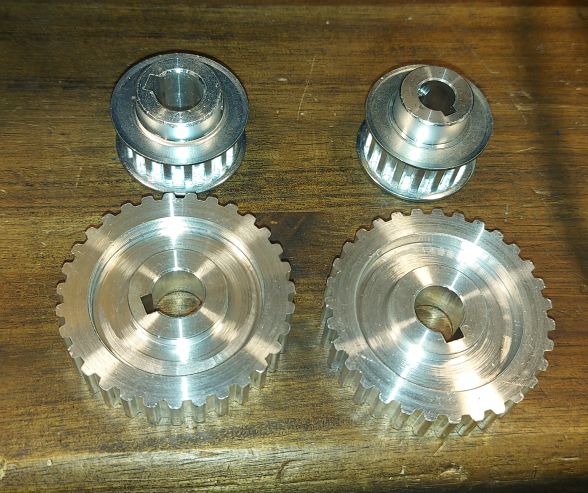

Pro tuto instalaci jsem nakoupil nové řemenice - použiju pouze tu na motor.
Jen perličku - až třetí sada byla v pořádku - schválně jestli poznáte rozdíl ;-)
Sady řemenic pro soustruh
Ještě pohled na čelo motoru:
Pohled na řemenice zepředu
lubbez
Příspěvky: 3489
9. 7. 2022, 7:34
To zapuštění se moc nepovedlo. :D Zkus použít podstatně menší otáčky.
