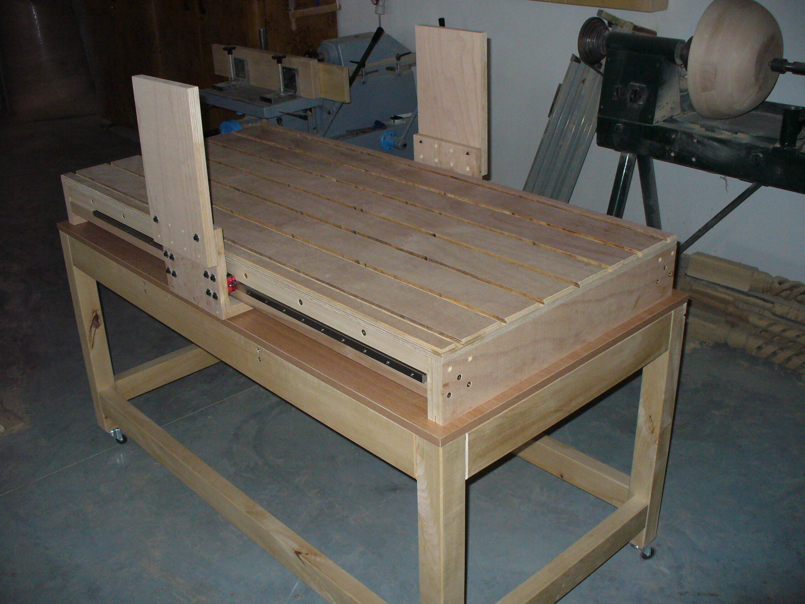

Tak jsem zacal se zakladnou , ted cekam na dalsi dily

Neměl bys změnit název vlákna na "CNC router ZE dřeva" ? :D
Ale vážně - je to moc pěkně udělané, je vidět že to se dřevem umíš. Akorát doufám, že ty lineáry jsi měl za lacino, protože pokud jsi za ně dal plnou cenu, tak je jich trochu škoda. Přeci jen lineáry na dřevené konstrukci, to je trochu nepoměr.
Taky to chce místnost se stabilní teplotou a vlhkostí, aby se to nekroutilo. Ale to máš jistě zmáklé.

No prohnout by se to moc nemohlo , ty nosny tramky maji 9X9 a jsou lepeny z nekolika kusu , takze se zabranilo pnuti a to drevo jsem premeroval melo 8.9% vlhkosti coz je uplne idealni. Teplota v dilne je stala kolem 18 stupnu. Je to moje prvni masinka tak ju delam jakoze nazkousku ze dreva a preklizky. At si jen osaham co a jak se dela a potom vezmu jen komponenty a udelam si ju z duralu.

Uf, pan asi vie co robi, a aky matros pouzit. Moc fandim, hoci to nieje liatinovy masiv, dokaze to lavou zadnou s velkym nasadenim zlozit za par vikendov. S drevom sa predsa robi super, a ked to drevo polezalo nejaky ten den v susicke...
Sklamanie sa zrejme konat nebude :wink: a ked nahodou, ono ten hranol ci kus hrubej preglejky si najde miesto v inej konstrukcii. Vzdy je to lepsie nez vymyslat velke tazke monstrum a pocitat furt kam jaky kus ocele dat aby to nezvonilo. Dobre zvladnuta stolarina byva lepsia nez nezvladnuty zvarenec. Vzdy sa to da prerobit, samozrejme kym to nieje zlepene :lol:
Podstava sa mi pozdava, od oka neodhadnem z coho je ten portal .. 25mm preglejka ?
Drzim palce.
P.s.: k tomu bosh vretenu, za tu cenu by som k tomu prikupil trafo 220/110V a mozno + nejaka odbocka, alebo rovno frekvencny menic a vystupne U nastavit na 110.
