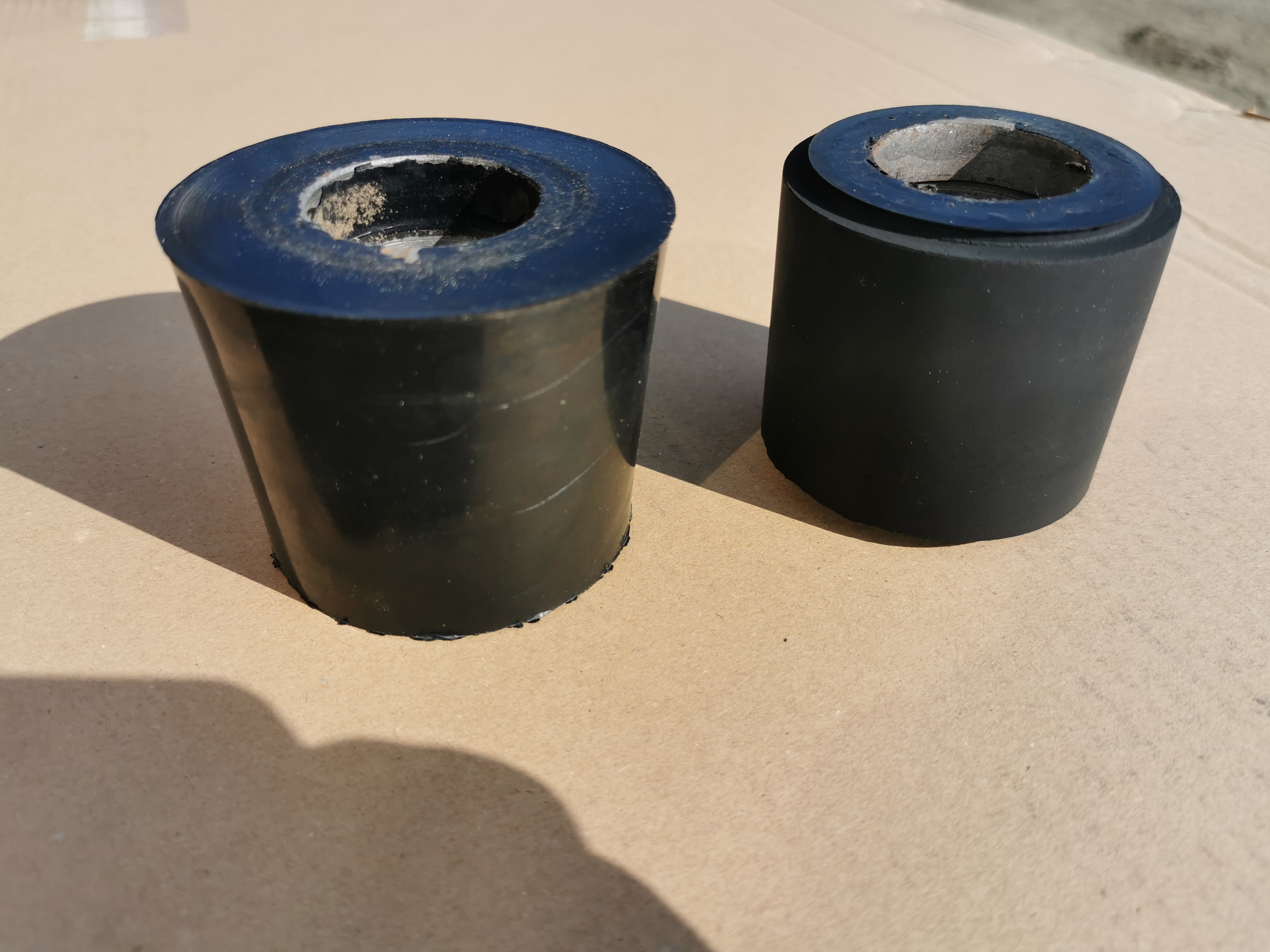

Zadny specialni kotouc, zadna voda, posuv rucni.
Tak to delal nas brusic na BHU 25
Ale je s toho pekny bordel
mel brusku zasranou vsude.
Delal dorazy do formy.

Mám dotaz podla rozmeru to vyzerá ako stierací valec na flexotlač.
Ak áno tak ten je bombirovaný bacha na to. Výroba bombirovania je pakáreň.
Ak nie tak klasika hodiť to na sústruh do hlavy pásovky a obehnúť to smirglom.
Robia to tak v Ligume.

síce s gumou nič nemám, ale ten nápad s SK kotúčom ma zaujal. Len v kontexte prechádzajúcej diskusie som sa stratil, či ho používaš na miesto brúsneho v brúske na guľato, v suportovej na sústruhu, alebo miesto noža?
U nás v práci se brousila guma na soustruhu pomocí suportové brusky. Dělali ale menší kusy a brousili je jen z čela. Možná by to ale mohlo fungovat i na větší kusy.
Díky za rady. Válec je rovný. Jde po něm fólie a časem se opotrebuje. Mají dva na výměnu. Říkali že se musí hlídat teplota, jinak chladit. Ale nemyslím si že je nutnost hlídat teplotu. Stejně se bere po desetinách.
