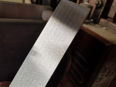

Rád bych vám představil první prototyp přestavby brusky na plocho SPC20.
Vřeteno je kompletne předělané, vyjmuté bronzové futro a nahrazeno ložisky + kosouhlý styk. Celý brusný modul je na 2,5m nekonečné pásy. Standardní odměřování. Osa Z je řízena Logem, zatím je to vše v prototypu abych vedel zda to bude fungovat, jinak posuv bude do budoucna přes ozubený řemen. Nastavení kroku motoru je řízeno časem přes potenciometr, o další odmeřování kolik kroků se stará čítač který odpočítává kroky a bere zpětnou vazbu od koncových spínačů hydrauliky.

Proč myslíte že to neumí brousit na přesno? Opotřebení je i na kamenném kotouči stejní jako na pásu. Povrch z pásu je velmi čistý a přesný i na hrubosti 36Grit, co je na odmeřování to souhlasí na železe. Bruska nebyla přestavěna za učelem přesnosti ikdyž to umí ale za učelem velkého odběru což kámen nikdy nedosáhne aby se nevyhřál povrch.
Dalším plus pro me je že nemusím pořád orovnávat brusný element abych dosáhl kvalitního povrchu. Pásy Cubitron II jsou proste top a jejich otupení při techto otáčkách a nepatrném přítlaku (bez chvění) je dost na dlouho. A pokud již dojde k nejakému otupení což je řádově v tisícinách není nic jednoduššího než obrobek přeměřit a dojet na požadovaný rozmer. :-)

To vypada jako ten klasicky cinsky radoby brouseny povrch. Takova ta jejich klasika s povadlymi hranami a uprostred vlnobitim. Kdyz jsem cinanovi ukazal video s hodinkami z granitu vratil mi vic jak pulku penez.
Jake presnosti rovinnosti tim dosahujes?

Mozno to meral drsnomerom a ma tam Ra0.4 , nevies :D a to polyuretanove koleso unasacie ma asi urcite kuhovitost na mikrony tak mu neber iluzie...

Já broušení na plocho s brusným pásem používám docela často. Většinou s pásovým adaptérem na nástrojové brusce, ale už jsem stavěl i speciální pásovku přímo pro tento účel. Funguje to překvapivě dobře. O broušení na tisíciny jsem se nepokoušel (stejně bych to neměl jak změřit), ale obecně se dá říct, že je to rychlé, pohodlné a přesnost zcela dostatečná pro 99% případů. Pokud bych potřeboval něco opravdu přesně, tak bych si to zadal na pořádnou brusku, ale zatím se pohybuju v té oblasti 99% a jsem s tím naprosto spokojený.
Co se týká kol pásovky, tak se brousit dá i s tvrdým kolem, nemusí to být jen polyuretan, nebo guma. Brusný pás se dá i orovnat diamantem a tím výrazně zlepšit kvalitu povrchu.

Já to nechtěl nějak hanit......já mám brusku pul roku....s tím musí přijít odborník....já jen vím že stačí blbe orovnat...špatně vyvážit, špatně přisouvat a lítaj stovky jak v thajskym bordelu
a co se týká toho videa...tak kvalita brusu by pro mě byla neakceptovatelná.....když už brousím, musí to bejt top...jak rovinnost...tak povrch
a hlavní nutnost orovnání vidím v soubežnosti plochy kotouče s osou stolu abych to neměl jak schody na petřín ....a ta mužnost mě tu uniká...ale jak říkám....já si brousim pro radost.....

Ak to udrží rozmer na 0,02 mm aspoň na ploche 100x100 mm, tak pre moje účely je to viac ako dostatočné. Pokiaľ by som vdaka tomu dostal lepšiu cenu, tak sem s tým :D Mne spravidla na akosti povrchu extra nezáleží.

Modros: Na broušení nějakých extra přesných dílů to asi není (nemůžu to vyloučit. jen jsem to nezkoušel), ale na estetické plochy to vyhovuje na 100%. Je nesmysl honit přesnost tam, kde to není potřeba. Na té pásovce to mám asi tak 20x rychleji a 20x levněji, než by to stálo na klasické magnetce. Třeba když stavím stroje z výpalků, tak pásem na magnetu přejedu plochy, na pásovce přejedu i hrany (něco jen na stolku, něco ve svěráku, rádiusy v přípravku atd. ) a z ošklivého výpalku je rychle a levně pěkný obrobek. Nebo různé orezlé a omlácené hrůzy při renovacích, začišťování odlitků, broušení klínových ploch při výrobě nožů, dokonce i tvarové broušení na kulato, to všechno je s pásovkou velice produktivní.
