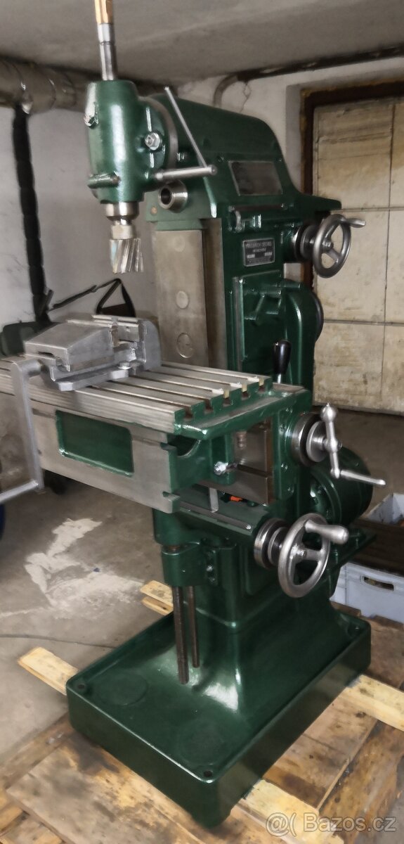

S naštětkovanejma strojema mám problém, ale takhle prasecky provedený "lakování" u skoro "nového" stroje je jasné NE.

ta frezka čo ste poslali sa mi vôbec nepáči zle je nastriekana atd… vela veci nových a nie pôvodných…

shaman píše: 25. 5. 2022, 2:33 ta frezka čo ste poslali sa mi vôbec nepáči zle je nastriekana atd… vela veci nových a nie pôvodných…
No ono záleží z veľkej časti aj na tom, či chceš frézovať, alebo vystavovať. S prihliadnutím na rok ukončenia výroby týchto frézok si musíš uvedomiť, že 95% z nich je opotrebovaných až "na kosť" . Taká, čo bola od 1960 u dedka v garáží sa vypláve 1 x za pár rokov a to čím ďalej zriedkavejšie. S prihliadnutím na úžitkové vlastnosti je farba úplne nepodstatná. Záleží samozrejme na tom, či máš možnosti frézku sám zrepasovať, zaškriabať, či vyrobiť nové matice. Ak nie, môže sa ti kúpené šťastíčko raz-dva rozsypať.
( Tým netvrdím, že uvedená predávaná frézka je z hľadiska funkčnosti ideálne zrepasovaná. Možno áno a potom originalita dielov môže ísť bokom, alebo nie a potom je to už úplne jedno.)
