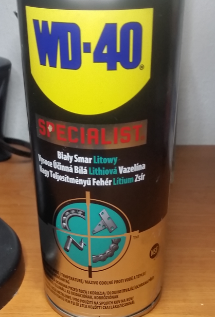

Zdravím,
pořídil jsem bazarovou horní frézku na dřevo, s frézkou jsem nepracoval měla částečně zadrhnuté ložisko (kryté, umístěné ve spodní části, blízko u frézky). Poté co jsem ho vyčistil, tak se krásně uvolnilo a dal jsem do něho vazelinu Mogul LA 2.
Když ji teď pustím například jen na 1 minutu, tak se začne celá spodní část (hliníkové tělo i kleština) poměrně dost zahřívat. Jak to vyřešit, mám vazelinu ubrat na minimum, nebo zvolit jinou vazelinu, nebo jen olej? Frézka má až 28 000 ot/min.
Děkuji

to ložisko je 100% kaput , jediné správné řešení je ložisko vyměnit ato za kvalitní značkové .
samozřejmě množsví vazeliny je krytické právě pro teplotu a to včetně použité vazeliny .

No la2 je na sice vyssi zatez, ale ne vysoke točky. Lozisko bych vymenil, loziska se nerozhejbávaj :?

Děkuji. Tehdy mě tu vazelinu doporučilo více lidí do převodovky flexy.
Ve frézce a asi i v tom ložisku byl prach ze dřeva, takže při otážení nešlo hladce. Po protočení v tech. benzínu se točilo setrvačností krásně dlouze, po vazelině se setrvačností točilo kratší dobu. Je tedy jisté že je špatné ložisko? dá se to nějak poznat? Jako náhadní díl Bosch jde koupit pouze i s dalšími položkami, a proto není úplně levné, předpokládám že seženu levnější jinde.
Nebo mám tedy ubrat vazeliny, nestačil by olej, případně jakou levnou vazelinu zvolit?

tuku se dává do ložiska tak maximálně 1/3 volného prostoru mezi kuličkami
pokud jsi to poctivě naplnil co nejvíc, muselo se to hřát jako prase

Použít smysluplnou vazelínu na brusný vřetena a ne ten nesmyslný Mogul.
Takže třeba LDS18 nebo Topaz NBU15, nebo alespoň Alvanií a naplnit to jako vřeteno na děrovce - tj. těch 1/5 maximálně. Viz cca jak psal Testone. Ta 1/3 je podle mě šíleně moc.
Absolutní čistota je předpokládám samozřejmostí, ty ložiska, pokud jsou sebemíň načnutý, tak rovnou vyhodit a koupit nový.
Jestli ty ložiska jsou v pořádku se pozná po pečlivém umytí - stačí je zkusit protočit rukou - NE vzduchem - to je absolutní jistota že je přidřeš.
A měly by být (z hlediska klece, vůlí a konstrukce pro to vřeteno vhodná - ne že si koupíš nějaké rumunské censored za 30,- :lol: Mj, na 99% tam budou správně se zvětšenou vůlí.
