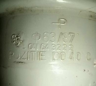

Sháním plastové koleno pruměr 63 mm 2ks
HT koleno.jpg (5.59 KiB) Zobrazeno 2599 x
Nemáte někdo?

Mel by sis ujasnit co vlastne chces. To co je na fotce je HT tvarovka a je z polypropylenu.
Novodur je PVC, coz je uplne jiny material s odlisnymi vlastnostmi.

Tak asi to novodur nebude. Ale před 20 lety jsem z toho dělal odpady. Teď se používá 75 mm

ty PVC 63 mm tvarovky byly na lepení, ne s gumičkou

Spoje byly na lepení nebo s okroužkem.
EU to asi zakázala. Kdyby někdo měl i použitý rád odkoupím. Předělání bude poslední možnost. Vede to až na střechu jako odvětrání.

Díky všem za snahu. Už jsem to vyřešil, sehnal jsem spojku/redukci 63/50 která má na obou koncích těsnění
