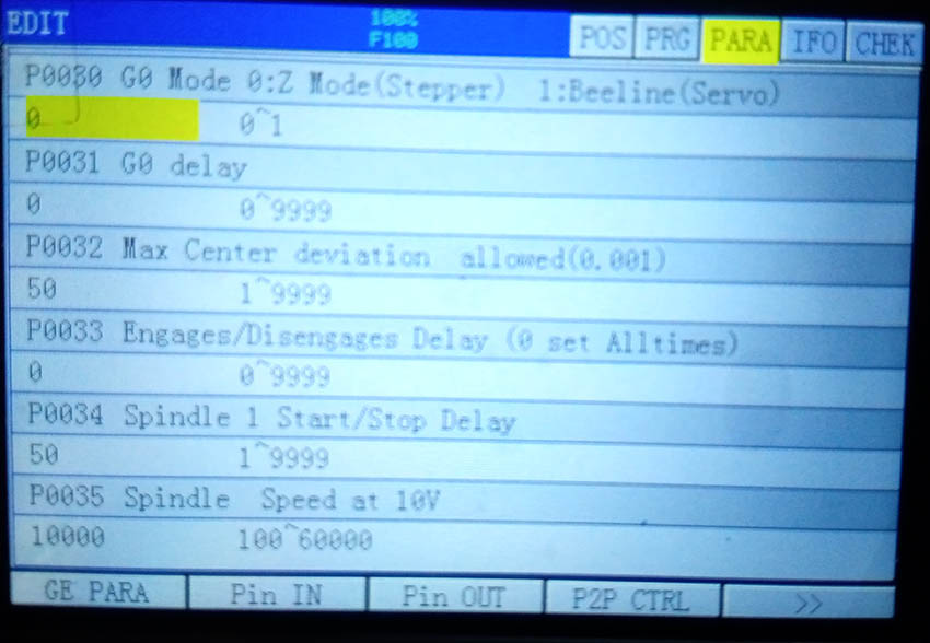

Zdravím potřeboval bych poradit ladím svojí první CNC frézku. A při zkusmo puštěném programu mi to vyhazuje chybu . Chyba alarmu 20 center deviation is too large a zastaví se to na řádku 450
1. Mě napadlo nastavit viz obrázek P0032 Center deviation allowed
jenže ať jsem nastavil hodnotu na 1 nebo 1000 pořád mi to hlásilo stejnou chybu. Tak jsem zkusil nastavit jiný počet mikroimpulsů ale chyba se pořád opakuje.
Ještě mě napadá, že bych mohl přepnout SW1 na on a nebo, že je chyba v g kódu a budu to jinak nastavit v Camu
2. Se chci zeptat. Při nastavení mikroinpulzů na max (51200) se zpomaluje rychlost. a čím méně mikroimpulsů tím rychlejší, ale menší plynulost chodu. Je to tak nebo se dá při rozdílném nastavení impulsů dosáhnout stejně vysoké rychlosti. Nebo musím zvolit kompromis.
Motory nema 34 closed loop drivery mají mít 200khz stejně tak controler má zvládat 200khz
Kuličkový šrouby osy x y = 10mm a osa z = 5mm stoupání. Jde o Čínský kontrolér systém by měl být FANUC.

bylo by dobré napsat co máš za řídící systém .
Příspěvky: 23414
4. 8. 2022, 9:02
Asi ti cam generuje trosku jinak nez tomu rozumi system
Bude to o postprocesoru
Ale mam malo informaci jen hadam
