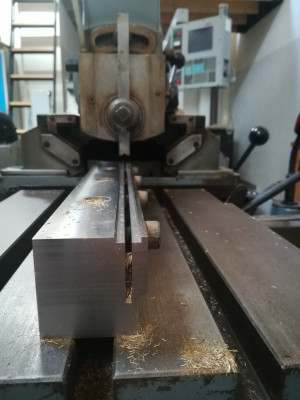

DDominik
Příspěvky: 143
Registrován: 21. 1. 2016, 9:02
Bydliště: Liptovský Mikuláš
5. 8. 2022, 3:51
Jeden z prípravkov z 1.2312. Tento na upínanie mosadzného profilu 12x8.
