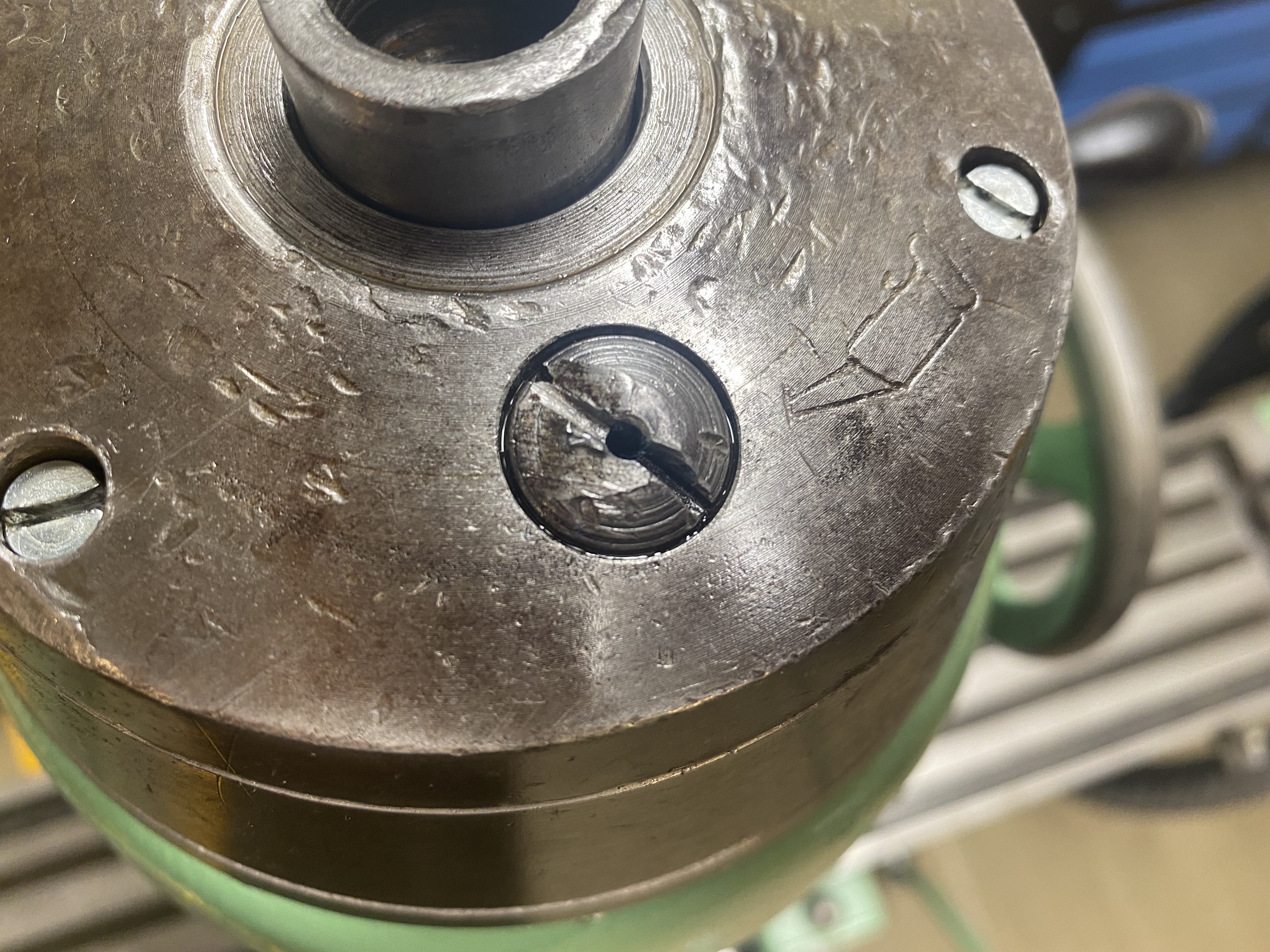

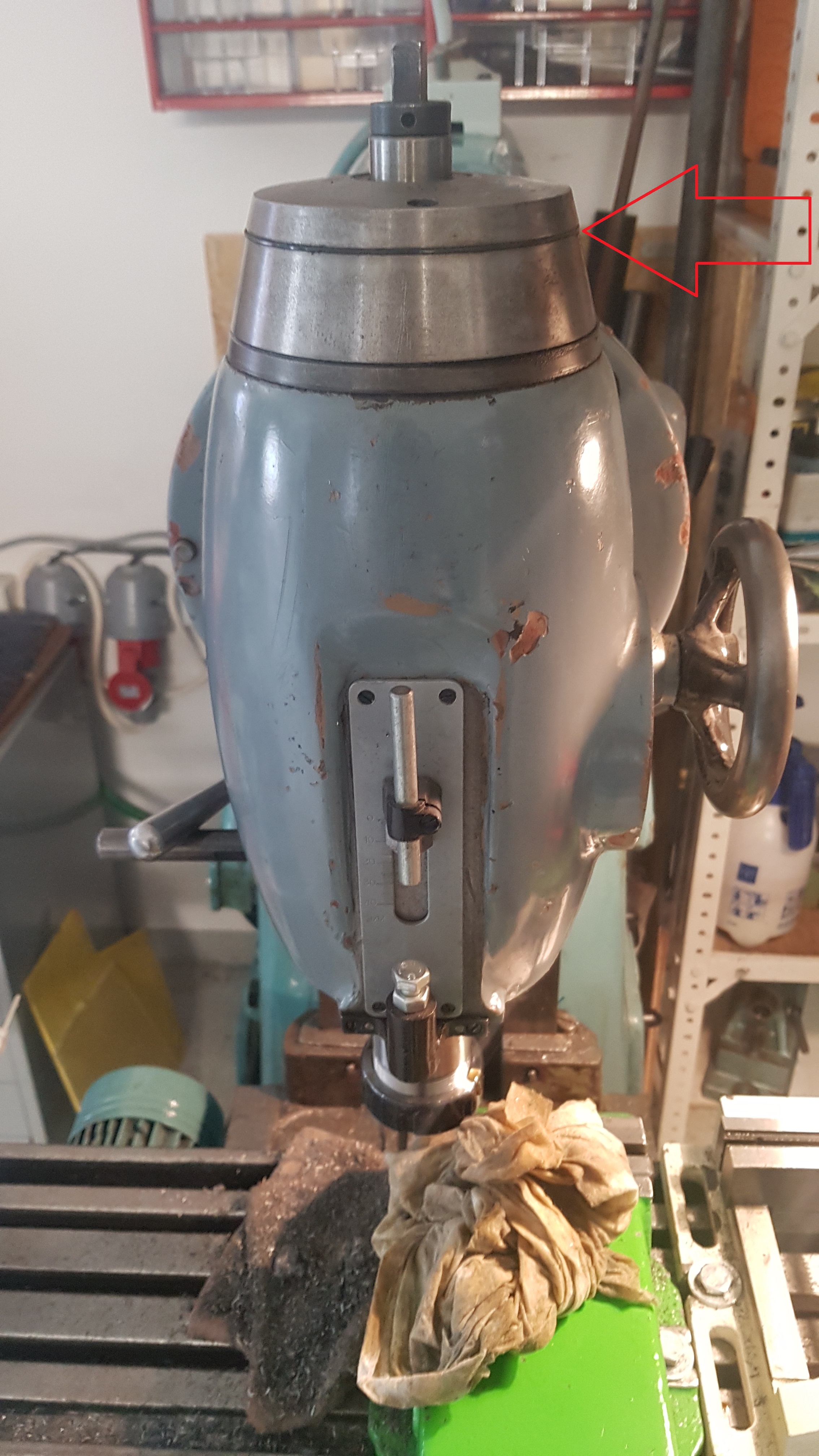

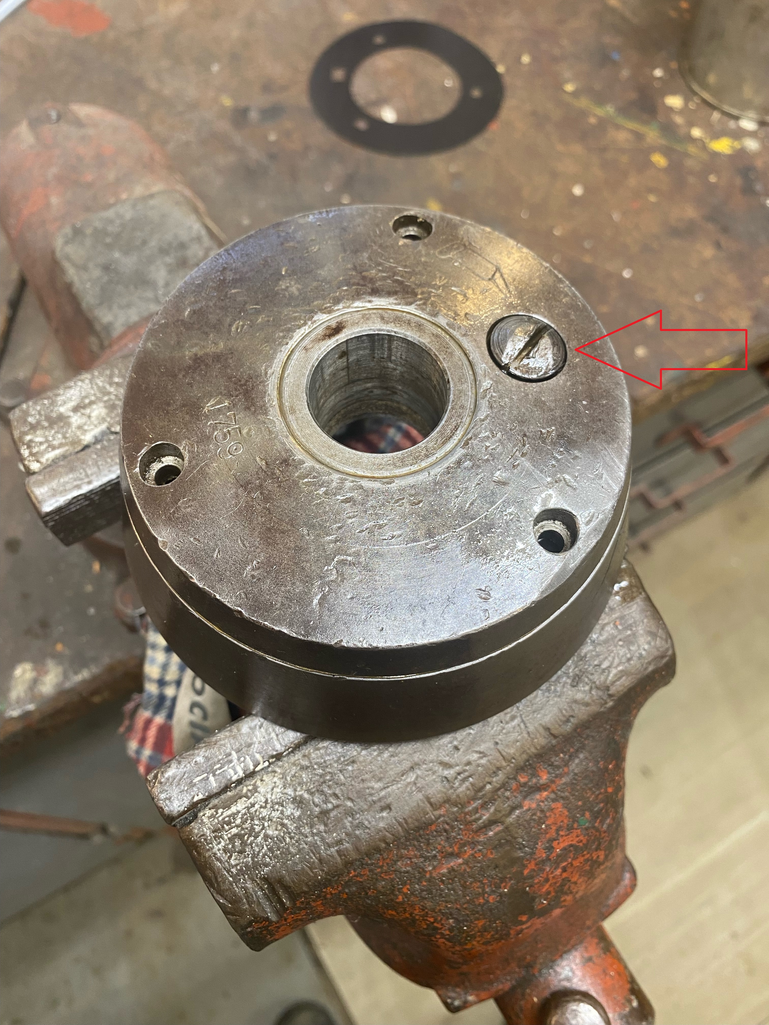

na svojí Fa2u mám napasovanou svislou hlavu ze Strigona ME 250. Hlava je mazaná z horní nádobky (viz. foto), ve které jsou dva mazací knoty, které rozvádí olej na patřičná místa.
Moje nádobka byla ucpaná bordelem, proto jsem jí vyčistil, udělal nové knoty, papírové těsnění a zase složil.
Teď k problému: Při nalití oleje (OL-J46) začne olej z knotů hezky ukapávat, jakmile však zašroubuji plnící šroub (nahoře), tak olej kapat přestane. Když šroub vyšroubuji a dám bokem, tak olej po chvilce začne znovu kapat! :roll:
Jsem z toho na palici a popravdě to vůbec nechápu :lol:
Jak to mám vyřešit?
Díky.

Kouzlo jako u motorový pily: V zátce je odvzdušňovací dírka, neb atmosférickej tlak :wink:

Provrtej ten plnící šroub milimetrovým vrtákem a hotovo :).

Myslel jsem si, že to bude nějak souviset s působením tlaku a měli jste pravdu. Do šroubu jsem udělal dírku a olej už teče :idea:
Díky za rychlou pomoc :)

Jenže to maže i když to nepotřebuješ. Počkej na tu olejovou sprchu až to po týdnu zapneš :)
Já jsem udělal ve spod šroubu pilníkem drážku a před prací šroubek povolím k té drážce.

Taky zajímavé řešení. Já mám v plánu udělat “špunt”, který do dírky strčím a zamezím kapání při nečinnosti stroje. Hlavička bude záměrně širší, takže před vytočením šroubu kvůli kontrole oleje budu muset špunt vyndat. Mohlo by to tak být trochu blbuvzdorné.
