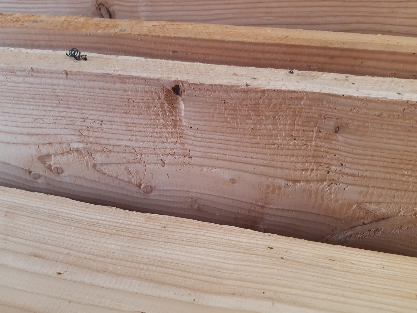

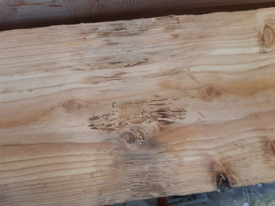

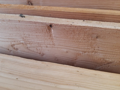

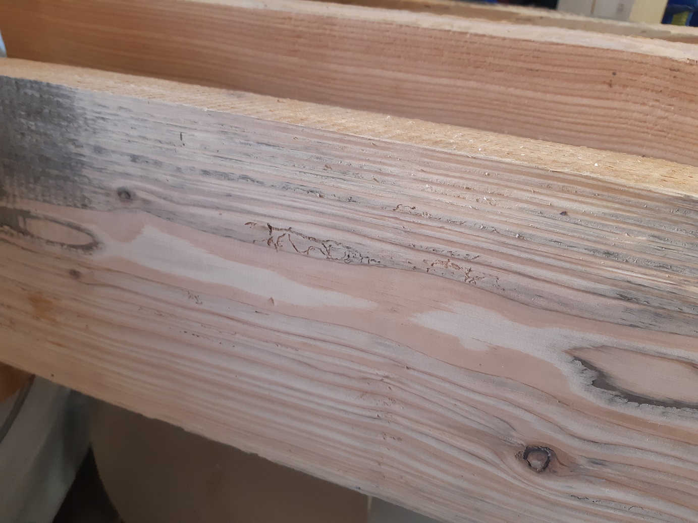

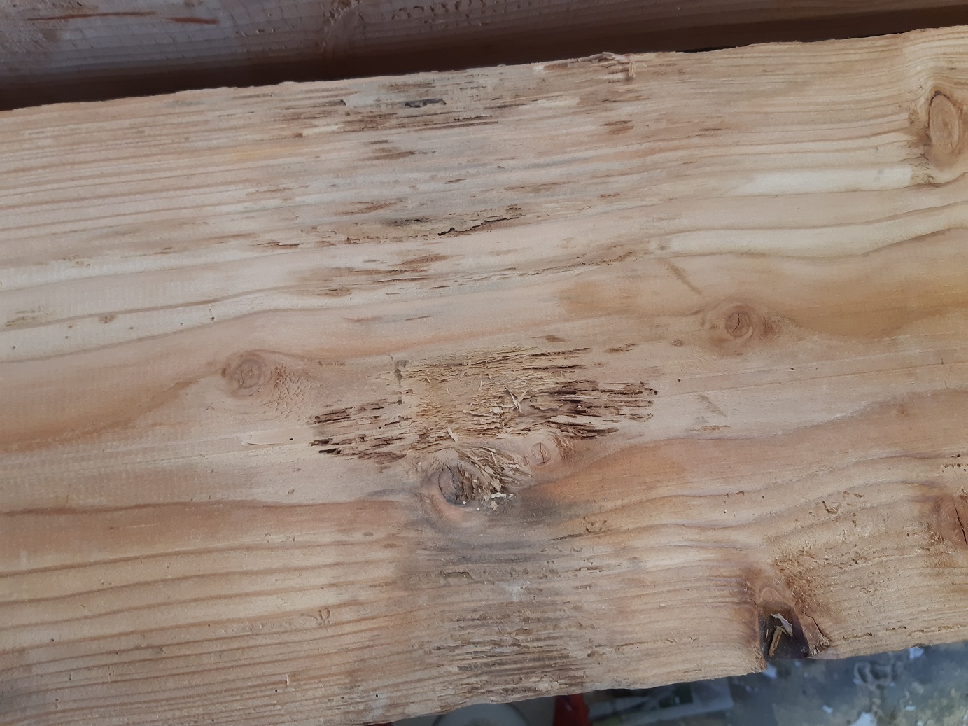

Spousta z vás obrábí i dřevo, tak mi určitě poradíte. Níže obrázek modřínových fošen po ohoblování. Nevhodně skladováno cca. 20let (proto ty vyhnilý místa). Je možné tohle použít pro výrobu "nábytku" (police) do interiéru, nebo je tam pořád nějaké riziko, že si tím infikuju další dřevěný věci a konstrukce v baráku nějakou houbou nebo nedej bože broukem, jehož přítomnost je patrná?
Díky za rady. :wink:

Že se ti to rozšíří, toho bych se nebál. Pokud tam je aktivní červotoč, tak toho by bylo dobré zlikvidovat. Proti té hnilobě bych nijak nezasahoval, když to bude v suchu, nebude se šířit.

Takže vybrousit na tvrdý a ve finální podobě napustit lignofixem, nebo něčím takovým a mělo by to stačit?

Fifík: Pokud v tom není aktivní červotoč (nechroustá a nedělá hromádky pilin), tak bych to nenapouštěl. Nejsem příznivcem jedovatých sajrajtů a už vůbec ne v interiéru.

Radiací na pár fošen ze starý haldy, to asi nedává smysl.
Takže tak maximálně lavičku na zahradu. A na knihovničku holt zase pro lamino... :roll:

Fifík: To dřevo je prostě mizerný, to už se zachránit nedá. Pokud do toho nevložíš moc práce a nevadí ti to, tak ho použij a moc to neřeš. Pokud by to mělo být něco pracnějšího, tak se vyplatí sehnat lepší materiál a tohle prohnat komínem.
Co se týká tepelného ošetření, tak by mělo stačit 60°C
