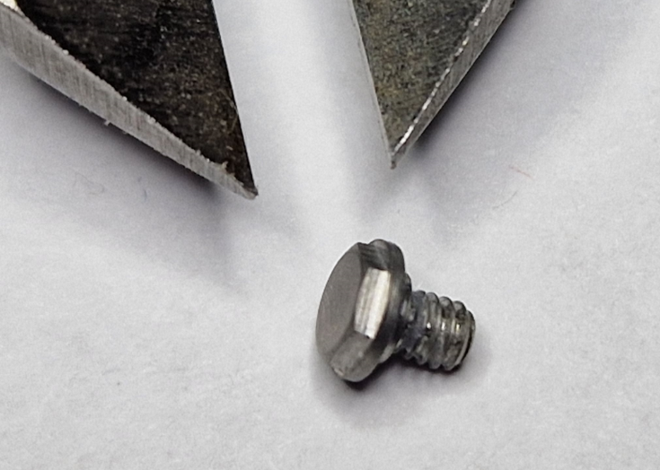

Tak jsem dnes potřeboval ošajrovat spec. šroubky M2. Jsou z nerezu a po frézování šestihranu tam zbyly sice malé, ale přece otřepy.
Nasypat to do velkého šajráku - to to mohu rovnou vyhodit.
Tak jsem vzal víčko od spreje a přišrouboval ho na malý vibrační buben. Sice to není ideální ale posloužilo to.
20220921_210601.mp4
(14.65 MiB) Staženo 365 x
Za dvě hodiny omleto.

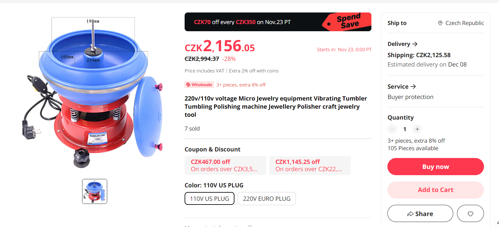

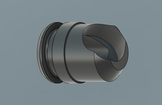

Zdá se že budu muset vyrábět větší množství (9000ks) malých trubiček (viz foto) z materiálu s235 (průměr je 16mm a váha 14g, na jednom průměru je tolerance +0.05 jinak -0.1mm takže žádná hrůza).
Jelikož je tam zafrézování tak mám strach že budou vznikat otřepy a myslím že nejlepší volba jak se jich zbavit je omílání. Jenže nikdy jsem ale s omíláním nepracoval, nenastínil by mi někdo problematiku a jaké abrazivo zvolit? :)
Omílačku zkusím tuto z alíku:

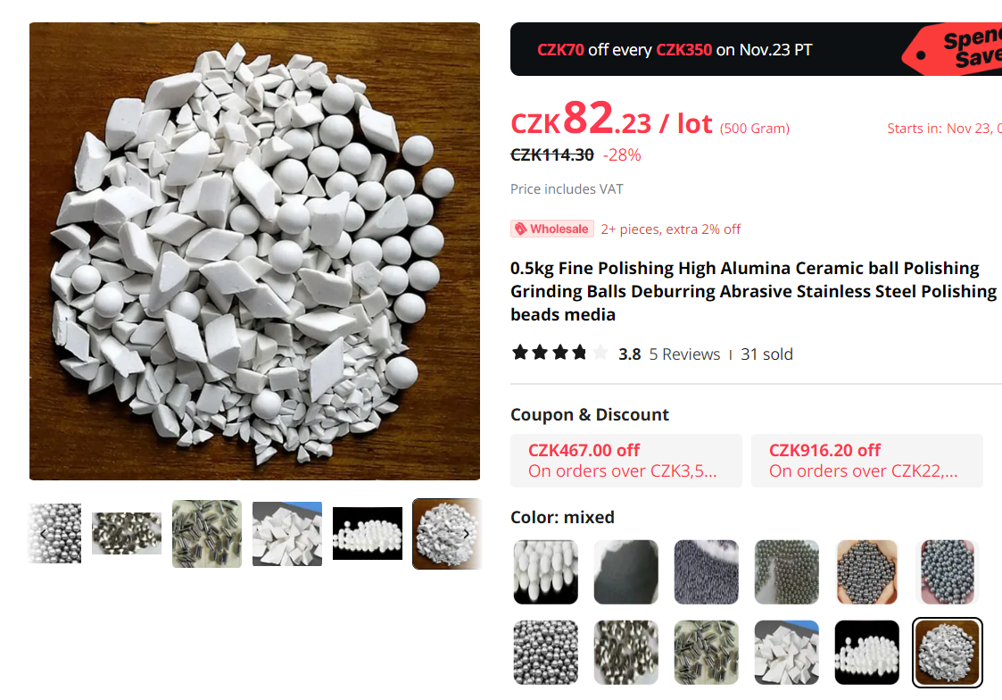

a abrazivo netuším, zvažuju zkusit tuto mixovanou keramiku:
musí se přidávat ještě nějaká kapalina? má to smysl nebo to budou vyhozené peníze? :?
Děkuji za jakékoliv nasměrování

Charon píše: 21. 11. 2023, 12:38 ta cena z ali je pěkná, zvědavost jaké jsou k ní názory
Ano cena je skvělá (i přes to že cena dopravy je cena produktu) a tak si myslím že to stojí minimálně za zkoušku :) večer to asi objednám, jen ještě váhám jaké abrazivo k tomu objednat
Dawe
Příspěvky: 3114
21. 11. 2023, 1:23
Meki> ty mikro tumblery z Alika jsou malo vykonne a nejsou naladene. Ucinnost je tam spatna.
Meki
Příspěvky: 637
Bydliště: Trojanovice
21. 11. 2023, 3:37
Nebude vadit když to pojede o chlup déle, zase do toho nechci nasypat desítky tisíc a potom zjistit že to nefunguje tak jak si představuju. Nevím co to udělá s povrchem, jak moc to zakulatí hrany, o kolik to rozhodí rozměry a jestli to vůbec dokáže odstranit ty otřepy
