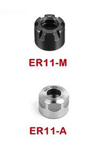

Máte prosím někdo zkušenost s těmito // podobnými // vřeteny od této firmy ?
https://www.aliexpress.com/item/1005002 ... 15154070_9
Poddotaz : docela dost jsem hledal zda někdo nabízí evřetena s maticí typ M :
a nic ! Ona ta M matice má v ER11 závit o 1 mm menší // M13*0,75 // ale přijde mi šikovnější na upínání a méně překáží. Setkal jste se někdo // krom Atasu // s evřetenem s touto maticí ?
děkuji za případné info

Vřeteno poradit neumím.
Ale tady jsem kdysi kupoval matice
https://www.banggood.com/ER-A-M-Type-Nu ... 64956.html
Dělal i varianty, kdy typ matice byl jiný než příslušný závit.
Já jsem tak například naopak kupovat matici typu A na Atas, který má typ M a tedy i menší průměr závitu.
Tak kdyby se nepovedlo sehnat vřeteno rovnou s ER11M, tak vnější průměr aspoň trochu snížit tím, že by se koupila matice typu M se závitem A.

Díky za tip !
Docela mne zaujalo, jak se výrobci evřeten tomu typu M vyhýbají. Možná je důvodem robusnější stěna mezi závitem a kuželem kleštiny.
