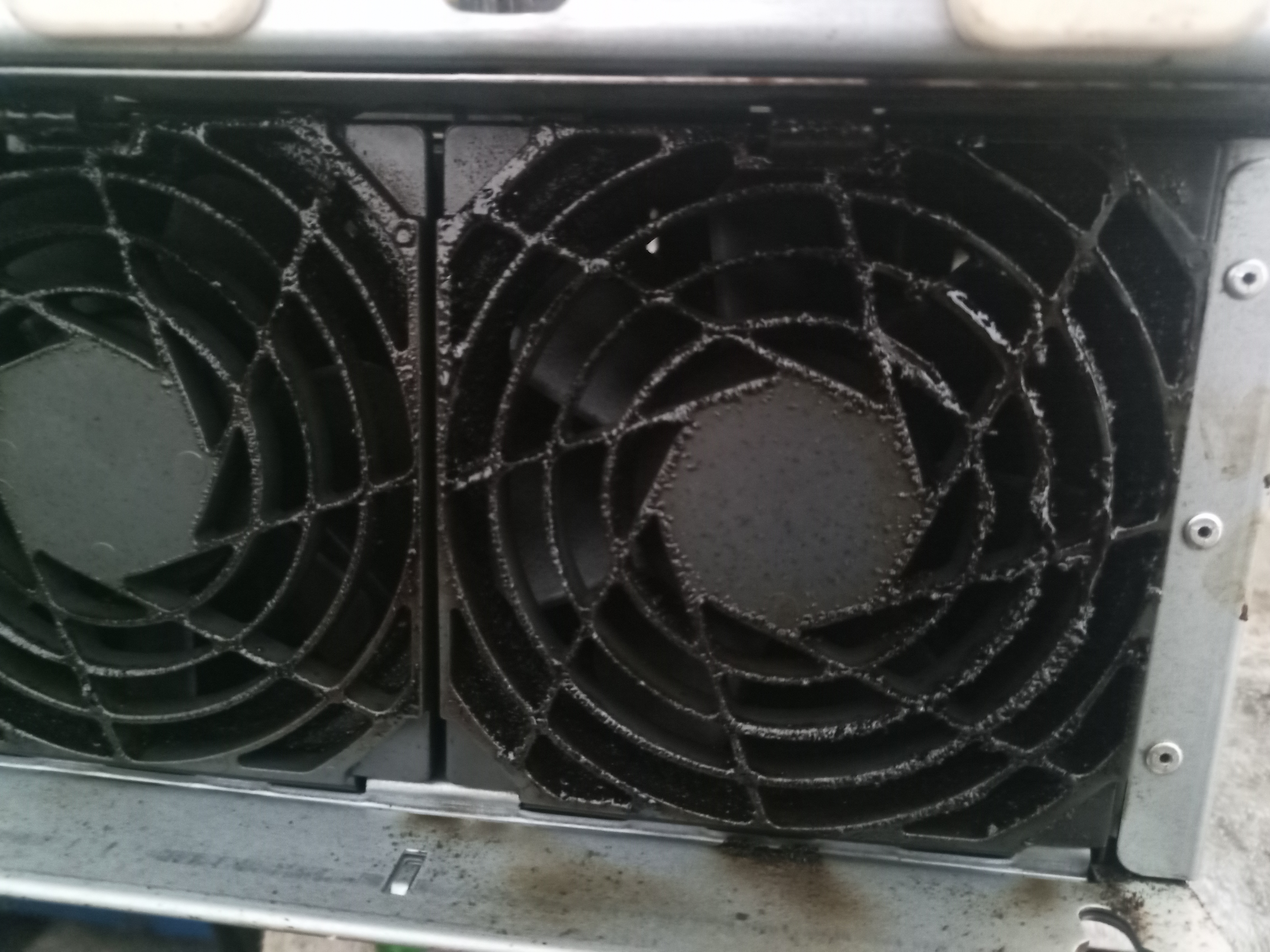

Cca mesiac dozadu začal menič vyhadzovať chybu F0001. Podľa kodovnika chýb servisak usúdil že nakoľko má motor 18 rokov a nasáva aerosol, bude motor KO. Vybrali sme ho, zaniesli na previnutie. Najskôr ho premerali a motor bol ok, tak ho len rozobrali, vysušili a prelakovali, dali nové ložiská a osadili sme ho späť. Cca týždeň bežala brúska v poriadku. Potom opäť tá istá chýba, tak sa dal motor previnut. Jedno vinutie vraj bolo tmavé. Zas všetko bežalo týždeň ok. A zas rovnaká chyba. V kodovniku je napísané, že treba motor odpojiť a zadať ZAP. Urobili sme a znova rovnaká chýba. Z toho podľa chybovnika vyšlo "jsou skratovany výstupni tranzistory meniče". Zajtra obvolam firmy a uvidím čo sa bude dať robiť.
Btw motor beží cca 16 hodín, 6 dní v týždni.

Btw ani sa nečudujem, že to ten menič nedal. Bývalý majiteľ mal aerosol z brúsenia u prdele.

no fuj :D
jak jsem před chvílí mluvil s tím servisákem, tak přišla řeč i na ty "uživatele" všech možných strojů" a právě byla řeč o ventilaci rozvaděče a fitrování vzduchu před sacím ventilátorem. jo všechno pěkné, ale když ti blbci nechávají otevřený rozvaděč tak je to uplně v p...
ta elektronika je sice zalakovaná, ale ten vodivý prach vytváří svody a v lepším případě to háže jen chybové hlášky...v horším případě to vyhoří!
Takové komponenty je potřeba rozebrat a vyprat prostě odborně vyčistit a vysušit. Posledně takový zasraný měnič hlásil dle kódu chyby: chyba senzoru teploty chladiče v měniči. po vyčištění měnič funguje zatím 2 roky bez problémů.
Kdysi jsem instaloval do brusírny ionizační filtr na odfiltrování emulzního aerosolu. hoši si to moc pochvalovali no po čase tam přijedu a že to nefunguje.
No jo ty fitry uvnitř se musí prát v ultrazvuku a to nikdo nedělal. První dali dořiti nerezové předfiltry a pak to totálně zabahnilo elektrody na ionizačním filtru. No a jaksi ten sajrajt vytvořil na těch hliníkových deskách izolaci a pak už to VN napětí nezachycovalo zbytky aerosolu
Příspěvky: 3357
3. 10. 2022, 9:36
Ještě jedna věc. Zmiňoval jsem proměření toho kabelu to je dost důležité. na kabelu je někdy plechová chránička někdy dokonce plná oleje, nebo emulze. Kabel ztvrdne a praskne na něm izolace. I když megmet může ukazovat nekonečný odpor je to taková časovaná bomba a doporučuju starý ztvrdlý kabel vyměnit, opravit a utěsnit všechny průchodky a zátky. Každá netěsná průchodka znamená že servo, nebo motor při provozu a odstávce jaksi mění teplotu a tím do sebe postupně "nadýchá" bordel
