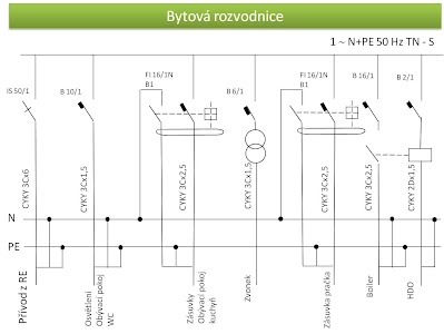

Ahoj, neznáte někdo nějaký free software na kreslení elktrotechnických schémat
např . takto jednoduché schema

Navrh nemam, ale spis dotaz:
Nema byt na tom schematku na tech 5 nejspodnejsich vodorovnych linkach (jde z nich trojity vyvod nahoru) ta "kontaktni tecka" i na tom prostrednim svislem vyvodu?
A dtto i na te nejhorejsi vodorovne lince na privodech zespoda?
Ale mohu tomu i nerozumet ...

Jo má, pak to má totiž funkci TOTAL STOP :lol:

jenicek píše: 10. 10. 2022, 4:25 Jo má, pak to má totiž funkci TOTAL STOP :lol:
Pokud to bylo na mne, muzes (mi) to osvetlit? Asi to neumim precist.

No protože když tam uděláš uzel, tak spojíš PE, N a fázi dohromady.
Je to kabelový schéma, kde tam kde není uzel, tak se jednotlivé žíly spojují do jednoho kabelu. :wink:

A co ta fáze nahoře, to je také více kabelů dohromady nebo se tam ty tečky nedávají z jiného důvodu?

Taková kombinace stylu a pravidel je pro hodně lidí dost matoucí.
My používáme linové schémata je to pro průmysl nejvhodnější, chápu že pro domovní instalaci se jednopólové dá použít, ale mělo by být pak takto celé.
Uzly se již tečkou značit nemusí, já jsem ze staré školy a používáme je pořád.
