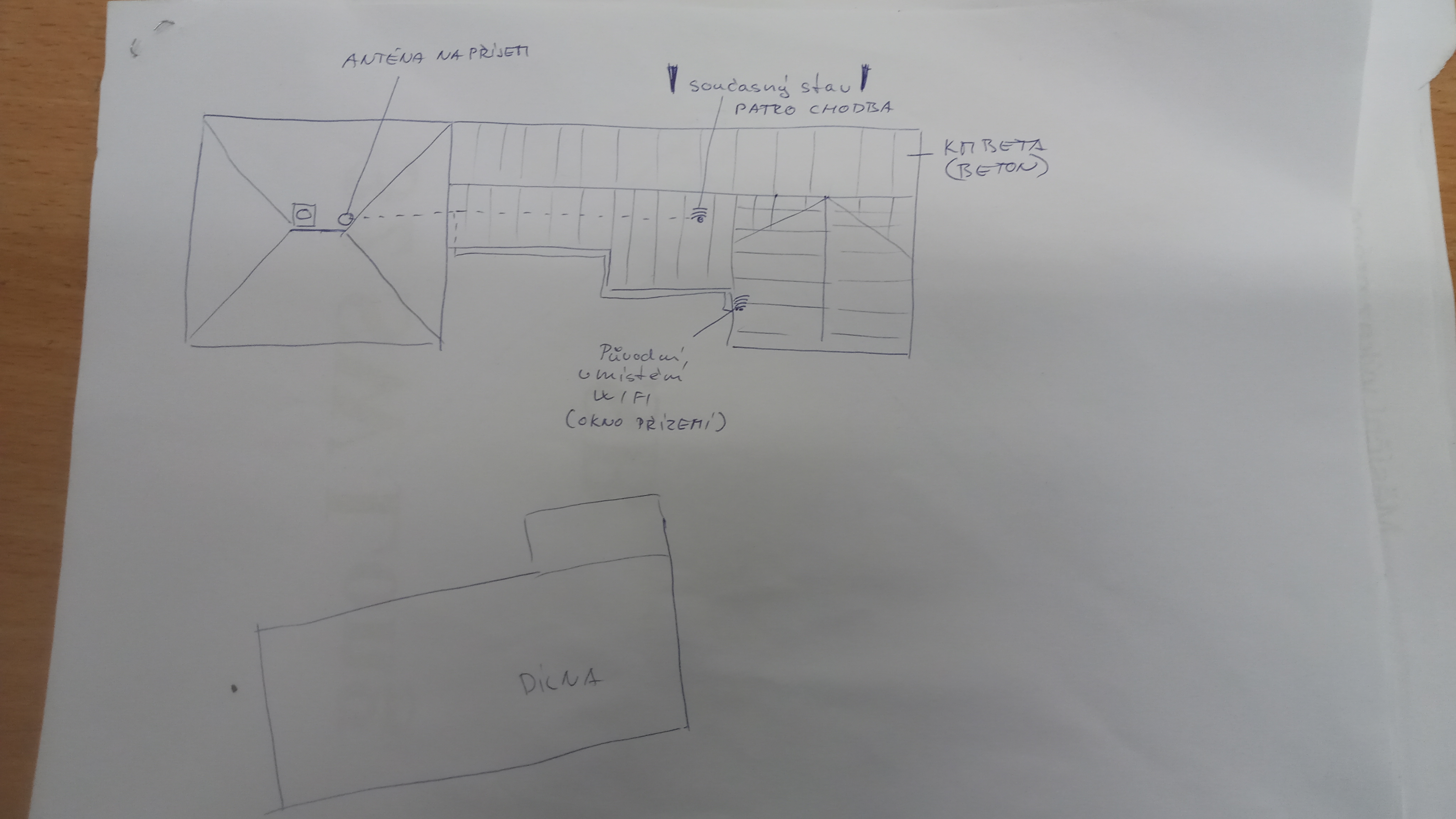

Mám dotaz.
Musel jsem změnit místo, kde mám WiFi připojení. Dětem to vyhovuje, ale mě už moc ne. Existuje něco, čím bych signál z domácí WiFi zesilil, a nasměroval? Popřípadě ještě něco, čím bych přijmul signál WiFi a kabelem ho poslal do pc?
Díky za váš čas.

Jasan wifi extender, treba tady, ale je jich mraky podle bandu, konektoru atd...

Není možné někam přiblížit ethernet a dát tam nějaký herní router (pokud nejsou zvýšené požadavky na správu sítě/funkce atp.), bývají za přijatelnou cenu s dobrým výkonem (tuším, že třeba TP-link Archer byly slušné), tyto extendery to většinou nevytrhnou... je to dobré tak akorát na to někam dostat internet, ale kvalita nebude stejně nic moc

Pokud to jde, tak taky doporučuju natáhnout kabel. Pokud tam jsou zásuvky na jedné fázi, tak poměrně dobře fungují poweline adaptéry - tplink dělá i krabičky s wifi.
Wifi je super Aruba AP11 - má to výborný dosah a je k tomu kloudová aplikace, takže má člověk co parchanti dělají.
Pak ještě dobře funguje TP-LINK Deco - ty krabice se musí dát aby na sebe viděly s dobrým signálem a pak to za rozumná peníz jede velice solidně.
S repeaterem je většinou problém, náhodně to padá, sekají se videa a jsou to většinou vyhozené peníze a ztracený čas.

Původní umístění bylo v okně v přízemí, kdy vedl kabel volně kolem domu a dírou ve zdi do domu. V nové fasádě mi ale dírka neprošla, a musel jsem změnit trasu. Provizorně je to vedené přes nedokončené podkroví dveřmi na chodbu, kde leží WiFi na komodě. Dětem to vyhovuje, protože to mají asi 4m od pokoje. Já už ale v dílně mám smůlu, a musím běhat na dvůr. Nepotrebuju mít v dílně raketový internet, stačí když dokážu obsloužit email a číst zdejší forum. Když by to zvládlo nějaké video, dobrý, ale není to nutné. Koukat na telku můžu doma.
Díky.

Tady není moc co vymýšlet, jediné co spolehlivě funguje je kabel a poctivá Aruba. Všechno ostatní je bastlení. Na čumení na youtube je to šumák, ale na seriozní provoz je už packet loss a long, long ping problém. Navíc ty expendery nemají žádnou valnou šířku pásma a data uvedená na obalu jsou velká fikce. Přesto expandéry od TP linku (viz odkaz) občas použiju, když opravdu není jiná šance. Tohle provedení nám ze všeho fungovalo relativně nejlépe.
