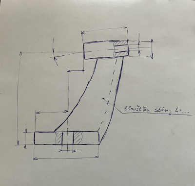

Ahoj, jelikož vše co se týče brusky TOS VM1 nebo VM2 na fóru jsou jen staré prodejní inzeráty tak tu zakládám nové téma. Vím, že těchto brusek moc není a jejich vhodnost na broušení nástrojů v domácí dílně je ještě menší. Najde se tu někdo kdo ji vlastní a nějak více využívá? Jediné co jsem na internetu našel byl nějaký člověk z traktorfóra, který ji nejspíš poté prodal. Teď k věci, co bych potřeboval :D

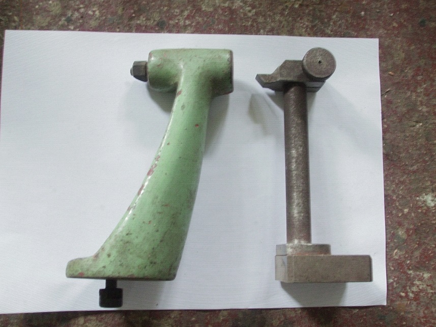

1) Jelikož moje bruska není úplně kompletní, jako první by se mi hodil někdo, kdo má originální orovnávač a byl by ochotný mi oměřit pár rozměrů. Současně bych pak byl schopný zařídit odlití pár kousků pro ty, kterým by případně taky chyběl. Dám sem ještě fotku z návodu, kdyby se to náhodou někomu doma válelo v bedně s jinými krámy.
2) Najde se někdo, kdo brousí na brusce stopkové frézy z čela? Originální vřeteník s MK5 dutinou nemá totiž nijak řešené základní dělení. Dobastlit nebo radši sehnat pracovní vřeteník z BNky? Údajně k brusce existoval i originální menší vřeteník s MK2 a ten třeba dělení měl ale já stejně potřebuju alespoň MK3.

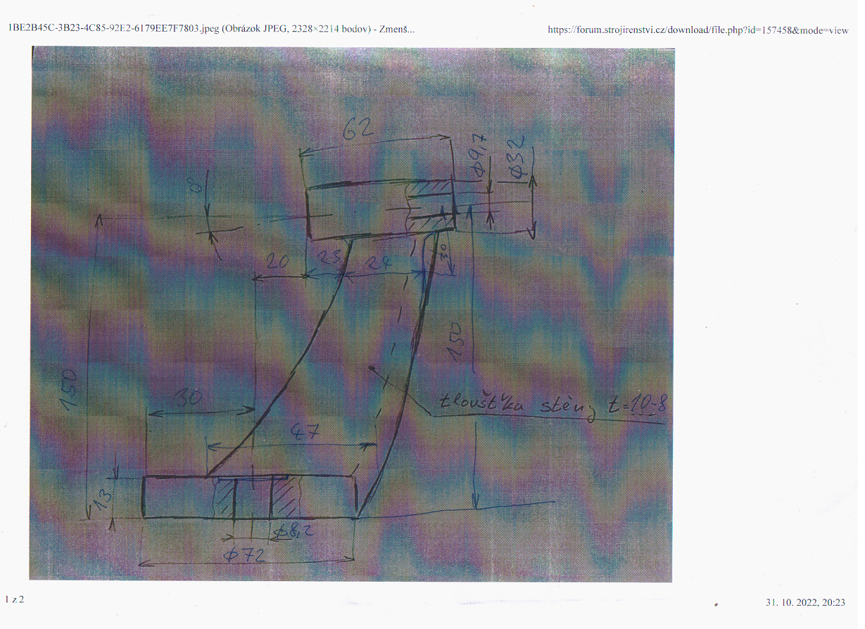

Ten menší vreteník (bez náhonu) má dutinu Mk3, no delenie nemá. Dobastliť by sa dalo, no zohnať ho je takmer nemožné.
Čo potrebuješ pomerať na tom orovnávači? (asi všetko :wink: )

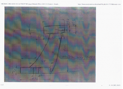

No pokud by to šlo, tak všechno ale spokojím se i s nějakými základními funkčními rozměry. Primárně asi osovou výšku diamantu od základny a jeho sklon (alespoň odhadnout jestli je to 0°, 5° nebo 10°).

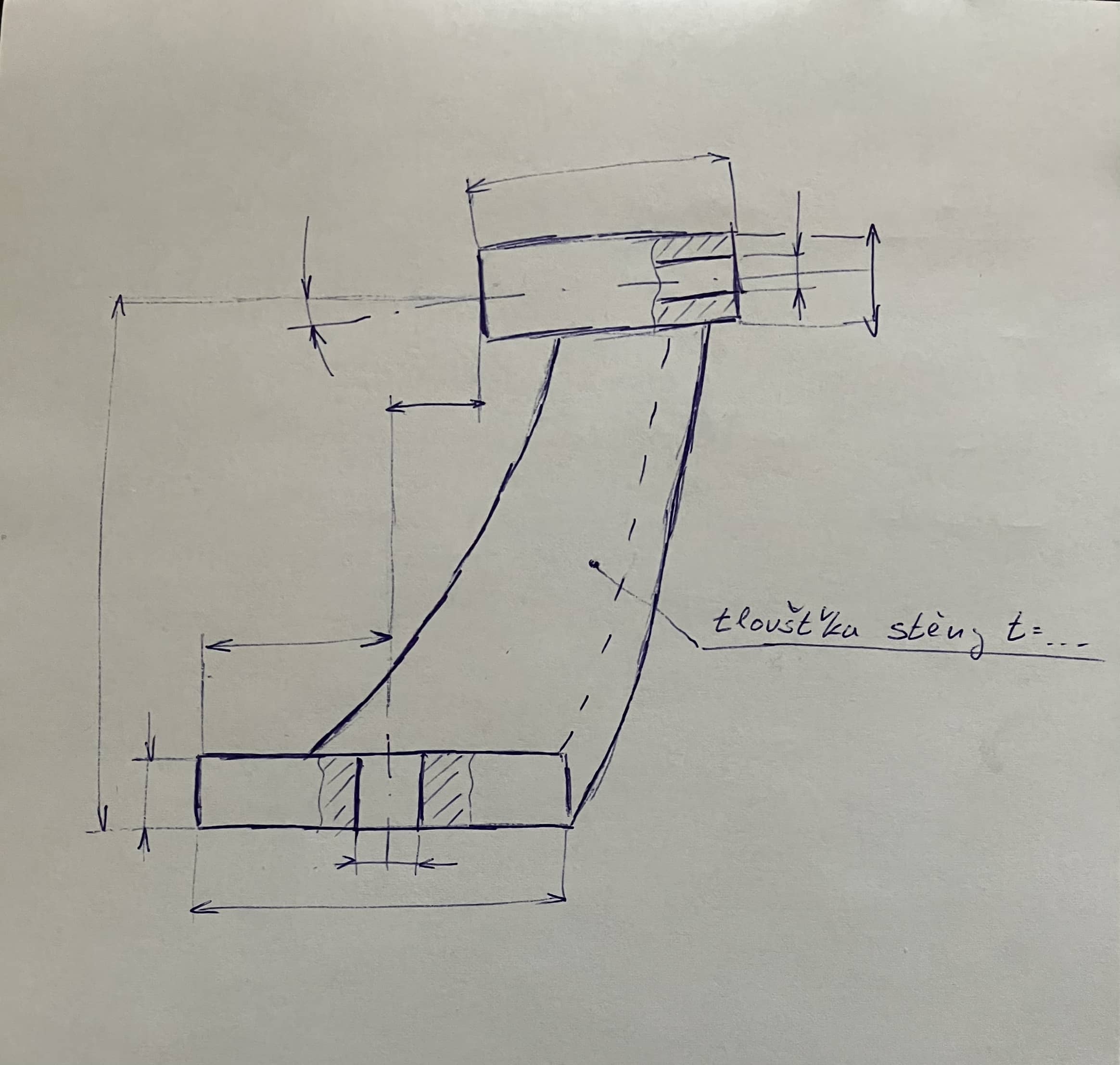

Ještě jsem udělal malý náčrtek orovnávače jak by měl podle návodu vypadat, tak pokud by si mi to oměřil a doplnil do obrázku tak by to bylo úplně super. Některé kóty jsou tam spíš navíc a daly by se dopočítat, uvidíš jak dobře půjde některé věci změřit.

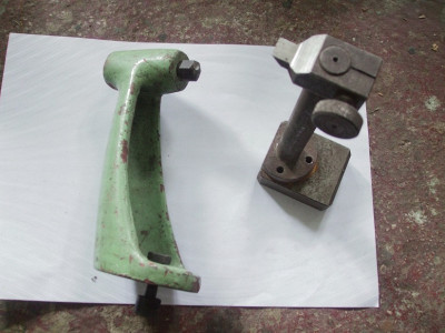

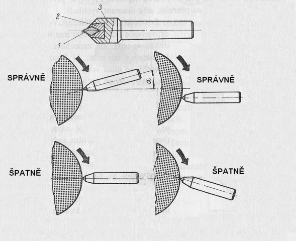

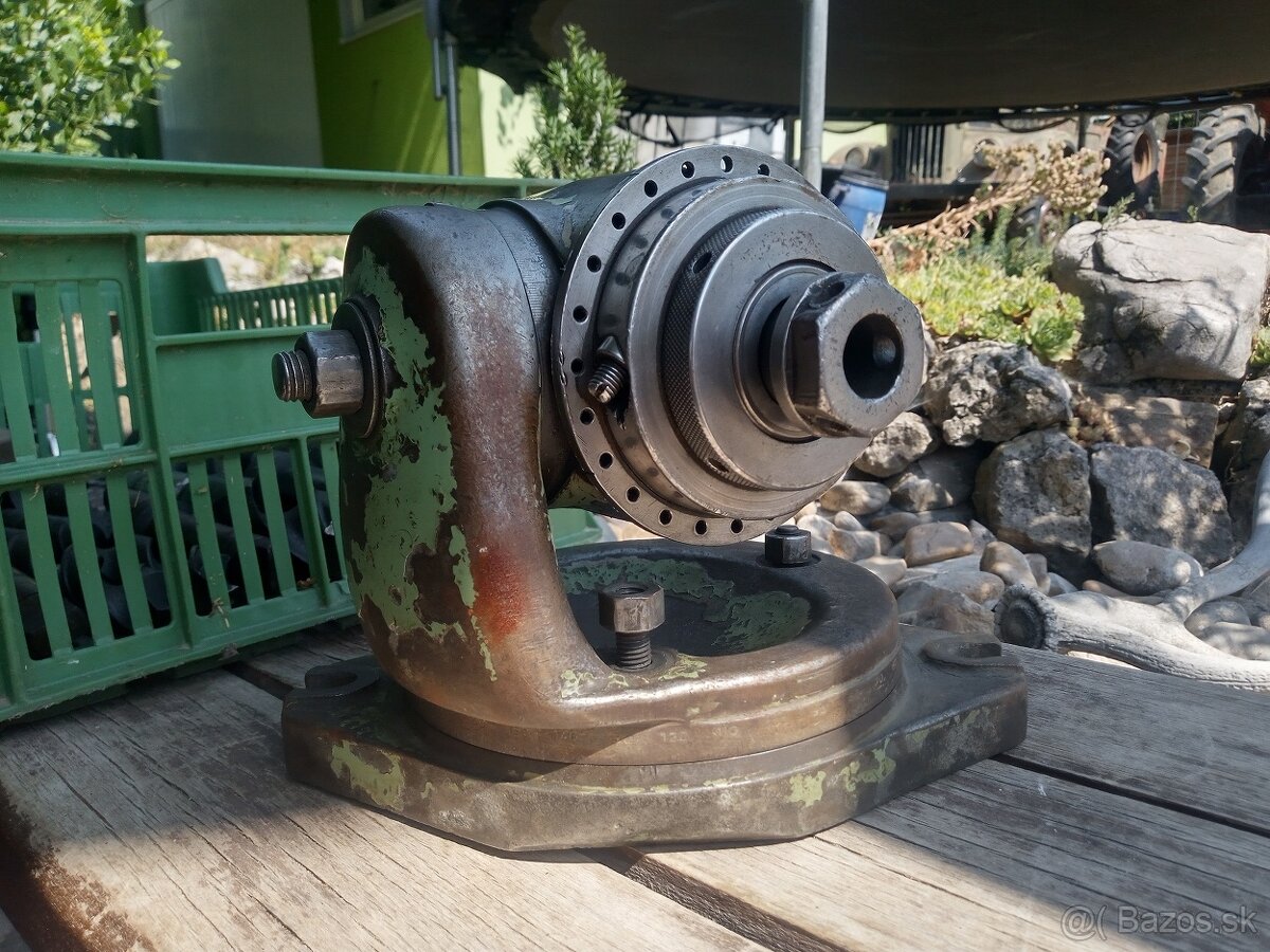

V takom prípade použi starú garážovú fintu a deliaci kotúč nevyrábaj, ale použi nejaké ozubené koleso s vhodným počtom zubov a dobrús iba tú zarážku. Taktiež sa nemusíš nijako obmedzovať na kotúče s "V" drážkami po obvode, ale kľudne môžeš použiť kotúč s otvormi - napr pri brúskach N1 existoval pracovný vretenník s obidvomi variantami kotúča a tiež dierkové sa objavujú omnoho častejšie.
Zubovú opierku tu miestny člen Jova vyrábal úplne parádnu z tyčky tlmiča auta. Podrobnosti sú na jeho stránkach http://www.jova1.cz/dilna/index.html v časti "nástrojová buska".
Čo sa týka toho držiaka diamantu, myslím že to zbytočne komplikuješ. Sklon diamantu má byť 5-12° smerom dole, približne na stred alebo mierne pod stredom kotúča. Dokonca, nemusí byť ani pod uhlom ak ho dáš pod stred kotúča. Ak ti nejde o dokonalú kópiu pôvodného, ale iba o funkčnosť, zvar to z 2 kusov plocháča, kúska tyčky z dierou a je. Úber je v stovkách, sily na držiak zanedbateľné, exaktne presné rozmery v tomto prípade taktiež. Orovnávať bude dobre tak, či onak. Akurát nesmie vaklať.

No a ten orovnávač....dokonalou kopii samozřejmě nepotřebuju ale jsem slévač, takže nějak vnitřně chci a potřebuju si to dlít z litiny a když už budu dělat model, tak proč ne podle originálu :lol: Každopádně pokud origo rozměry nebudou, tak to hold udělám jak mi to přijde pod ruku hlavně ať se můžu začít učit brousit. Každopádně díky za rady a inspiraci.

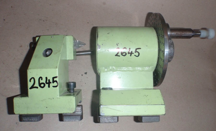

Veď uvidíš čo nakoniec vyhútaš. Ten vretenník z N1 je na fotke, plus ešte nejaký iný pracovný vretenník s deliacim kruhom čo som našiel medzi fotkami.

Len pre info- ten dolný vreteník je z brúsky Hispano- Suiza, tých je tiež ako šafránu :?

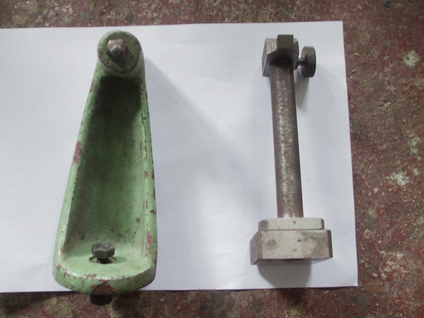

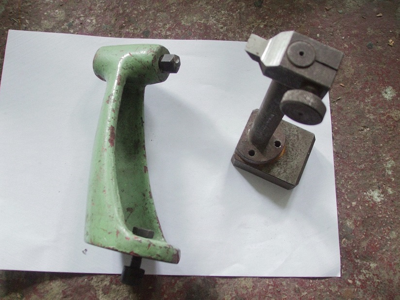

Nejak čudne mi to fotí, to vedla mám na nastavovanie dorazu (výšky) pri brúsení stopkových fréz- valcovej časti.

Opravdu moc ti děkuji za oměření orovnávače :)
