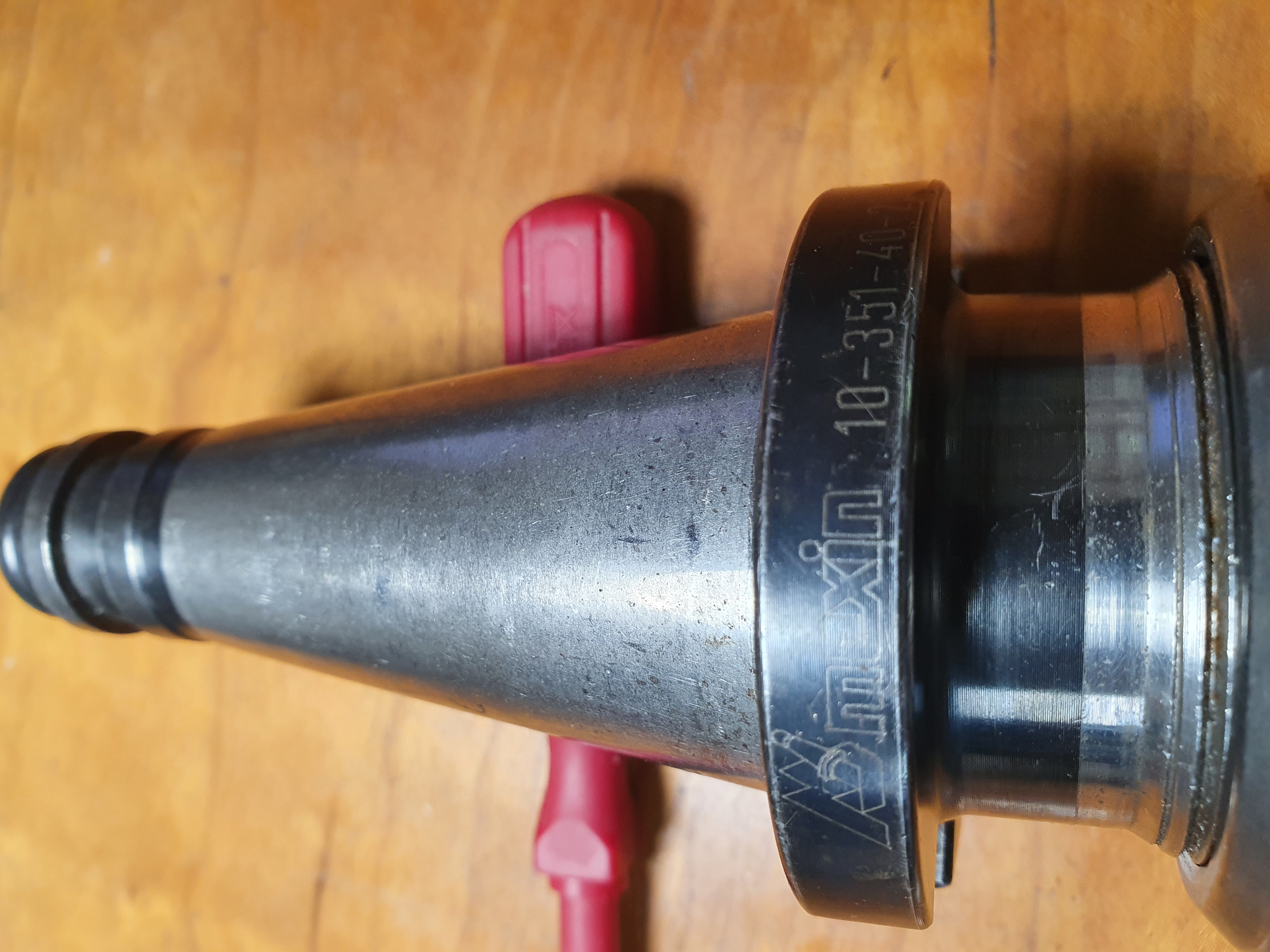

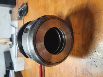

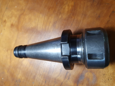

dostal se mi do ruky upínač na kleštiny s trnem ISO40 a myslel jsem že je na er25, ale je na nějaké jiné, čelo se otáčí... Je celkem pěkný, používaný, ale asi ne moc, nehodí se někomu? Označení je Mexin 10-351-40-25

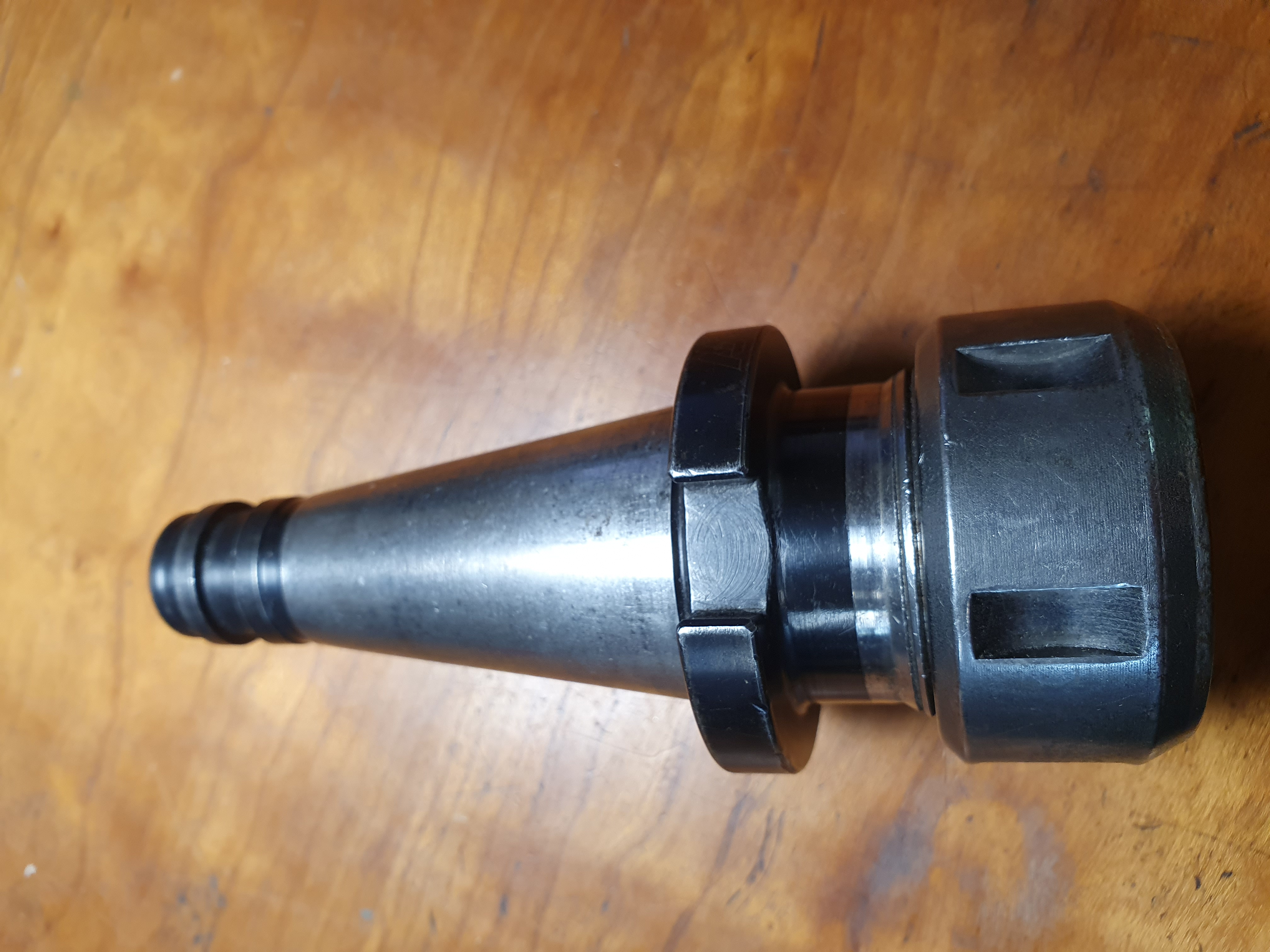

No můj držák má označení Grobe 25 nic víc.

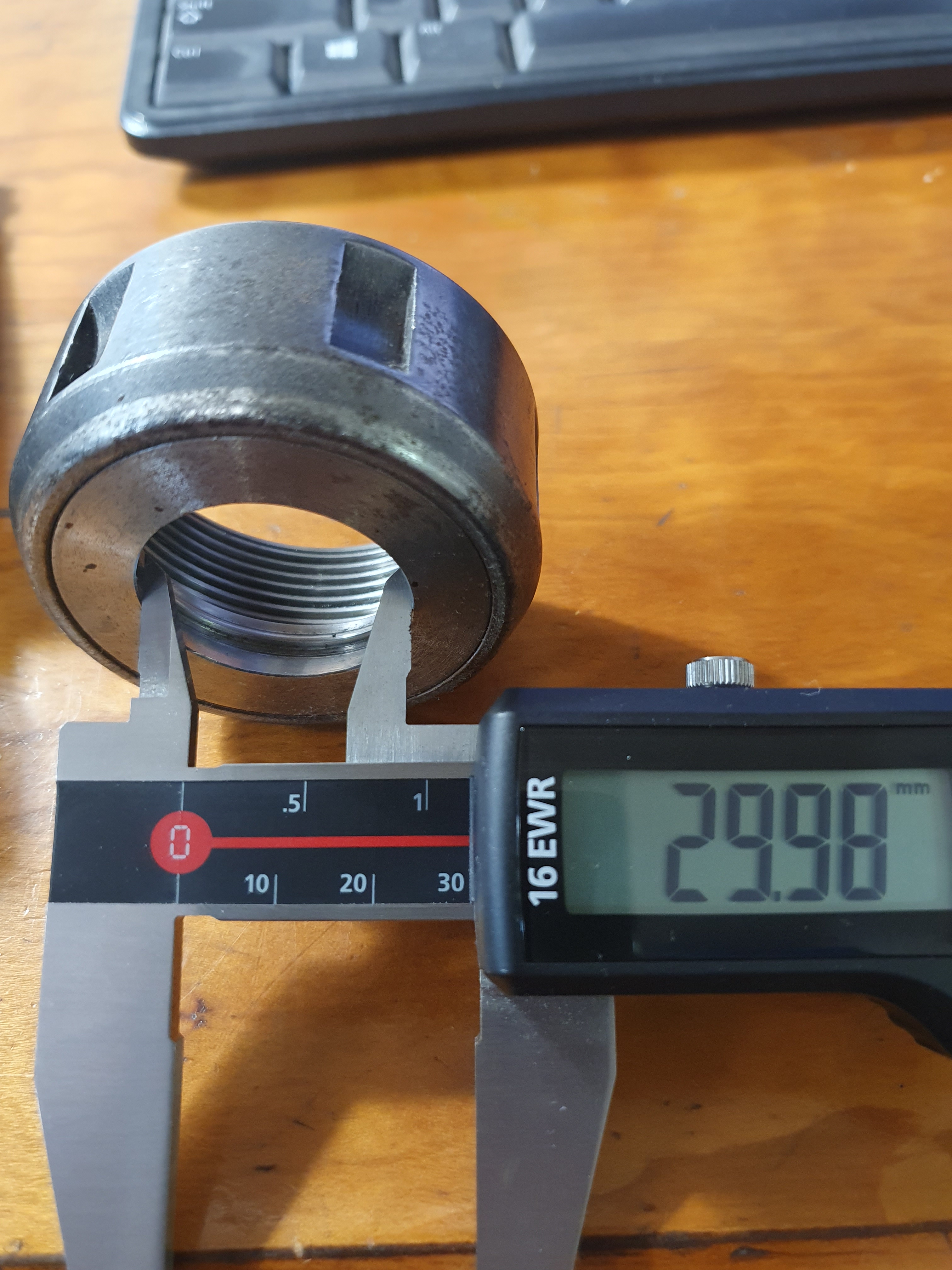

Mohu tě poprosit o oměření ? Největší průměr na dosedání kleštiny? Mám cca 39.5
Rozměry kleštiny největší průměr 38, zapich 4.8, nejmenší průměr cca 30, celkem délka 51.9
Poměříš to cca ? Když to bude sedět beru

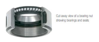

Jen pro info, upínač od Charona bude asi na kleštiny OZ, velikost OZ25. Drží lépe než ER ale dokážou se sevřít jen o 0,5mm (mírnější kuželovitost). Zatím všechny upínače OZ které jsem měl měly ložiskovou matici, dají se koupit i ložiskové matice pro ER kleštiny. Ale pozor, některé ložiskové matice nebývají zatěsněné a po prvni akci se dostane bordel do kuliček a pak to ztrácí smysl.

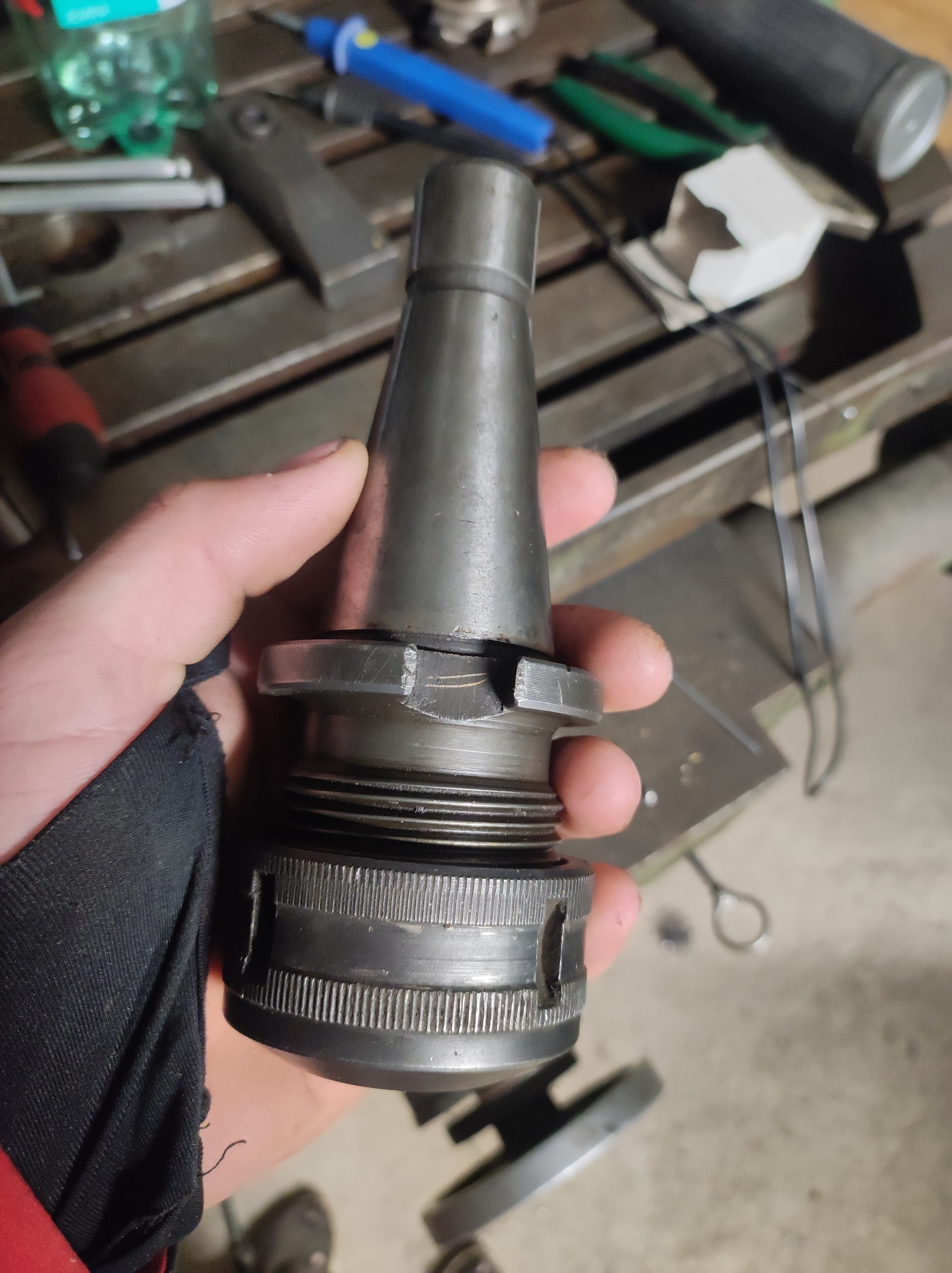

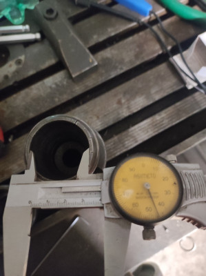

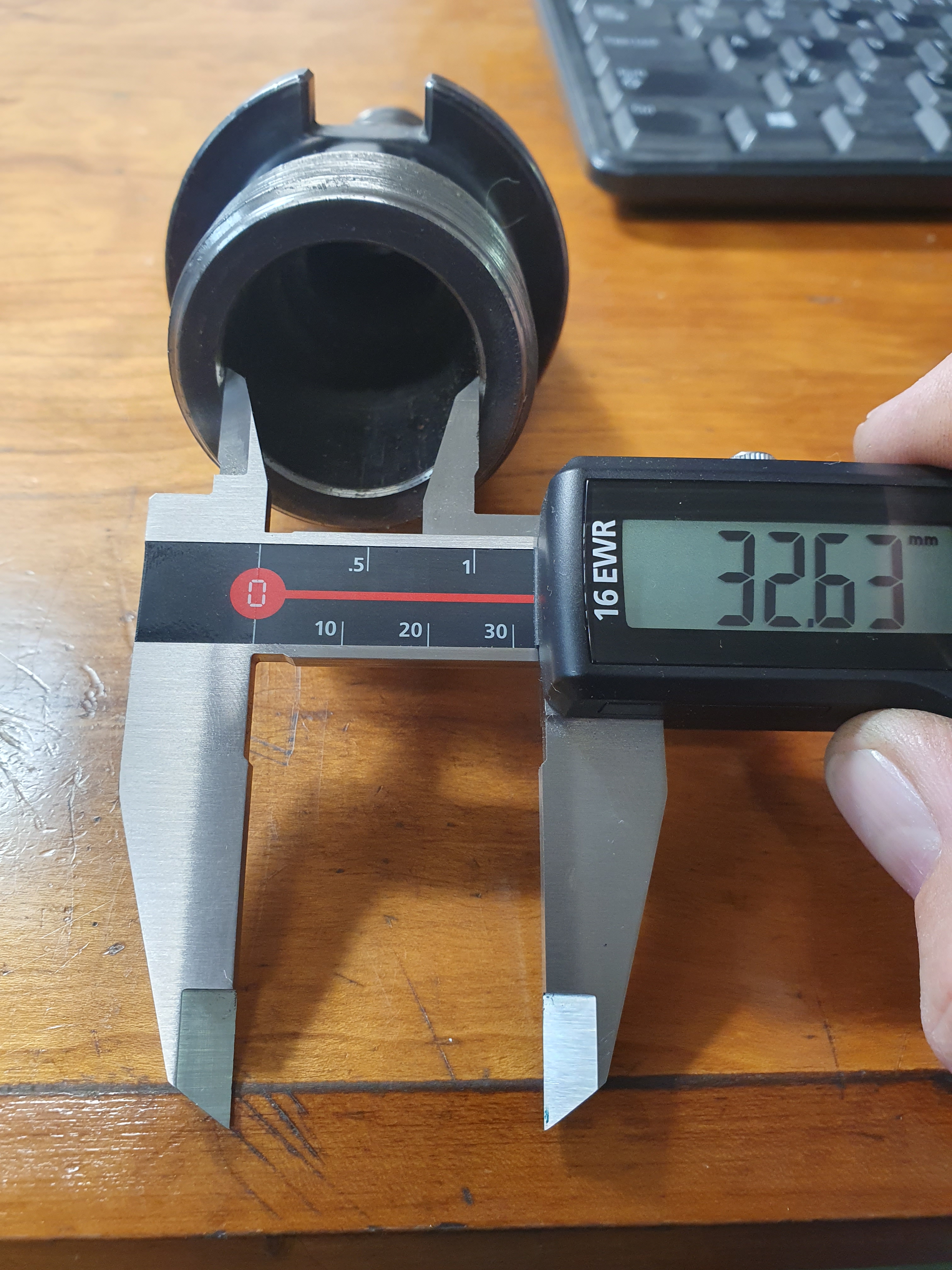

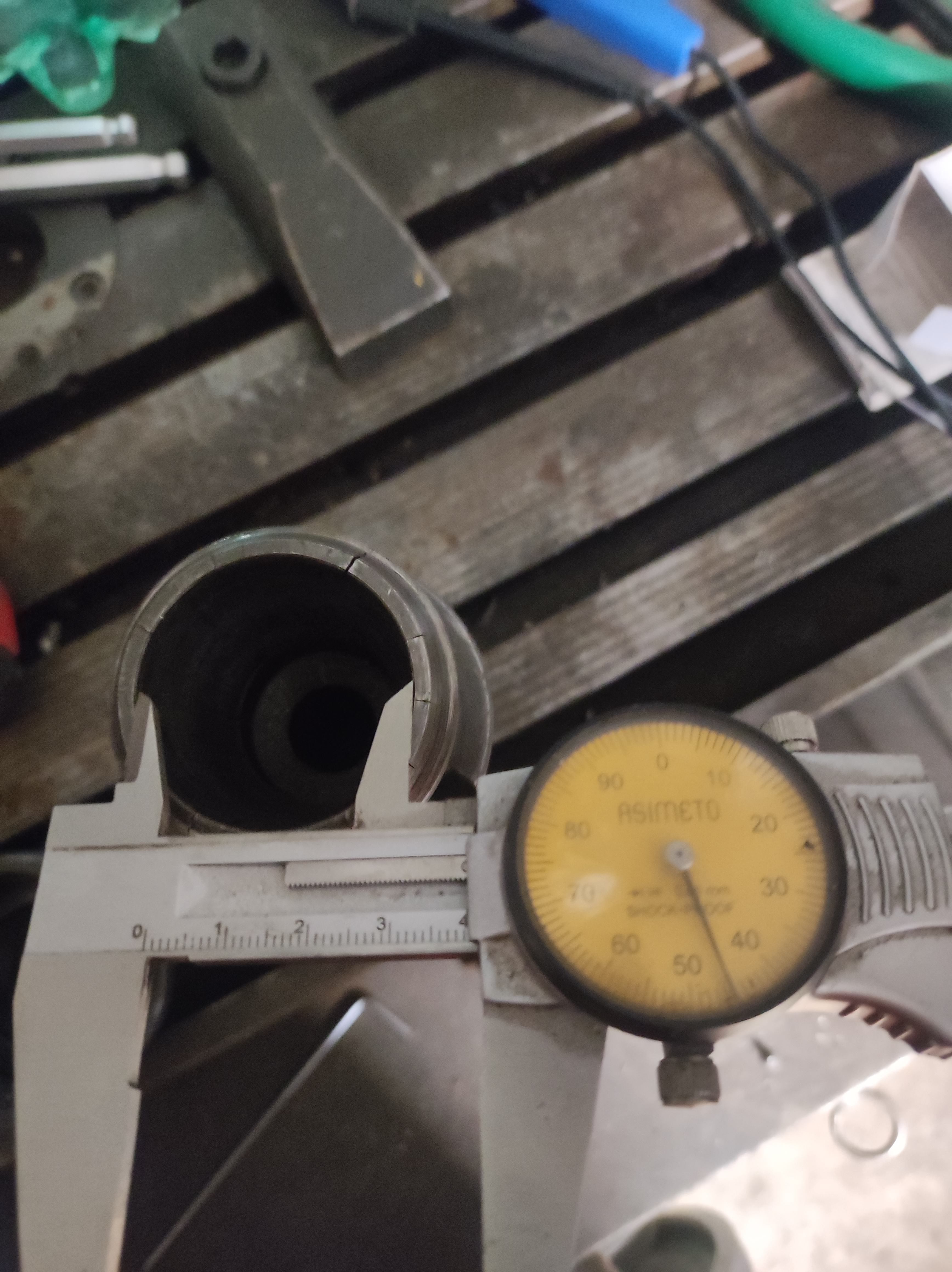

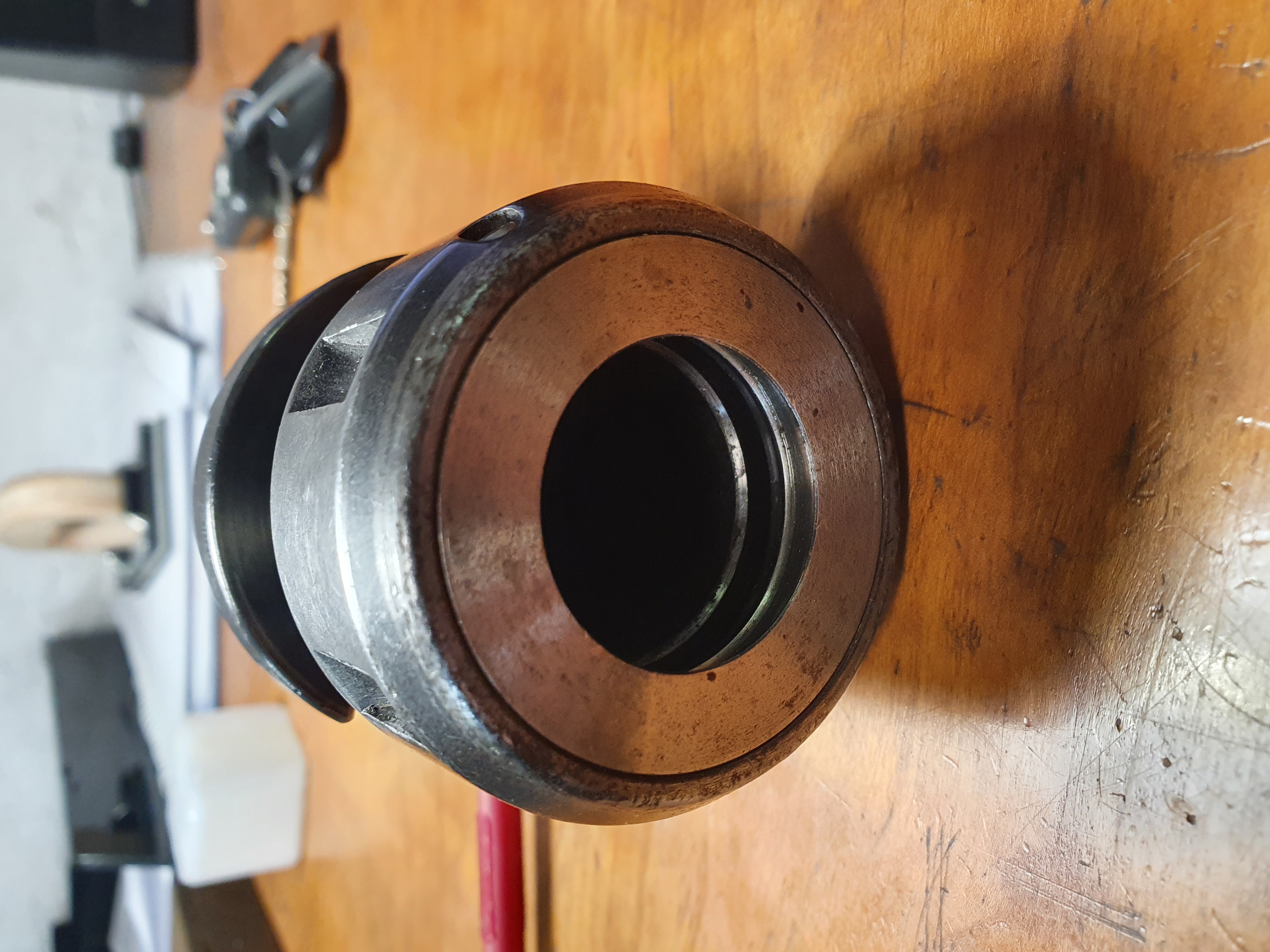

Ahoj tak moje zítra je taky popozítří, promiň
Rozměry jsou menší, máš to na fotkách

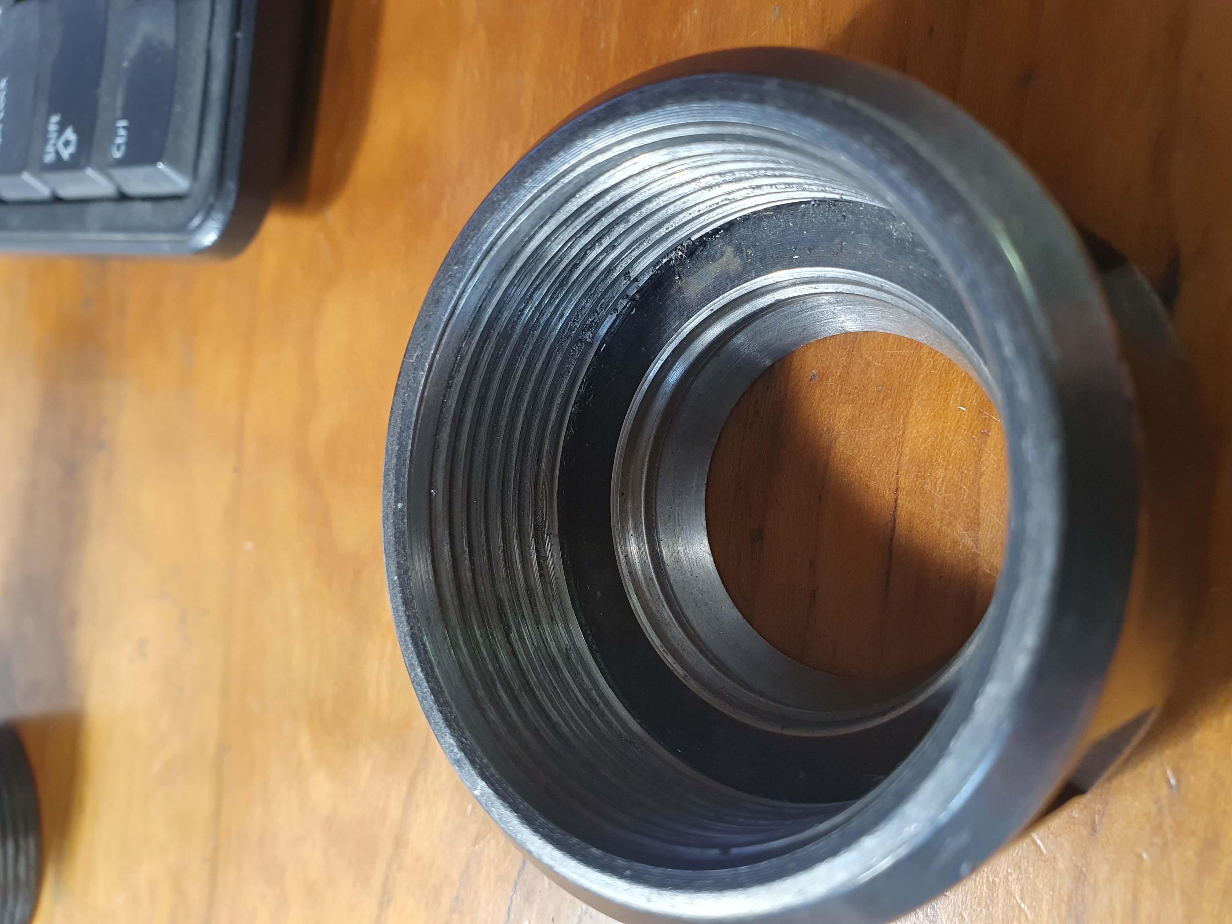

Díky za info, nemáš jednu na zkoušku? Ne že bych chtěl sadu, ale nějakou jednu třeba 10 bych uvítal a udělám z něj jednorozměrový upínač :D Ale žádné kuličky v něm nevidím, dávám detail vnitřku, výstupek kolem dokola, ne jako v erku. Díky

Kuličky jsou schované, dají se vysypat přes zalepeného červíka z boku matice, pak se dá vyndat ten otočný kuželový kroužek z matice
