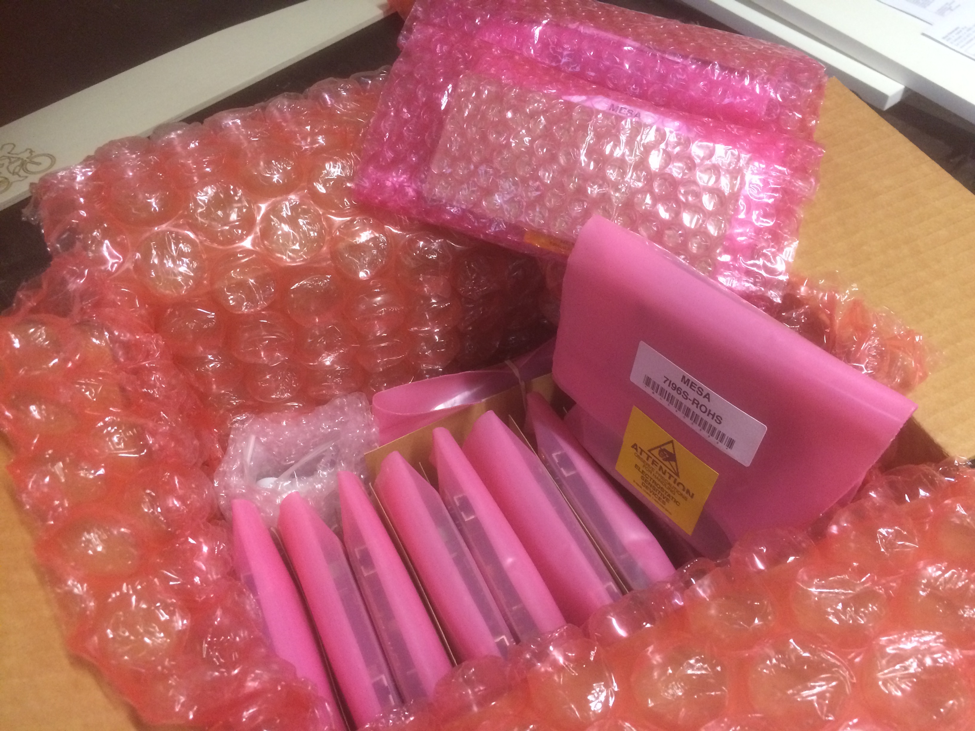

Karty už jsou na cestě :D
30.11. by tu měly být.
Pipik
Příspěvky: 1127
Bydliště: České Budějovice
30. 11. 2022, 10:50
Tak dorazily karty 7i96S, 7i76E a 7i74.
Spočítám na kolik to celkem vyšlo a obepíšu příslušné lidi ;-)
