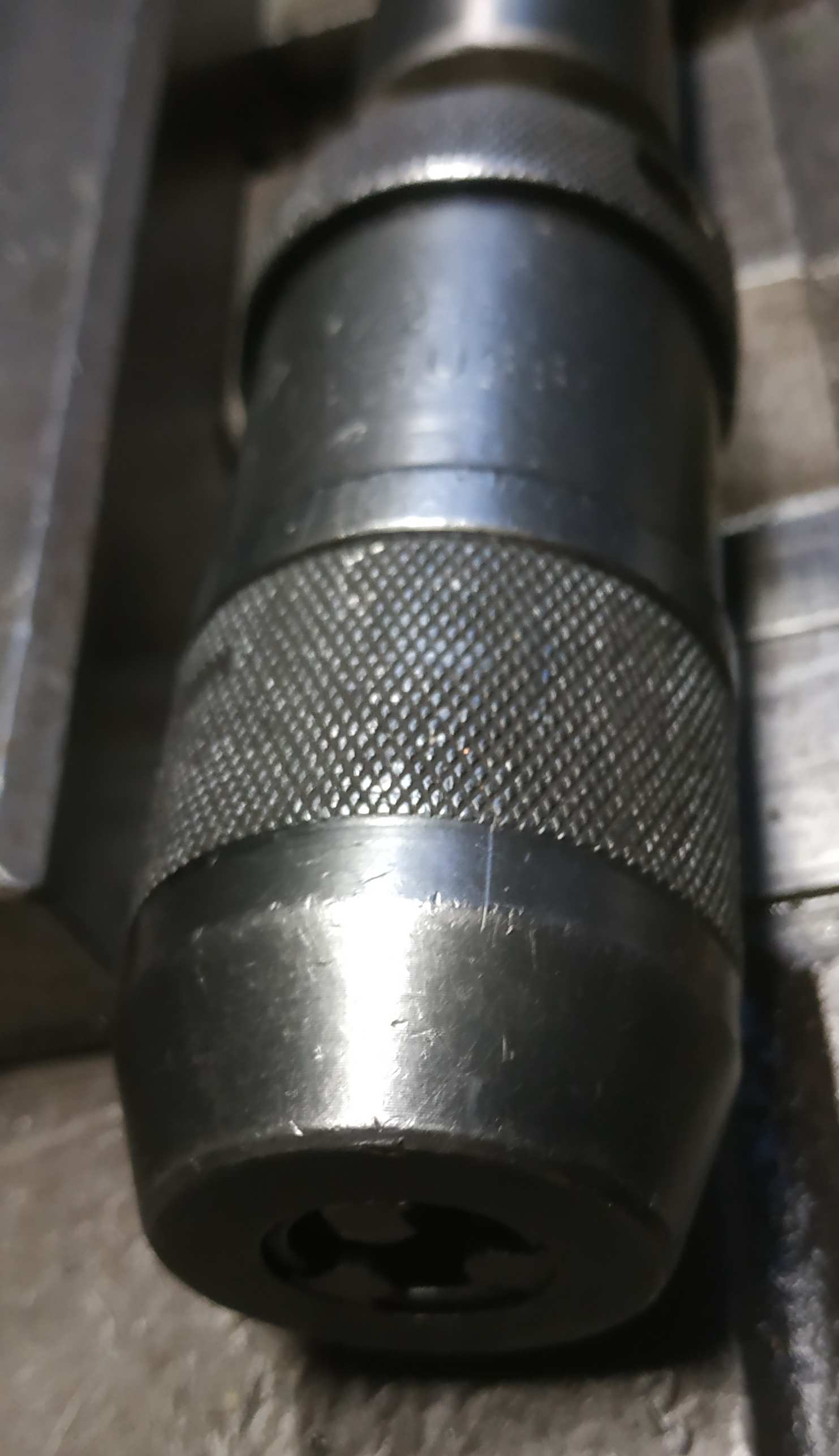

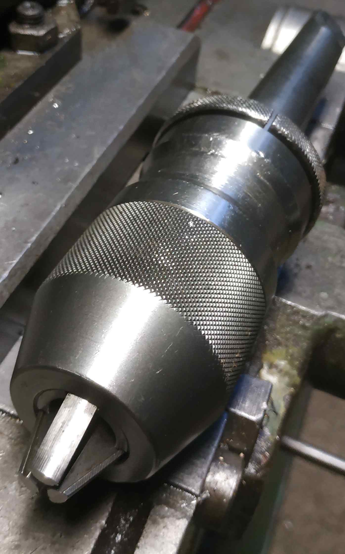

Ahoj, mám doma několik vrtačkových hlavicek jak samosvorných tak na klíč na mk trnu s nějakým kuželen B.. na naražení, trn nehází, vřeteno taky nehází takže je jasné, že to je ve sklíčidle některý háže obvodově 0,3mm jiné i 0,55mm (měřeno při sevřené broušené stopce cca 10mm od kraje hlavičky)
No jak ty sklíčidla spravit?
Nestojím o rady typu: " vyhoď to a kup si nový"
Nechci nový, vím že to bude třeba víc práce, že se mi to nevyplatí a podobně, ale já bych to chtěl umět :-)
Prostě chci zmírnit házivost ideál pod 0,1mm nemá cenu honit stovky když jde jen o vrtání
Vím tedy, že to je v hlavičkách nejsou samozřejmě nové.
Ideálně bych chtěl přebrousit čelisti (disponuju vnitřním broušením děr) tady je problém jak je zatlačit, aby držely jako kdyby svíraly stopku vrtáku.
Napadá mě jedině zajistit prstenec proti posunu lepící páskou a využít odstředivé síly vyšších otáček, kterýma otáčím hlavičkou při broušení čelistí (za předpokladu kompletního rozdělání a odstranění nečistot z hlavičky)
Ještě horší je nápad upnout hlavičku čelistma na broušený trn max. průměru hlavičky za ten upnout do sklíčidla vycentrovaného na ten trn a následně vybrousit B kužel znova. tady je zcela jasné při uvedených házivostech, že pak nebude pravděpodobně pasovat trn jde o morse kuželovitost a tam ubrání 0,1mm na průměru dělá hodně v posunu trnu v dutině (v ideálním případě by se B.. trn jen zakrátil - v to ovšem nevěřím)
Děláte to někdo? pokud ano s jakým výsledkem? Klidně dejte i inspiraci z jůtůbe :-)
foto sklíčidel:

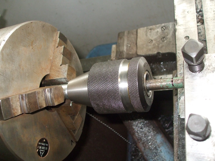

Delal jsem to myslim dvakrat.
Sklicidlo na trnu jsem mel pres Me40/Mk3 vlozenou redukci upnute primo do vretena a brousil suportovou SBMT malym, myslim 8mm kotouckem.
Zkusil jsem zaprit celisti zpusobem viz obr.
Kdyz zatocis celisti dovnitr, vznikne tam u nekterych sklicidel axialne vule asi milimetr, do te mezery se daji vlozit treba brousene podlozky apod. o ktere si pak vzepres ty celisti jejich vytocenim ven. Jakmile to zapres a utahnes, tak odbrousis njdriv podlozky a pak uz jedes i ty celisti. Fotka je ilustrativni, jen abych ukazal jak to myslim. Prekvapive se to zaprelo rozumne a z nekolika desetin to slo urcite pod desetinu, presne uz nevim. Neni to uplne koser, ale muzes zkusit.

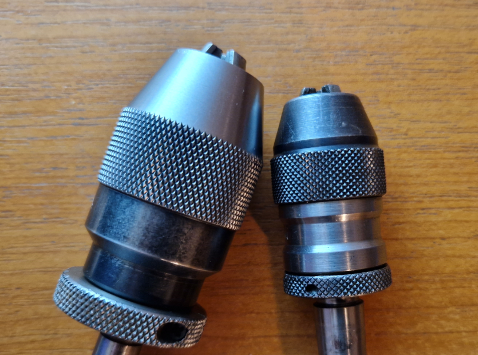

V první řadě si ujasni jaká je to konstrukce hlavičky !
Na tom obrázku vlevo je Albrecht a vpravo Solid // DDR //. Přestože vypadají stejně každá funguje jinak !!! Pro začátek udělej zkoušku. Vezmi sklíčidlo za trn a otáčej pláštěm sklíčidla.
Pokud se otáčí a současně vysouvají čelisti je to provedení jako Albrecht - tedy přesnější ale nevhodné pro levé otáčky = i pro závitníky. Při reverzaci se mohou povolit.
Pokud se otáčí plášť a čelisti "stojí" - jenom se vysouvají - je to provedení méně přesné, ale umožňující reverzaci.
Další bolavé místo je montáž pláště oproti trnu. Kvalitní hlavičky jsou šroubované. Ty levnější jsou nalisované a nevím o metodě jak je nedestruktivně rozebrat. I ty šroubované jdou někdy hrozně blbě povolit a je dobré je ohřát.
Zkontroluj čelisti zda se v nich protočil nástroj a jsou vydřené / vytavené. To se vyplatí opravit.
Pokud je sklíčidlo nerozebiratelné, zadrhává, křupe v něm, je pomlácené - je asi lepší ho vyhodit.

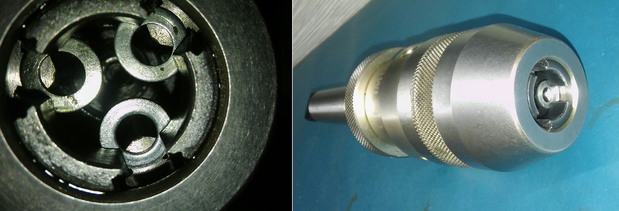

Pokud bych měl několik shodných sklíčidel, vyplatí se udělat předepínací přípravek. Pro ty větší sklíčidla je možné ho vypálit na laseru, pro menší je nutné to "říznout" na drátku. Zítra ho zkusím pohledat a vyfotit. V principu je to plíšek se třemi drážkami zakončenými šikminkami o které opřeš / předepneš čelisti. Pak brousíš upínací plochu čelistí. Nakonec sklíčidlo rozeber // seznač si kde která čelist je !!!!! // vyčisti, namaž vazelínou // Rohm F80, nebo molyka // a smontuj.
