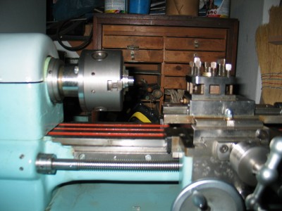

Tak myslíš příčný posuv a nebo podélný suport?.

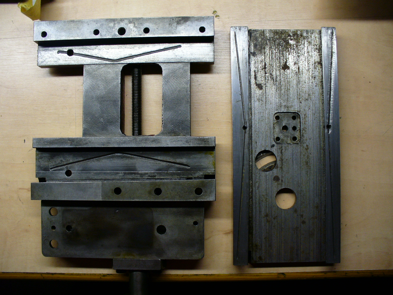

Tady to jde krásně vidět jak na příčném tak na podélném jak je to úhlované
Hlavní se dotahuje napravo a příčný zepředu a povoluje obráceně
Dojde v 99prct. k opotřebování lože :wink:

ide o tu vec nalavo. uz to vidim, opacne to tam dat najde. ten klin je tam asi hodne volny, to by mohol byt logicky problem. Znamenalo by to teda ze je to asi az prilis uvolnene? myslim si spravne?

Diky za hezke foto tumlik.

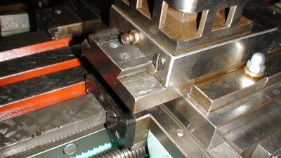

Na té detailnější fotce se mi zdá že ty záškraby jsou buďto ještě původní, nebo je to škráblé jen seshora a nebo jsou to jen parádičky. Z boku podélného vedení je znát, že se to asi dře.

uz to mam pochopene, idem sa este pozriet na ten bok vedenia. dam hned foto.
to foto je blbe, viac svetla nemam. Bok vedenia nie je ale zaskrabany
