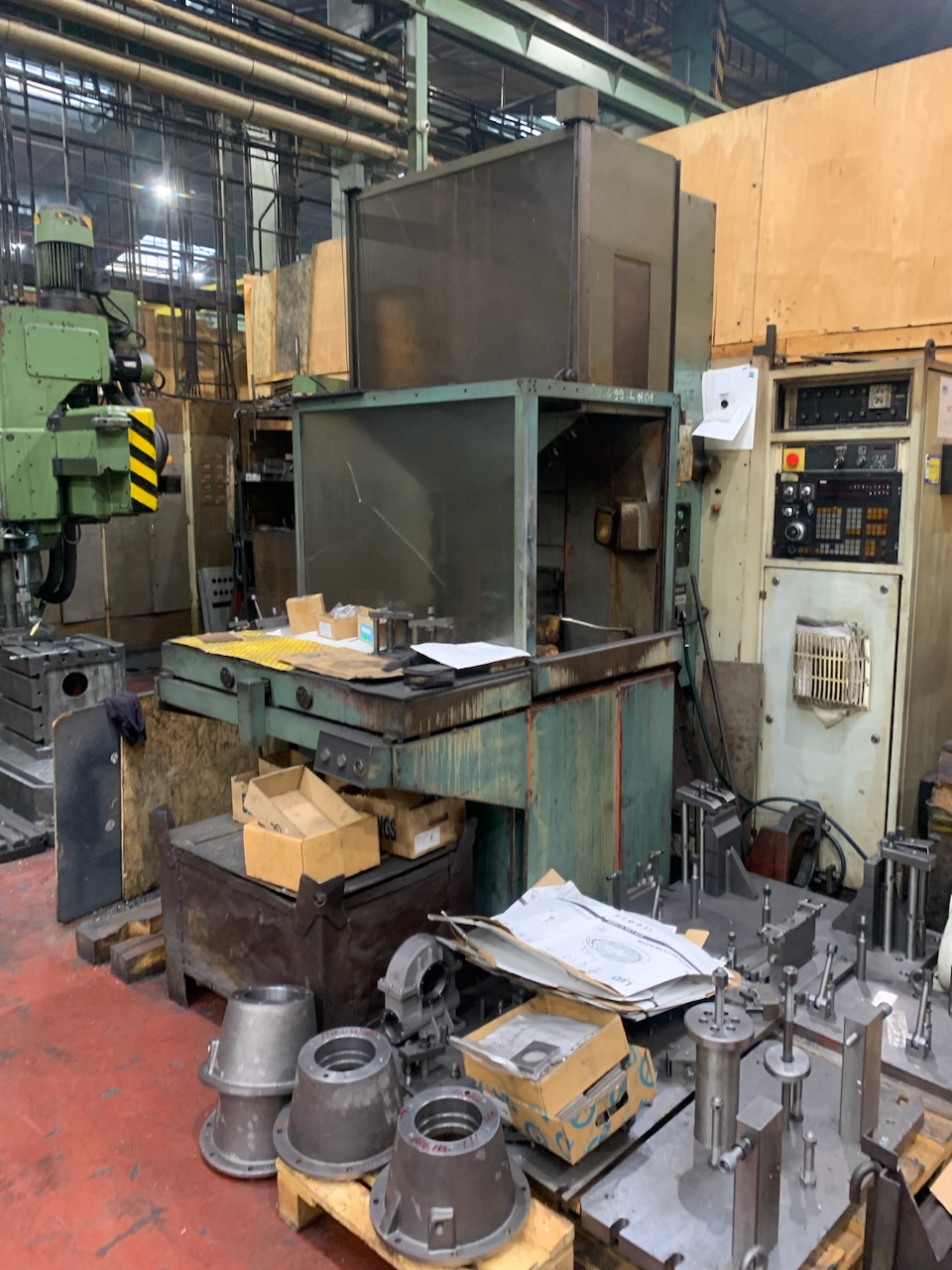

Dobry den prajem,

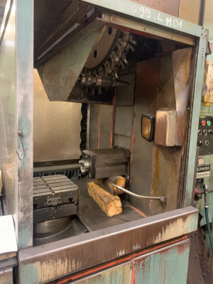

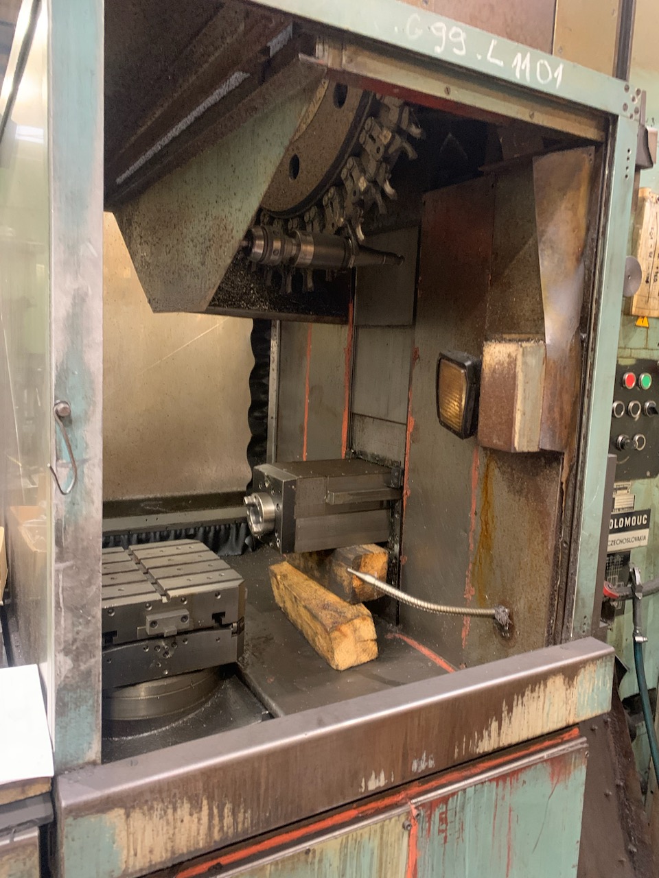

Pani mam k dispozicii zakupit takuto frezu vid foto. Viete mi niekto povedat co to je za cnc freza, naco je vhodna, ake ma vyuzitie v dielnicke, akym.programom.sa.programuje a ci sa da na nej naprikrat gravirovat alebo napriklad pisat na nerezovy plech nadpisi POZOR PES a podobne alebo vyvrtavat s vyvrtavacou hlavou nejake opotrebene diery na nejakych ulozeniach.
Dakujem
Příspěvky: 7613
2. 12. 2022, 8:48
podle fotek je to mašina určená pro obrábění skříňovitých součástí o rozměru odhadem tak 30x30x30 cm, možná max. některý rozměr do 50 cm
upínání asi vždy do nějakého přípravku
řs odhadem z 80. let - tomu bude odpovídat komfort programování, dostupnost servisu a dílů
na 99% nekompatibilní s čímkoli současným
na věci co chceš dělat na tom zapomeň, není to vhodné ani na jednu z nich
každá z těch věcí cos uvedl jako příklad má úplně jiné požadavky na stroj a tohle není vhodné ani na jednu
zapomeň na to, nas.... si do bot

Příspěvky: 2476
Bydliště: Předklášteří
2. 12. 2022, 8:55
Na její reinkarnaci padne víc práce a peněz než by tě stál nějaký router který je mnohem praktičtější na věci co chceš.

Zurko
Příspěvky: 85
Registrován: 10. 1. 2018, 9:03
4. 12. 2022, 2:58
Tuto frézku si domů jen tak nikdo nenastehuje.
Podle fotek má odhadem více jak tři metry.
Díky velkému zásobníku nástrojů ten stroj hodně narostl.
