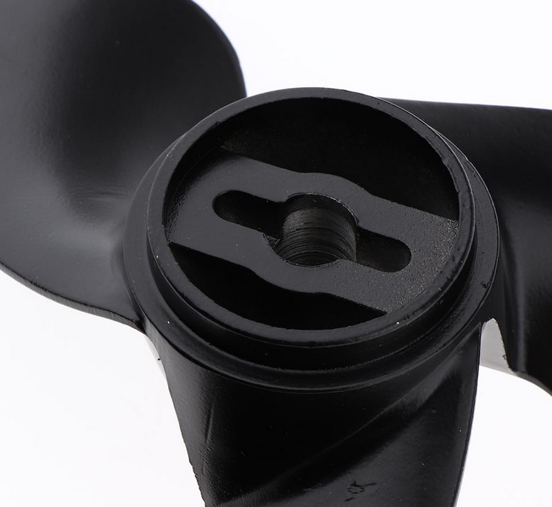

Čím převrtat díru na lodní vrtuli z 12 mm na 14 mm, aby zůstala souosá? Materiál hliník. Jsem začátečník, vím že existují výstružníky, ale jaký použít a zvolit postup?

Já bych to udělal 14mm frézou na frézce. Pěkně bych si to vystředil a pak tam zajel jak do másla.

Neznám výstružník který vezme 2 mm v průměru :mrgreen:
Usadit, vyrovnat, upnout na frézku, vycentrovat a projet. Pak klidně vystružit na přesný průměr

Do plastu vezme 2mm každej :D
edit: Aha, teď jsem si to zvětšil a je to asi nastříkanej hliník

Výsružnikem se nedají vzít 2mm.
Mělo by to jít normálně vrtákam ve stojanovce. Akorát je potřeba to správně upnout ,ale byla díra kolmá .
Dal bych tam hřídel, srovnal a třeba zalil do sádry.

Ve vrtačce bych to neriskoval, to by nemuselo vyjít. Ale každý frézař to zmákne na první dobrou, tudy bych se vydal.
Pak by to šlo ještě na soustruhu, ale to už chce mít dobré vybavení a dalo by práci to správně upnout a vystředit. Výsledek by ovšem byl též výborný.

Ona ta původní díra nevypadá nijak zvlášť na setiny přesná.
Já bych si udělal vedení které bych nasadil na osazení té vrtule a uvnitř udělal přesnou 14mm díru.
Na tu vrtuli bych to vedení nalepil 5min epoxidem, vzal vrták s úpravou pro vrtání mosazi aby se nekousal a projel bych díru ve vrtuli.
Pak stačí nahřát a od vrtule vedení odlomit.
PS: pokud bych nevěřil souososti osazení vůči středu udělal bych si i trn 12/14mm kterým bych to fixoval při lepení.

No a nebo zkombinovat Cjuzovu metodu se sádrou, udělat trn 12mm, upnout do stojanový vrtačky, zanořit do vrtule, zalít do sádry včetně upevnění, po vytvrdnutí vyndat trn, dát 14ku vrták a vyvrtat.
