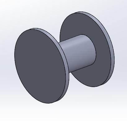

co tak takováto snadná úloha
klasická mechanika, rovina, žádné náledí, žádný skrytý problém, nicméně obrázky jsou ilustrační - nesnažte se je měřit a něco z toho odvozovat :-)
cívka je jen cívka rozměrově podobná kresbě, kolo je klasické mechanické kolo už ale vybavené přehazovačkou.
a úkloly
kterým směrem se daný předmět posune, když zatáhnu za upevněný červený provaz ve směru šipky ?
doprava - doleva - nebo ???

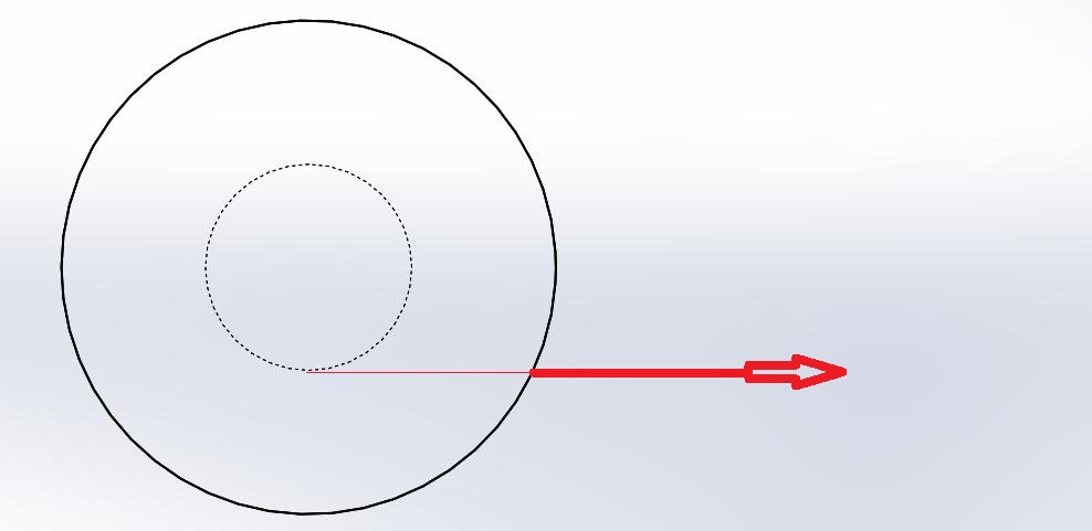

trochu upřesním zadání
kterým směrem se daný předmět pohne, když zatáhnu za namotaný/upevněný červený provaz ve směru šipky ?
... prostě co se bude dít, když začnu tahat
leží to na zemí a triviální situace, žádné struny, žádné nelogické rychlosti či síly - prostě situace, kterou dokážete v případě chuti odzkoušet i doma.
Prochazka - zatím jediný kdo to pochopil

Napisu jak si myslim ze se budou pohybovat civky:
"Zadne naledi" si prekladam jako podminky zarucujici valeni a nikoliv smykani.
A protoze otazka je JAK se bude hybat a nikoliv KDY se zacne hybat, volim kinematicke reseni. Cervenou sipku a samotne zatazeni predepisuju jako vektor rychlosti bodu na civce, v kterem je upnuty provazek.
Odpoved: Civka se bude kotalet vzdy ve smeru zatahnuti.
Jelikoz neni porad uplne zrejme, kde je podlozka, po ktere se civka vali (tzv. pevna polodie), uvazuju dva pripady:
  • Civka se vali po podlaze. Cili valeni se odehrava na velkem prumeru civky.
    V pripade, ze taham pod stredem civky, civka jako celek se zacne pohybovat vetsi rychlosti nez je rychlost, kterou taham. Provazek se bude namotavat na civku, volna cast provazku se bude zkracovat, provazek bude natazeny.
    V pripade, ze taham nad stredem civky, civka jako celek se bude pohybovat pomaleji nez je rychlost kterou taham. Provazek se bude odmotavat a volna cast provazu se bude prodluzovat, provazek bude proveseny.
  • Civka se vali po kladine. Cili valeni se odehrava na malem prumeru civky. Obdoba toho vlaku a kola s okolkem na koleji.
    V pripade ze taham nad stredem civky, plati totez jako v pripade valeni po podlaze.
    V pripade ze taham pod stredem civky, civka se pohybovat valenim nebude vubec. Tam by muselo nastat smykani alias naledi --> statika ci dynamika.

řešení
správná odpověď je
pro a) cívka se pohne doprava, provázek se odmotává
pro b) se také pohne doprava - řekněme obtížněji, neb se provázek namotává, pohyb bude rychlejší
pro c) - zde nejde jednoznačně odpovědět, protože to záleží na zvoleném převodu (proto v otázce byla zmíněna přehazovačka)
