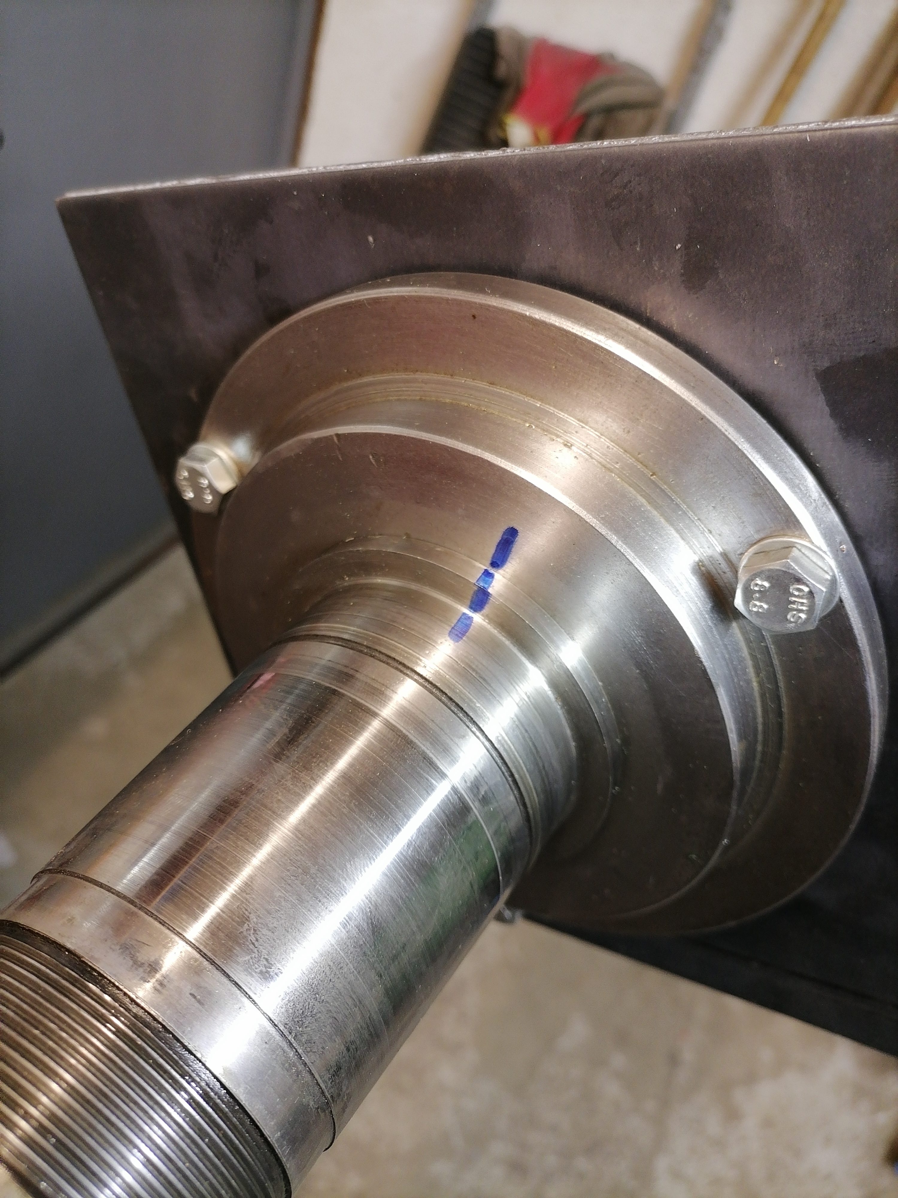

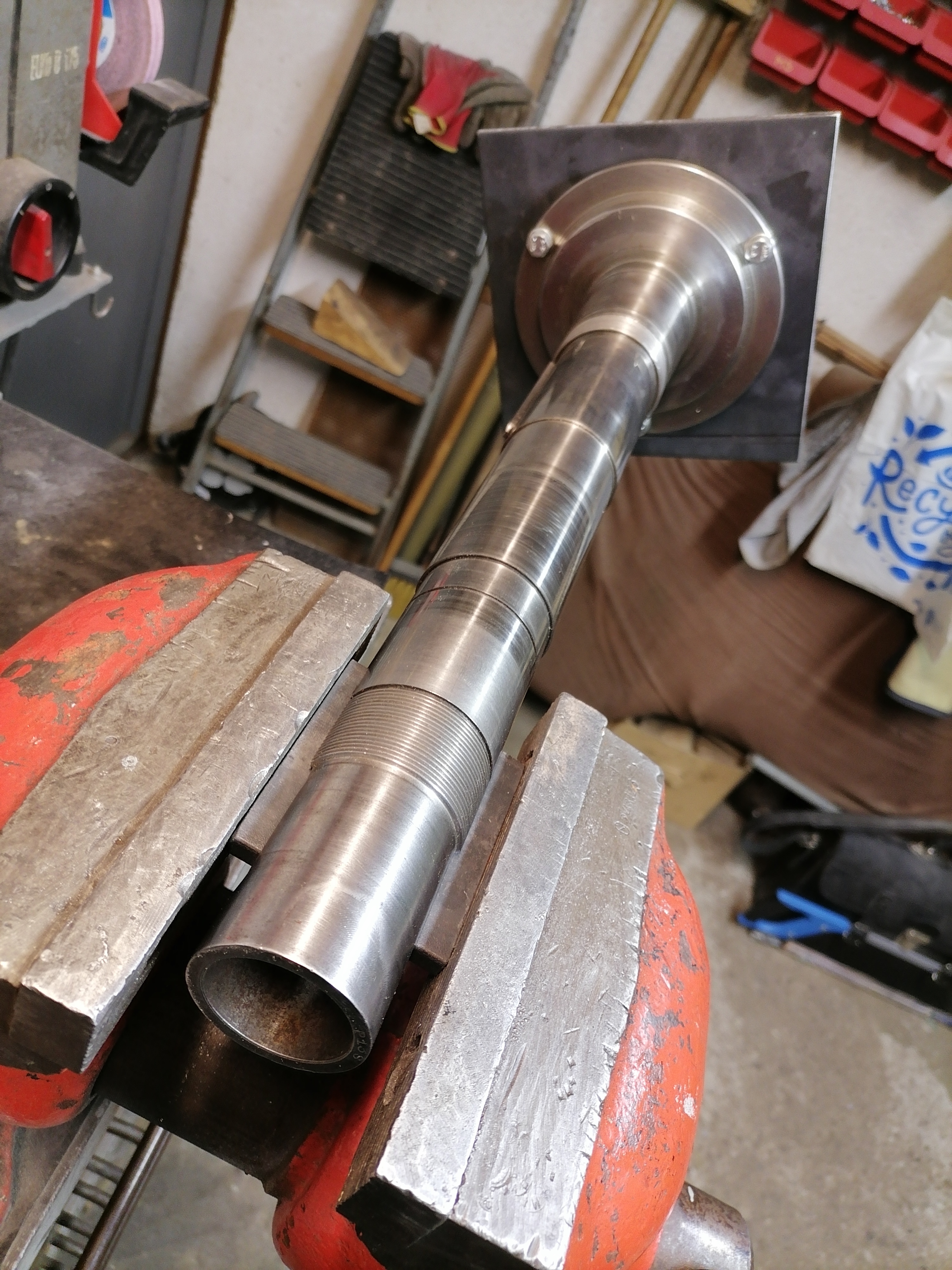

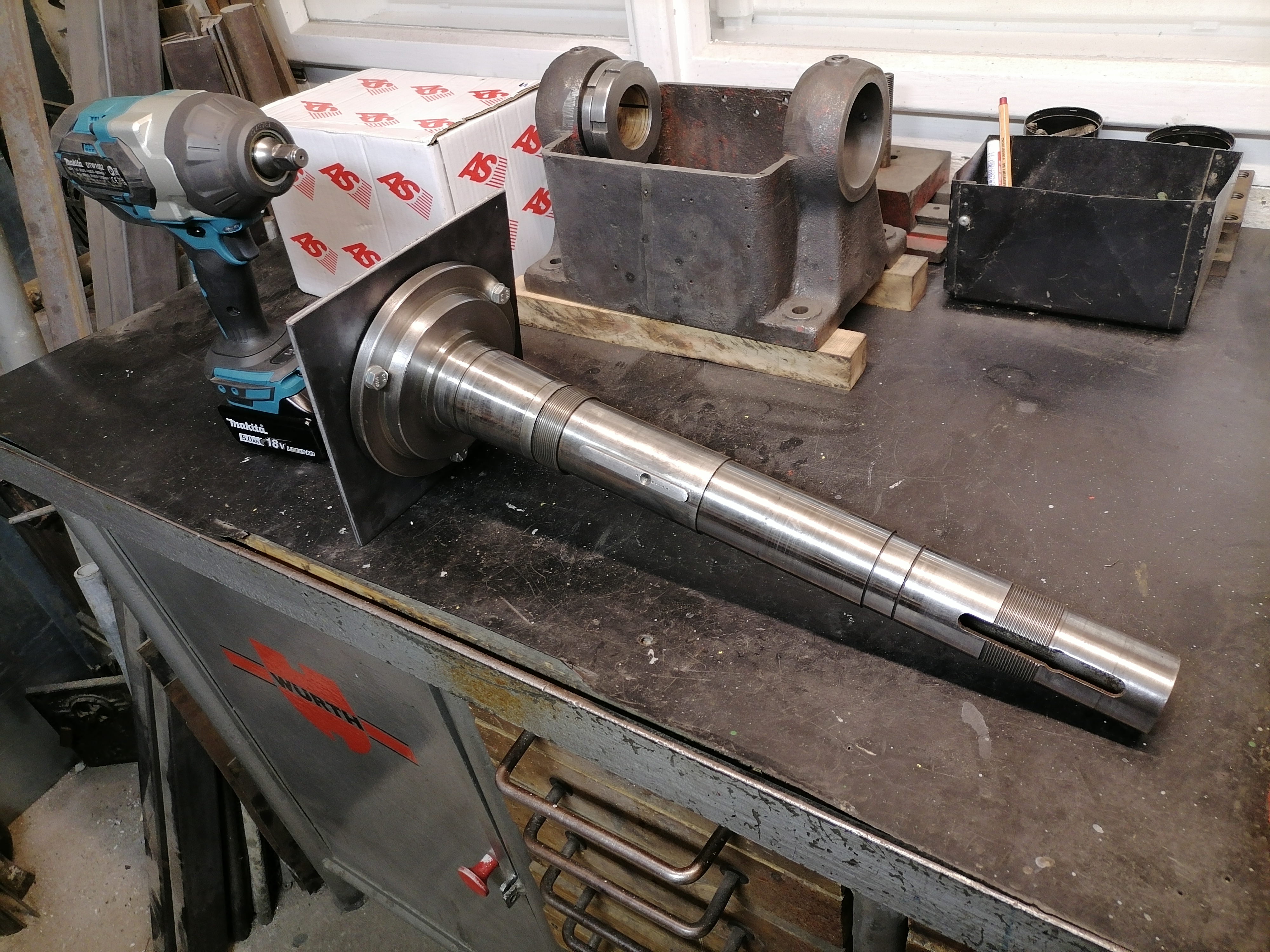

Zdravím pánové. Potřebuji povolit přírubu z vřetene soustruhu Volman P13s z roku 1936, ale nedaří se mi. Příruba je nejspíše jen našroubovaná a není nijak aretovaná. Soustruh měl jen pravý chod, tak předpokládám levý závit. Udělal jsem si přípravek na rázový utahovák, zkoušel cukat vlevo i vpravo, ale ani ťuk. Závit jsem víc jak týden penetroval uvolňovačem šroubů, před povolením jsem přírubu s rozumem zahřál propanbutanem. Nehlo se to nikam.
Má někdo nějakou radu nebo nápad? Díky všem!

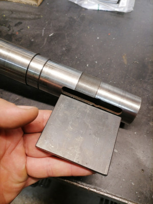

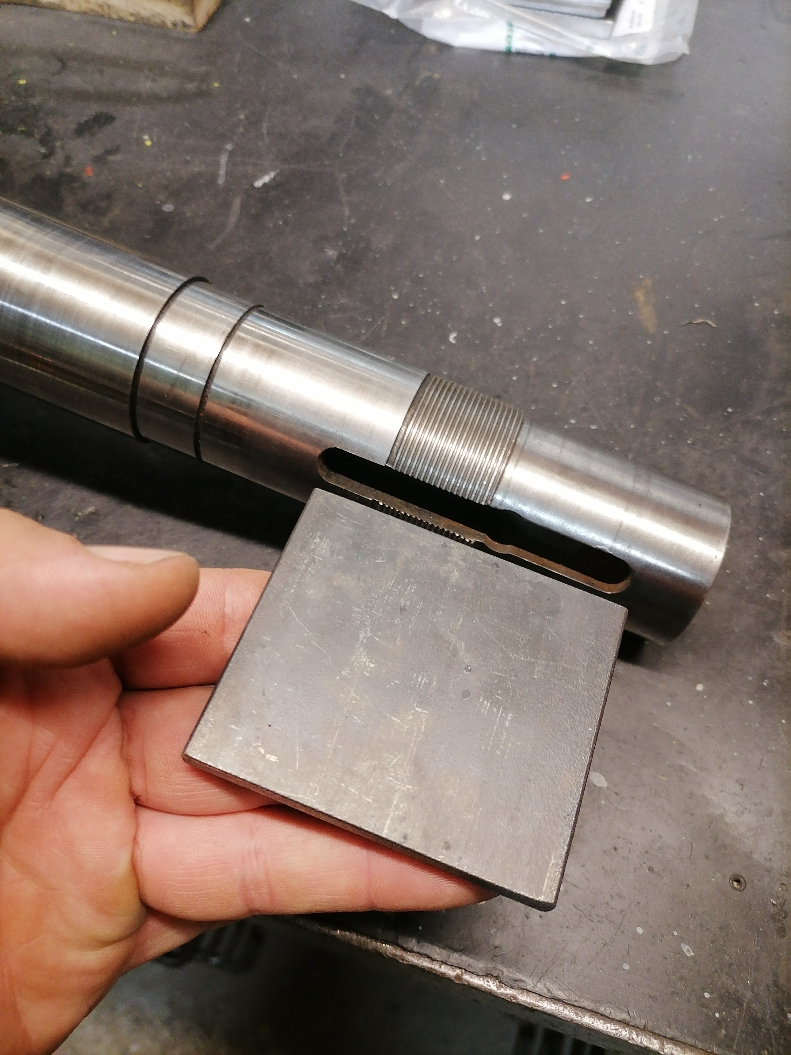

No podle fotek bych si tipnul že je to z jednoho kusu
Je na druhé straně pod tím plechem vidět konec závitu?

Ano, z druhé strany je vidět šroubový spoj. Odpoledne vyfotím...

Wema píše: 14. 12. 2022, 8:41 ... Soustruh měl jen pravý chod, tak předpokládám levý závit.
Predpokladáš špatne- ak mal pravý chod, mal by tam byť pravý závit, aspoň tak dedukujem z počutia od ľudí čo už nejaký ten závit videli :lol: :lol: :lol: Tak skús do druhej strany :wink:

určitě tam je pravý :) tak jak to máš v tom svěráku tak pákou od vrchu k sobě proti směru ručiček, spíš bych využil ten klínek co je blíž k přírubě, je menší pravděpodobnost, že to z toho svěráku vyletí a namlátí ti to hubu :D

To je nějaký divný.
Na pravý mašině je pravý závit (aby se to dotahovalo), takže se to povoluje doleva.
Naopak u levotočivých mašin je obvykle (ne vždy) levý závit (na matici kleštiny - tj. i pro přírubu, aby se to doleva dotahovalo. Povoluje se to pak doprava.
Jinak pokud je vidět závit, tak se stačí podívat kam se s tím musí točit, aby se to povolovalo.
Btw tomu, co máš na stole, bych rázový utahovák neříkal - ale pokud jsi to s tím naopak dotáhl (domlátil :roll: ) tak upřímnou soustrast.

Asi tak - navíc povolovat dorvanou přírubu na vřetenu co je venku z vřeteníku, mi připadá jako víc než neobvyklý :shock: "nápad".
Normální je sundat přírubu dokud je to v mašině, pak to teprve rozebírat.

jak říkal Sancho

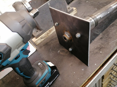

ten aku utahovák s tím nehne
vem to celý a skoč s tím někam do auto nebo pneuservisu kde mají pořádnou vzduchovou utahovačku
to je přece jen jiná liga taž ta aku

Presne tak, skus rázovým uťahovákom. To urobí svoje. Vzduch na 1 Mpa a väčšinou to povolí. Poprípade rovnomerne prihriať tú prírubu. Troška. a vyrobiť lepšiu úchytku.

Proč je tam přišroubovaný ten čtverec? To bych také vyhodil, může to přírubu (a závit v ní) deformovat..
EDIT: Aha, kvůli utahováku. Zkusil bych místo toho nějakou páku a paličku (zpět ve vřeteni a s rozumem). Nebo to alespoň nemít úplně utažené. No, jsou tu větší kapacity :D

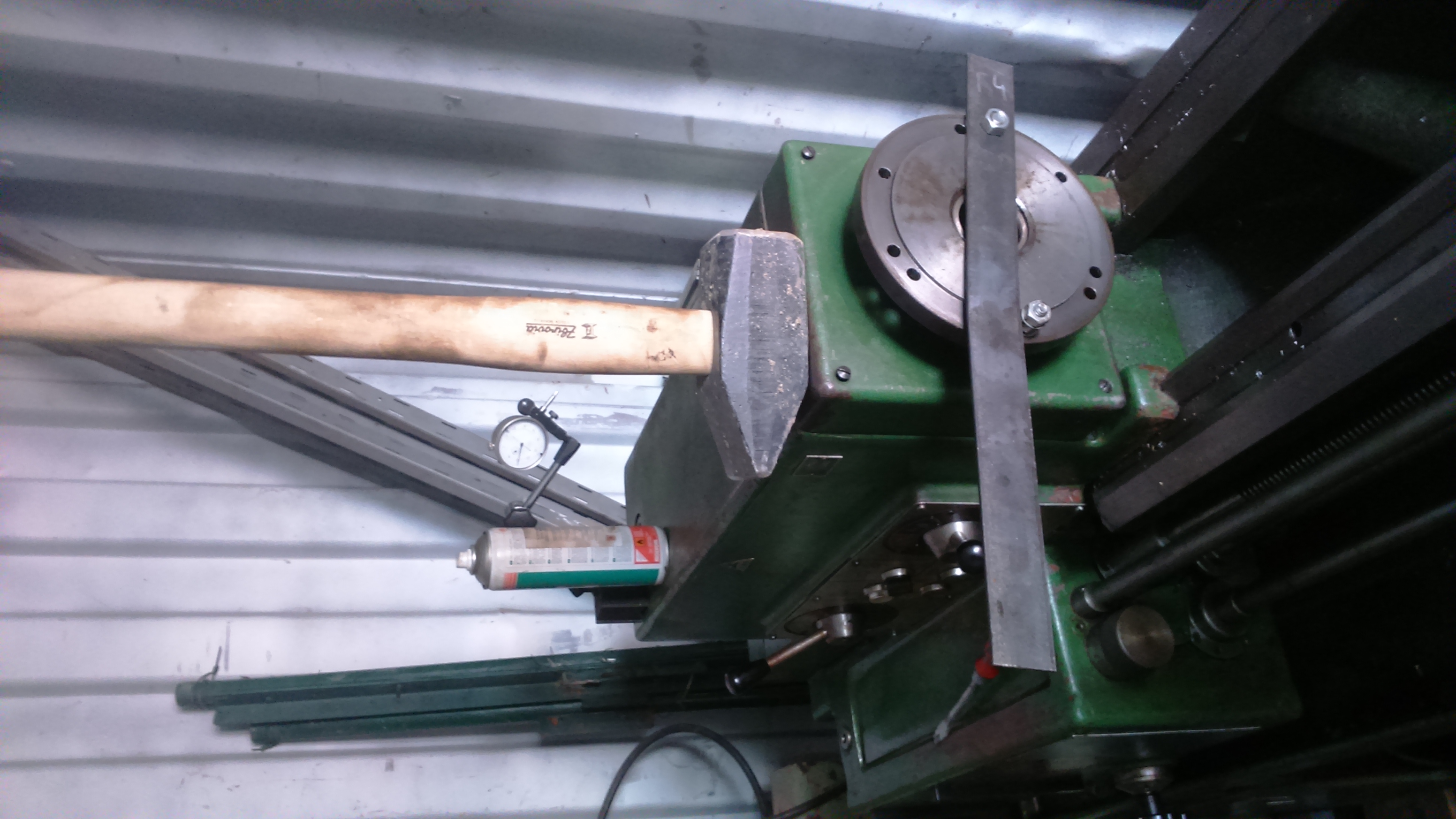

Len pre nádej, vela z nás už tým prešlo. Ja som doniesol 18 - ku a bola búraná. Ani za boha nešla univerzálka dole. Nie je na fotke ale mal som sťahovací prípravok urobený na remenici,/proti pootočeniu/ lebo som sa bál že vylámem ozubenie v prevodovke.
Uvoľnilo sa to kladivom, dosť brutálne . Tá pásovina je hr.8
. Troška sa ohla.
Skúšal som aj reverzom o stôl , ani náhodou. Remeň sa prešmykovať, / a ten rachot, myslel som si že to predloha nevydrží/
troška som to nahrial a potom asi ten rázový uder kladivom tomu pomohlo. samozrejme vreteno do šrotu

Ta příruba (podle těch fotek - jak je obušená :shock: ) je na 99% ocelová.
No a tak jako bonus už nejspíš také víš, v čem je ta výhoda :lol: té oceli na ty příruby místo litiny.
Btw - a má velký štěstí, že to vřeteno je takový poloměkký a vzadu za těma šlicema pro palce spíš bytelnější.
Protože kdyby tohle třeba dělal třeba s vřetenem z 102 (to je tvrdý jako prase a vzadu za těma výřezama hodně subtilní), tak ho nejspíš už dávno rozvalil.

ještě něco k té utahovačce
1) hřídel držte v ruce, využijte momentu setrvačnosti té hřídele, nedávejte to do svěráku
2) bacha na roztočení uvolněné příruby dohromady s tím čtvercovým plechem
až to poletí roztočený vzduchem tak to nebude nic příjemnýho
