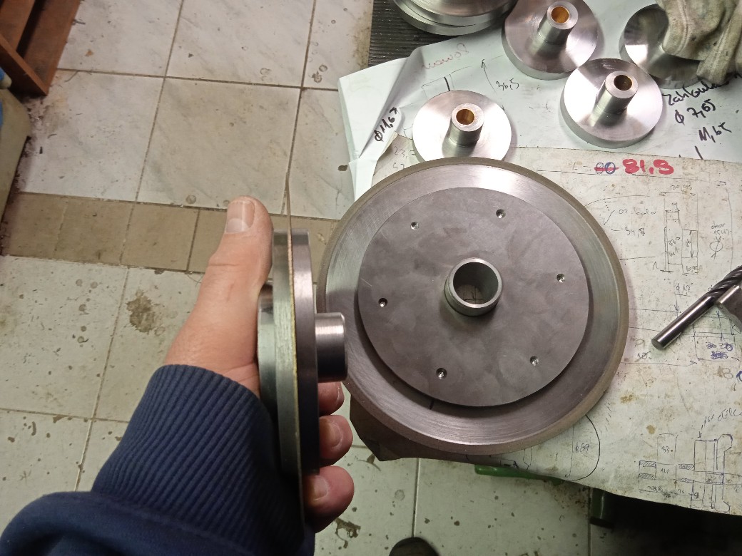

máte niekto tip na cenovo dostupný kotúč, ktorým by som mohol (v nástrojovej alebo na plocho brúske) rezať tvrdokov? Napríklad skrátiť ulomenú frézičku pred jej ďalším brúsením na nožík k sústruhu. Fí trebárs 150 mm, ale kľudne aj menej.

Určitě ani nezkoušej kotouče ze stavebnin !
Je to jiná konstrukce nástroje. Středem je plech a z obou stran je to brusivo. Předpokládá se, že ty stavební hmoty jsou kruché a tenká vrstva řezaného materiálu mezi brusnými vrstvičkami se vydrolí.
Nástroj na řezání TK má brusivo v plném profilu - asi většinou v pryskyřičné vazbě. A na sucho to opravdu nejde !!! Nástroj zničíš. Poměrně úspěšně jsem řezal na malém bruse nakulato.

Jenom doplním, že ty tenké kotouče musí mít hodně širokou přírubu, tady pro inspiraci jak jsem to osazoval já, kotouče mám 1mm a ty příruby musí být broušené ideálně na plocho, kotouč jsem normálně provrtal a sevřel :wink:

Zrovna jsem jeden objednával u Diama; stál asi tisícovku (pr. 100mm) a upínání do fričky jsem po diskuzi s jejich podporou zavrhnul. Musí to být tuhé, v ruce se to nedá udržet (viz Tumlík).
Co se týče chlazení, vybral jsem si typ, kterej se chladit nemusí (aspoň podle Diama). Tlustý příruby alá Tumlík jsem se dělat nechystal, ale budu o tom uvažovat. Tumlík obvykle ví, co dělá :)

pafik píše: 19. 12. 2022, 10:08 ....Co se týče chlazení, vybral jsem si typ, kterej se chladit nemusí (aspoň podle Diama). Tlustý příruby alá Tumlík jsem se dělat nechystal, ale budu o tom uvažovat. Tumlík obvykle ví, co dělá :)
ta příruba takhle hodně hamatná ti pomůže taky s odvodem tepla :wink: , jinak samozřejmě jak psal milan, chladit, pokud už se chladit nechystáš bereš pryskyřičnou vazbu, tak se ti na nějaké běžné přírubičce ten kotouč po zahřátí "rozvlní" a na tuti ho dřív než něco uřežeš očešeš :)
beru obecně běžný TK do max. 20mm, tzn. pokud si necháš 12mm trčet a budeš řezat v děličce tak na dvě otočení je to pipi, pro tebe 76mm na 100mm kotouč a asi bych ještě táhle srazil vnější hrany :wink:

Používám (a následně ničím) frézy do pr. 12 mm, takže kotouč 100 mínus 12 > příruba pr. cca 75 mm. Ty tvoje vypadaj jak ocel; nebyl by hliník lepší z hlediska chlazení i stability?

Nebyl, ale nic s ním nepokazíš. Chlazení to ovšem nenahradí.
Z toho hliníku se ti to bude lépe vyrábět. Bylo by lepší // pokud to trn dovolí // tu pevnou přírubu nalisovat // nalepit // a přetočit přímo na mašině. Tím eliminuješ axiální házivost.
