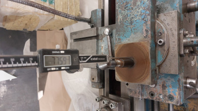

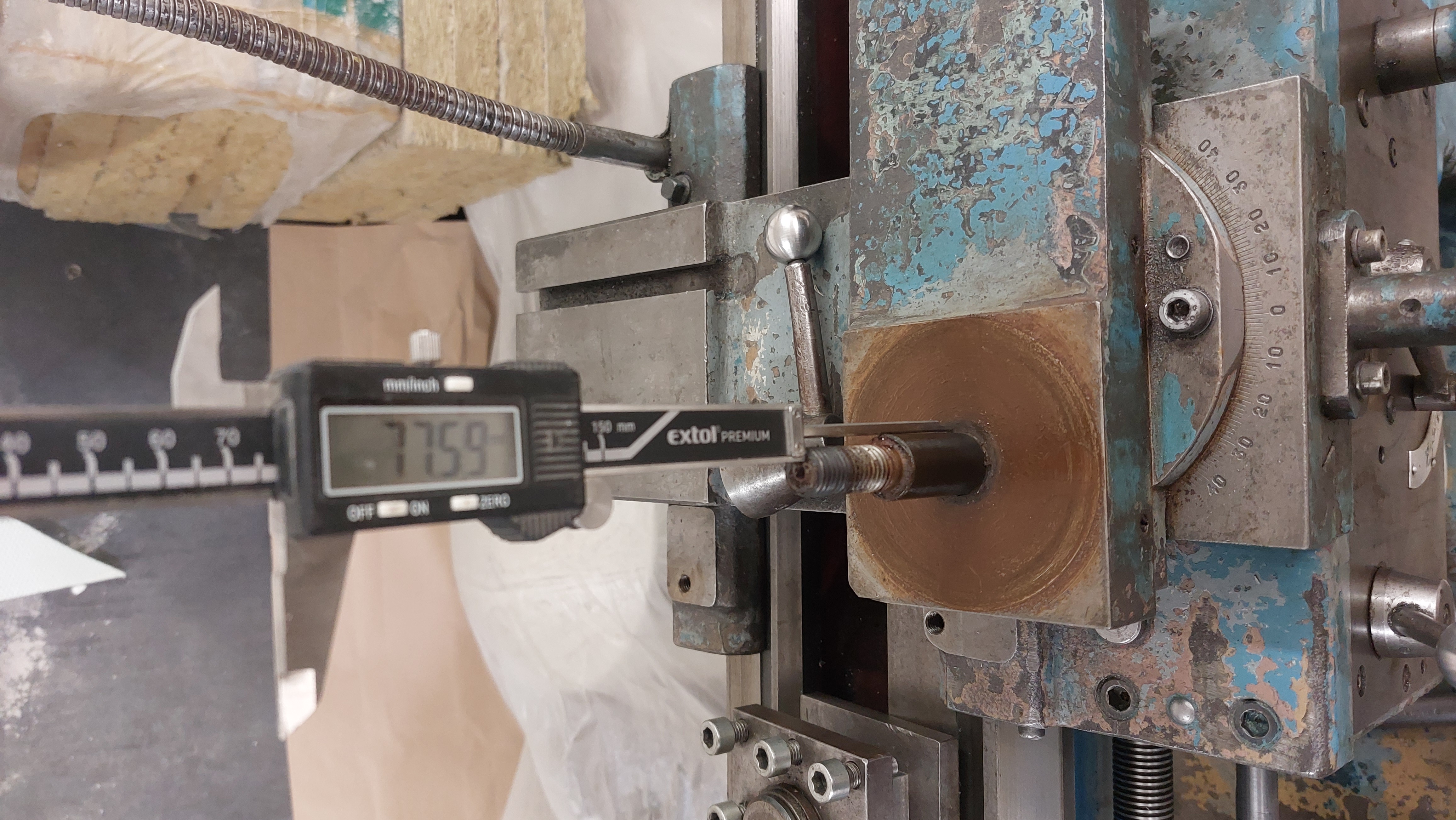

Zdravím.. Mám Kart E2N ktorého nožovka je dosť opotrebovaná a chcel by som ju vymeniť za multifix Paulimot A. Chcem poprosiť majiteľa tohoto typu multifixu o zmeranie jeho výšky. V katalógu ju neuvádzajú a neviem či môj šrób držiaci nožovku je dostatočne dlhý. Za pomoc vopred ďakujem. B

Celková výška multifix A je 54mm, aspoň podľa bežne dostupných rozmerov. Malo by to byť jedno od akého výrobcu to kupis, rozmery su rovnaké. Priemer osadzovacieho čapu je 20mm a výška 34mm. Ďalej by ti mal pokračovať len závit M10, stym že celková výška je 54mm + výška matice, ktorá to zaisťuje, takže 65-70mm.
Pochyjem, že ti to bude pasovat na ten tvoj cap a teda aj tak budeš musieť spravit nový, alebo upraviť ten stary.
Keď budeš mať v ruke ten multifix, tak to pomeras s spravis cap presne nato.

Ďakujem, keď dorazí uvidím... a vytočím nový :)
