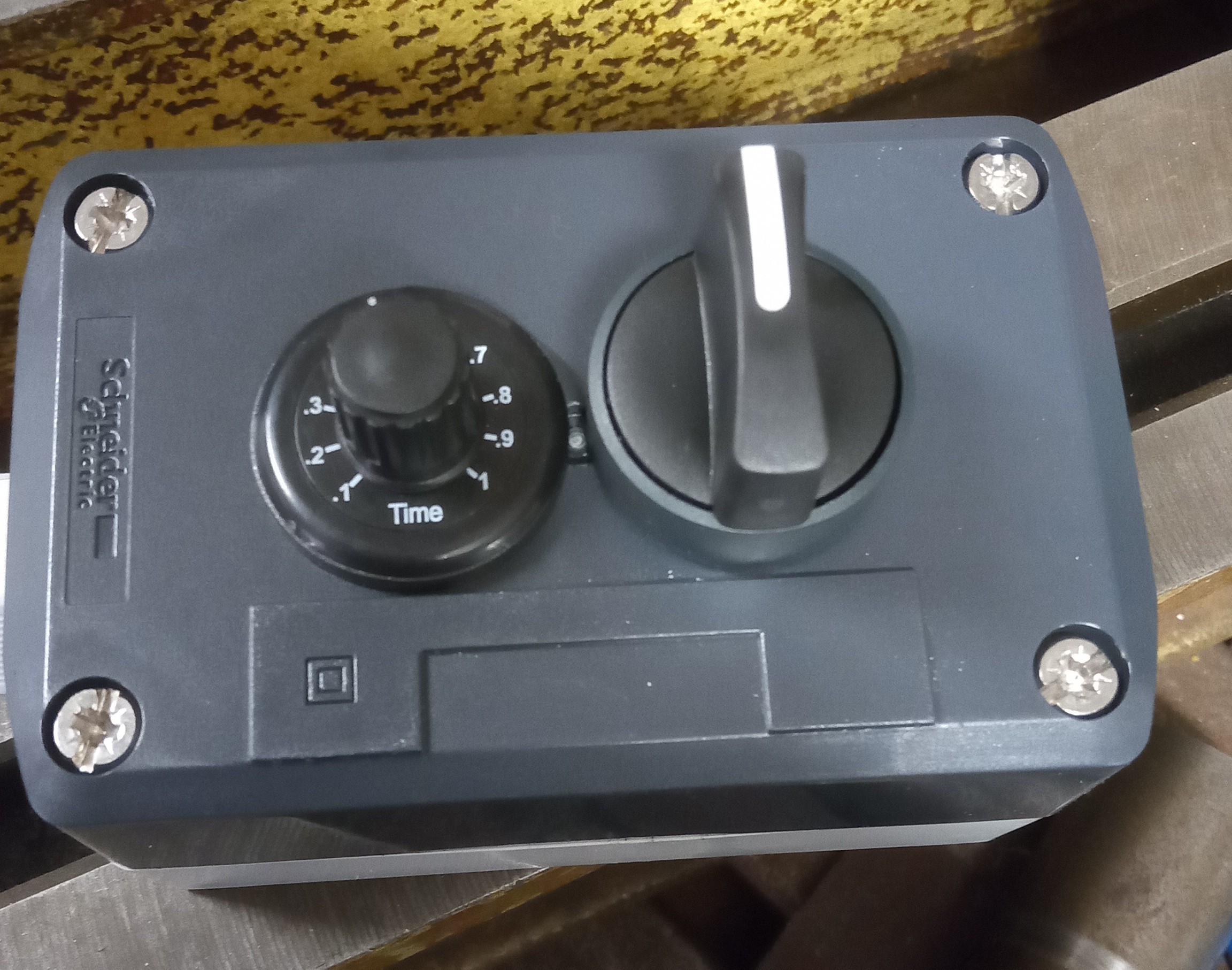

Rád bych si připojil vzdálené ovládání - zapnout pravý - zapnout levý a potenciometr. Nemůžu ale v manuálu dohledat na které svorky to mám připojit a který parametr přepsat.
Předem děkuji případnému zachránci.

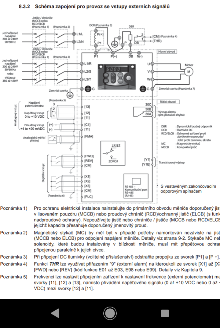

trnkav píše: 8. 4. 2023, 3:14 Prosím radu.

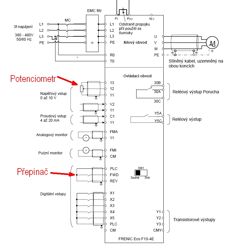

Včera jsem zapojil dle schématu co jsem našel, ale nefunguje mi přepínač. Pouze potenciometr.
trnkav
Příspěvky: 1047
9. 4. 2023, 11:14

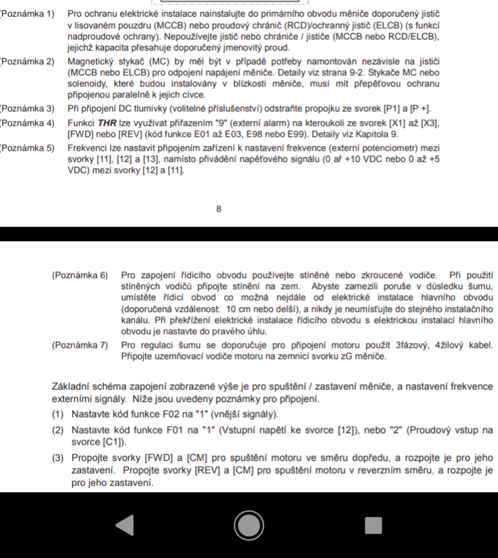

Parametr F01 - 1
Parametr F02 - 1
Potenciometry fungují oba( ten na panelu by neměl)
Zapnutí ale stále nejde.
Parameter E98 pro FWD je na hodnotě 98
Parameter E99 pro REV je na hodnotě 99

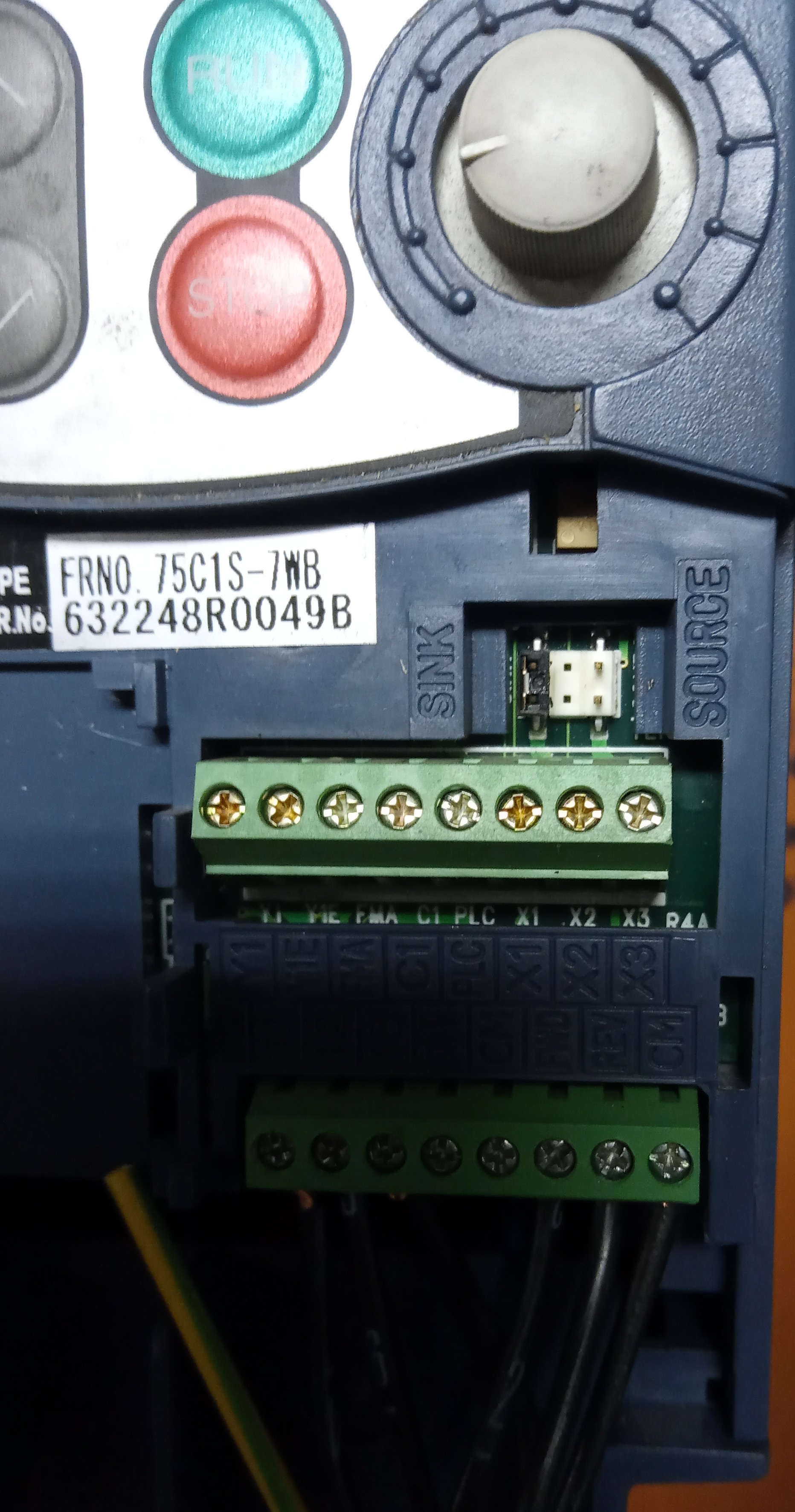

Tak se konečně povedlo. Stačilo přehodit pin na pozici SINK.

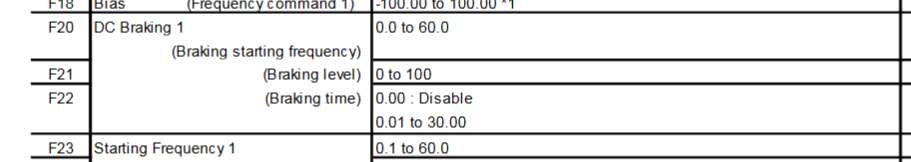

Ještě bych se zeptal na 1 drobnost.
Pokud vypnu pohon, měnič snižuje frekvenci až na 0 a cca 5 sec ji drží - nejde ručně otočit motorem. Potom začne opět blikat nastavená frekvence a s motorem jde normálně točit. Těch cca 5 sec je parametr, který se nechá změnit (jaký parametr) , nebo je to dané.

Měnič až do nastavené frekvence brzdí snižováním frekvence. Pak přejde na stejnosměrné brždění. Pustí tedy do cívek // cívky // DC napětí, jehož úroveň a dobu nastavuješ. Nežli je toto brždění vypnuto, motorem jde otáčet jen těžko. Parametry okolo DC brždění // počáteční frekvence, úroveň a čas jdou zpravidla nastavit.

Právě že to není až na nulu. Někde tam bude parametr počátek DC brždění. Tam přestane měnič generovat "sinusovku" a pustí to DC.

Jsou to tyhle funkce // pokud jsem stáhl správný manuál //. F20+F21+F22
K době doběhu je to takový přívěšek. Když dáš F22 = 0 - tak se to vypne. Ale nedělal bych to.
