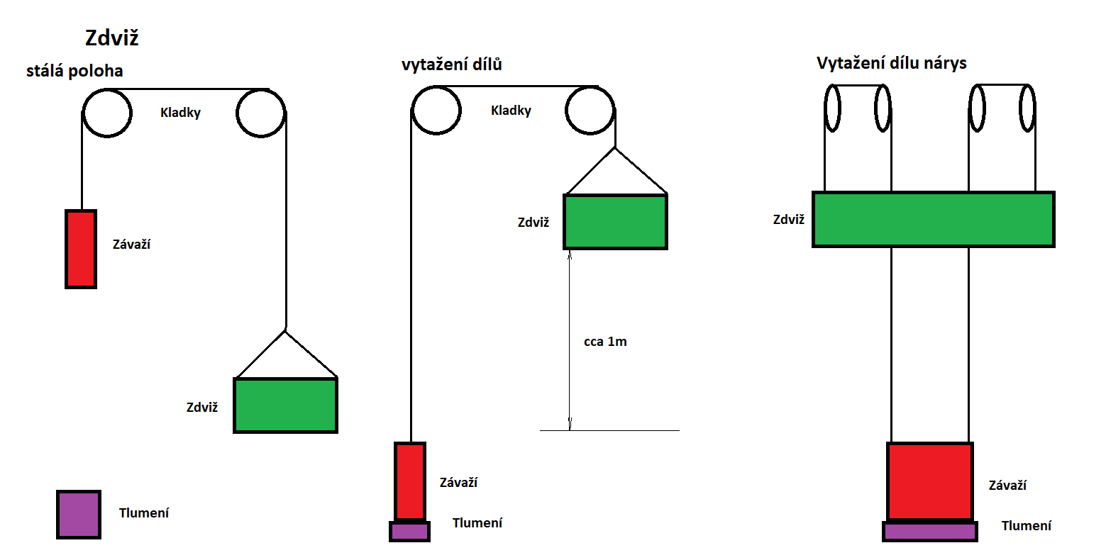

Řešíme s kolegou v kroužku tlumení při spouštění závaží cca 20 až 30kg, které vytahuje přes kladku dřevěný rám cca 15 kg v déce cca 1000 mm.
Potřebujeme zajistit plynulé zbrždění na konci dráhy závaží, tak aby případný ráz ve vytahovacích lanech při dopadu na konec dráhy nezpůsobil vyvvlečení lan z kladek popřípadě dílu z háků.
Závaží sjíždí ve vedení.

nešel by pod to dát pneuválec kde by se brzdilo odpouštění vzduchu a pružinou by se zase při odlehčení natáhnul .

Případně spouštět závaží do bedýnky jen o chlup větší než závaží.

packa píše: 31. 12. 2022, 4:32 nešel by pod to dát pneuválec kde by se brzdilo odpouštění vzduchu a pružinou by se zase při odlehčení natáhnul .
To se dělají i pro metrový zdvih?
Pod závažím je v dolní poloze jen cca 150mm - závaží by ho muselo tahat - díky za nápad!!

špatně jsem to pochopil já myslel tlumit ke konci, ty myslíš asi v celé dráze že ? ale to by se dalo zase přez kladku zkátit třeba na třetinu ? .

Když dáš dlouhou pružinu pod to závaží, aby měla velký zdvih, tak bude na konci dráhy pěkně lineárně ubývat tah toho závaží.
Nebo co to jednolité závaží rozdělit do několika disků, mezi kterými by bylo lanko?
Pak napřed narazí první disk a tím sníží tah, pak narazí druhý a sníží ještě víc atd.

prochaska píše: 31. 12. 2022, 4:54 Případně spouštět závaží do bedýnky jen o chlup větší než závaží.
Jo taky dobrý nápad - nicméně takhle už to nepůjde udělat.
Ale je to opět pneu tlumení.
Koukal jsem na písty - nejsem v tom zběhlý a nový se zdvihem okolo metru jsem nenašel když tak v ceně které jsou nad naše cenové možnosti.
Asi to dopadne tak, že si ten píst budeme muset udělat ;-)

ještě jednou na to koukám - ty to máš nakreslené že tlumíš řekněme posledních 250mm ? dole ti zbývá po dojezdu ještě 150mm takže by s nějakým válcem 250mm neměl být problém - proč tedy válec 1m ?

packa píše: 31. 12. 2022, 5:13 špatně jsem to pochopil já myslel tlumit ke konci, ty myslíš asi v celé dráze že ? ale to by se dalo zase přez kladku zkátit třeba na třetinu ? .
packa píše: 31. 12. 2022, 5:17 ještě jednou na to koukám - ty to máš nakreslené že tlumíš řekněme posledních 250mm ? dole ti zbývá po dojezdu ještě 150mm takže by s nějakým válcem 250mm neměl být problém - proč tedy válec 1m ?
No mě to napadlo, že by se tím dala regulovat rychlost spouštění.
Tlumit v konci je taky možnost cca v poslední 300mm nebo jak píšeš v posledním postu 250 mm.
Jsme vděčni za každý nápad.

No taky dobrá inspirace - bohužel závaží je již hotové a je kompaktní.

ještě mě napadlo dát tam odstředivýregulátor na jednu z těch rolen - a to lanko okolo ní namottat - navíc by to bylo estetický

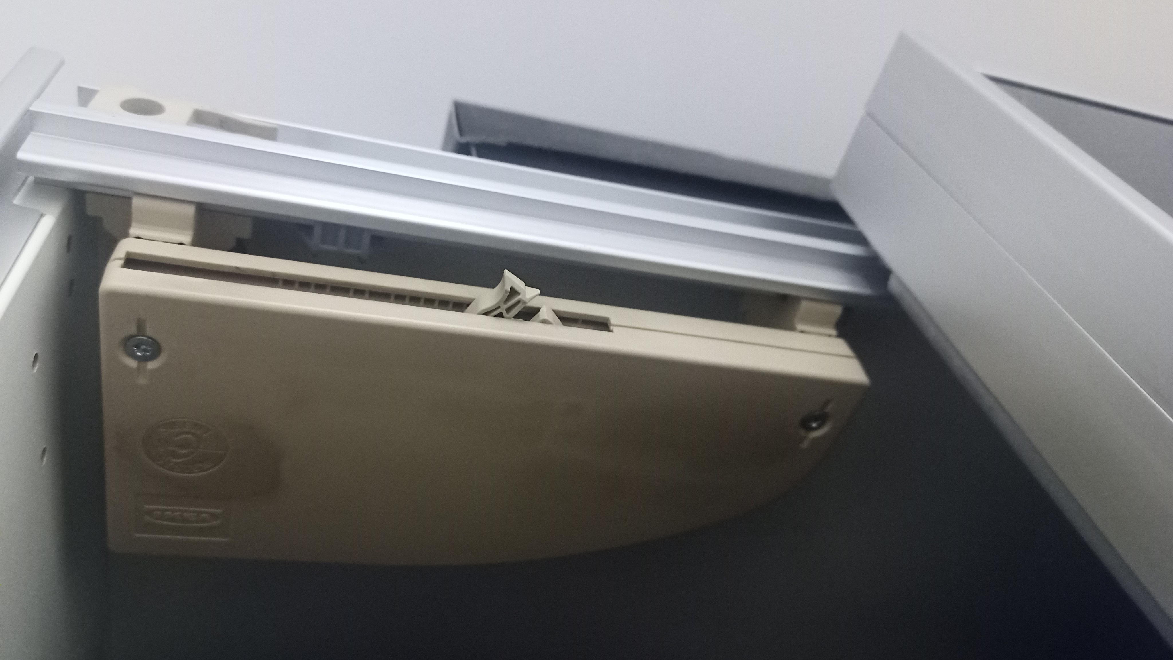

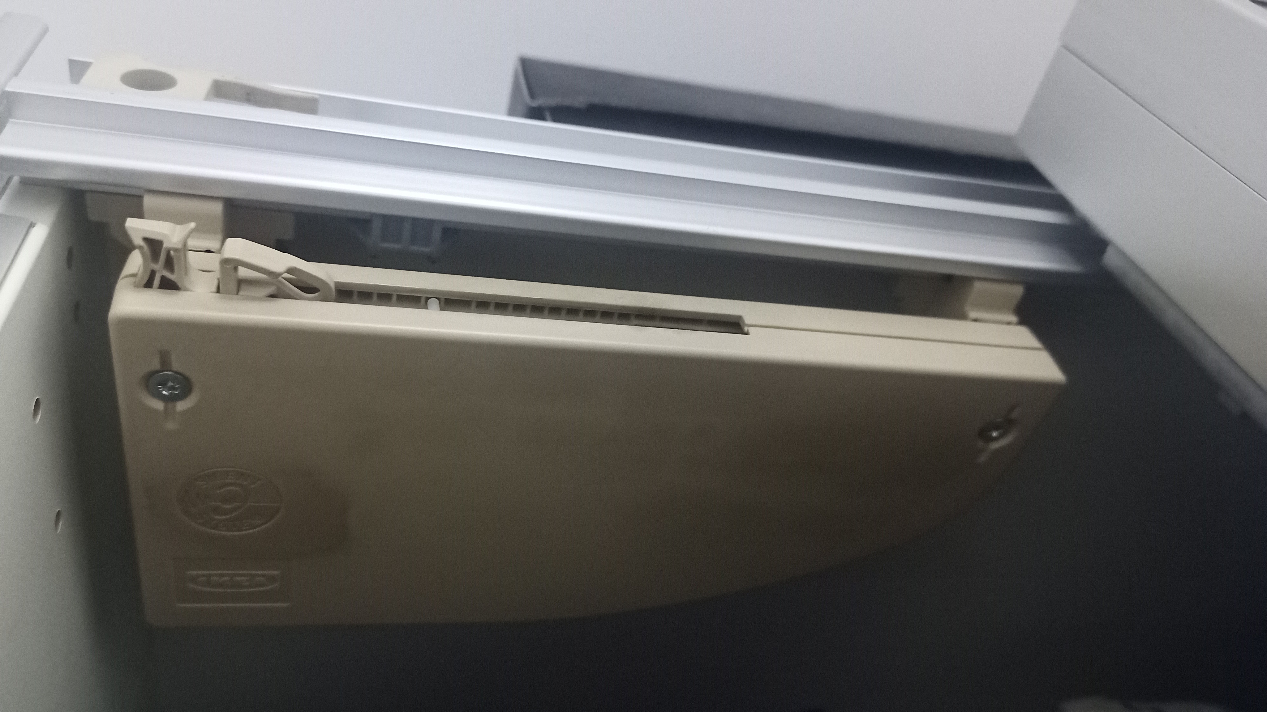

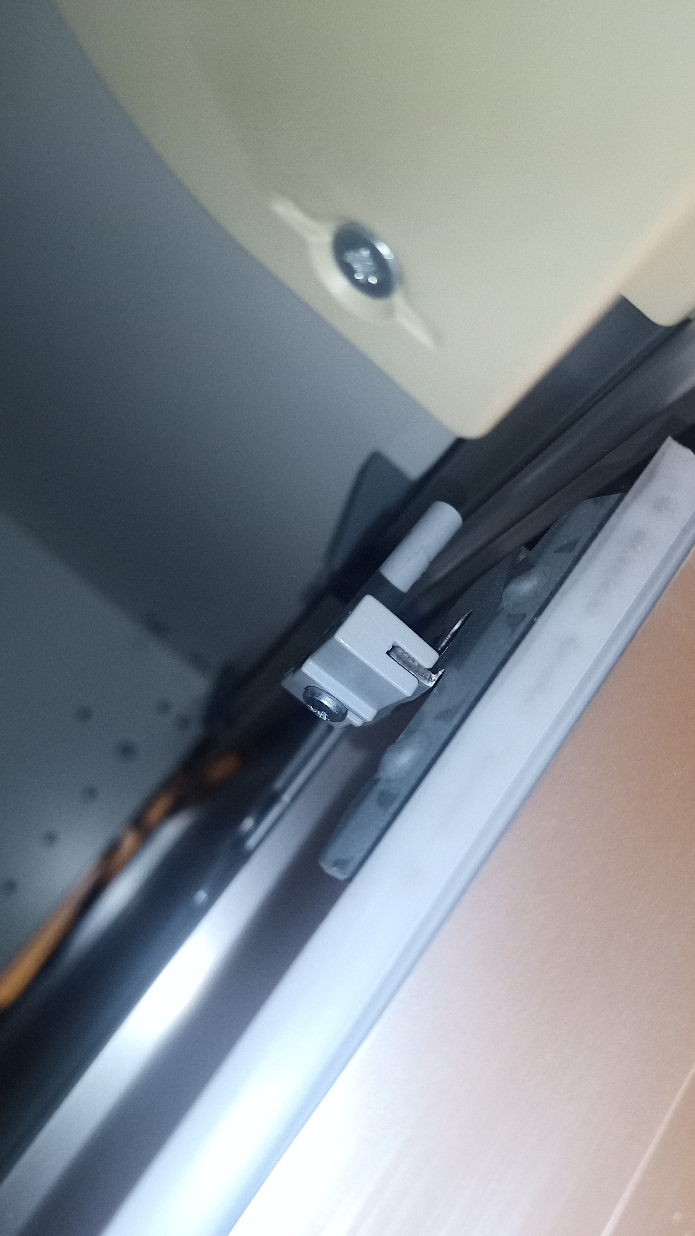

IKEA dáva do svojich šatnikovych skríň tlmenie posuvu dverí. Je to riešené tak, že 70cm pohybu dverí ide bez tlmenia a len 5cm na konci je s tlmenim. Tlmič má chod len tých 5cm a je na ňom taká otočná vidlička, na dverách je čap. Možno by to šlo použiť ako vzor.
