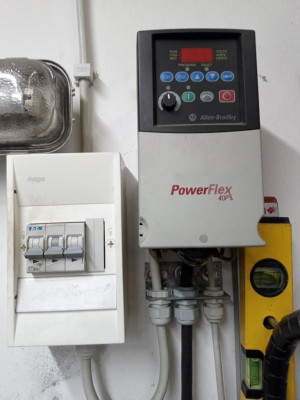

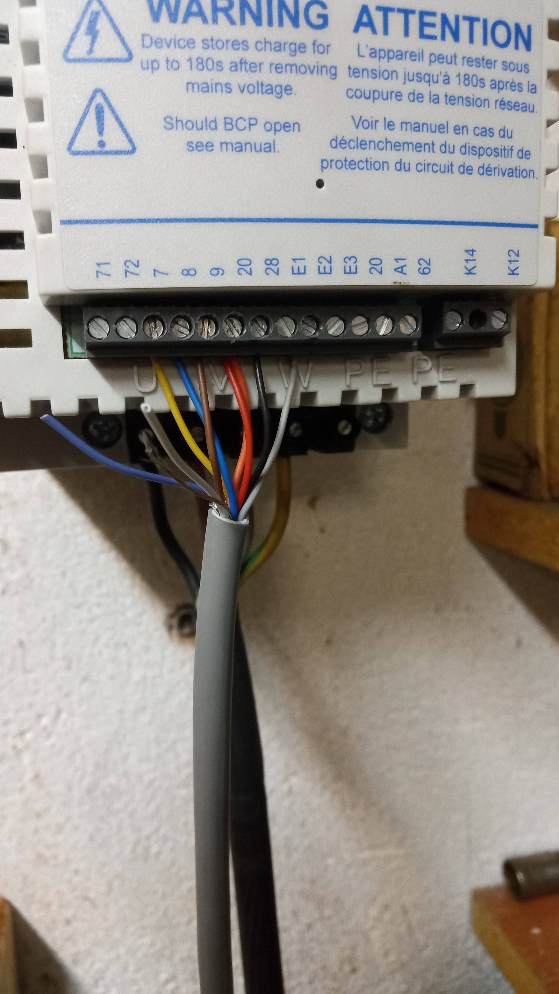

Ahoj.
Mám připojený ovládací kabel u měniče. Je to 9x0.12(jiný neměli). Jak ho pojistit proti vytržení. Není tam žádná objímka.
Díky

trnkav píše: 5. 1. 2023, 9:09 Ahoj.
Nijak. Ten měnič není vyrobenej aby visel holej na zdi :!: Dej ho do škatule, do rozvaděče, udělej vývodky

Nemas nekoho v okoli, kdo by ti vytiskl na na 3D tiskarne nejaky "kryt", ktery by se uchytil/nasunul do toho "ozubeni" na plastovem krytu menice?
Tim krytem by prochazely vodice a drzely ho ty zuby a kabel bys fixnul do nej.
Sice nic moc, ale lepsi nez nic.
Nebo uplne samostatny L-profil, ktery pripevnis pod menic a kabel zafixujes do nej - proste jen "spodni celo rozvadece", pokud ho nepouzijes cely, jak psal Charon.

Nebuďte prasata :!: Gewisska stojí asi dvě stovky, vývodky padesát.

Vnitřní rozměr krabice by musel být 170x130x180mm. Tu jsem v elektru nenašel. Pokud použiju menší hloubku a vyříznu viko, zakryju vstup a výstup, ale ten slabej ovládací bude stejně na volno, protože je až u horní hrany.

trnkav píše: 5. 1. 2023, 12:10 Vnitřní rozměr krabice by musel být 170x130x180mm. Tu jsem v elektru nenašel. Pokud použiju menší hloubku a vyříznu viko, zakryju vstup a výstup, ale ten slabej ovládací bude stejně na volno, protože je až u horní hrany.
Stačí lépe hledat: https://www.google.com/search?client=fi ... YSTEM00862

Nechybí ti tam něco? Nějaký kryt?
Přece měnič nemá takhle odhalené silové svorky.

Pokud chci zakrýt ovládací svorky, musí být vnitřní hloubka min 170mm.
