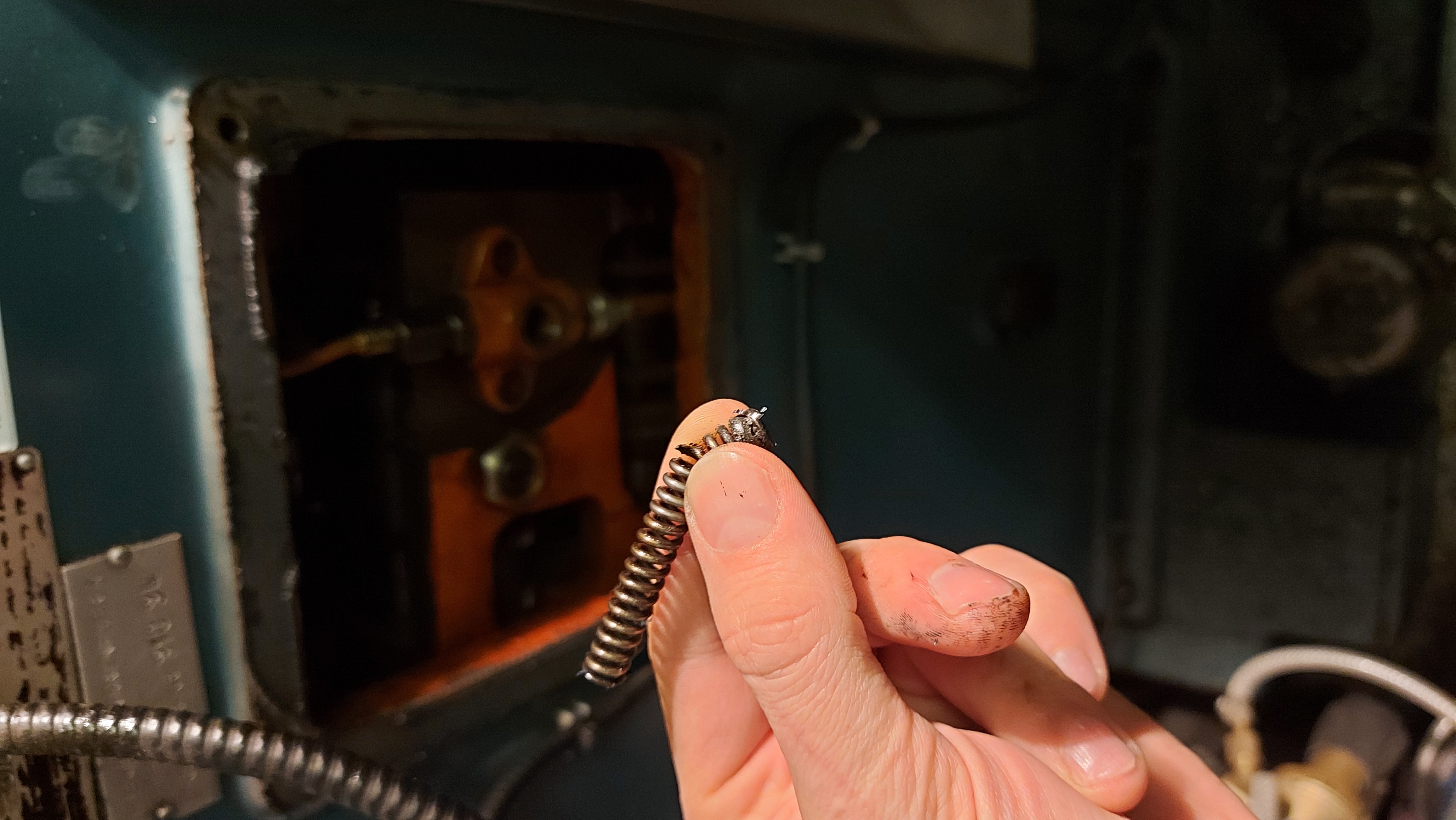

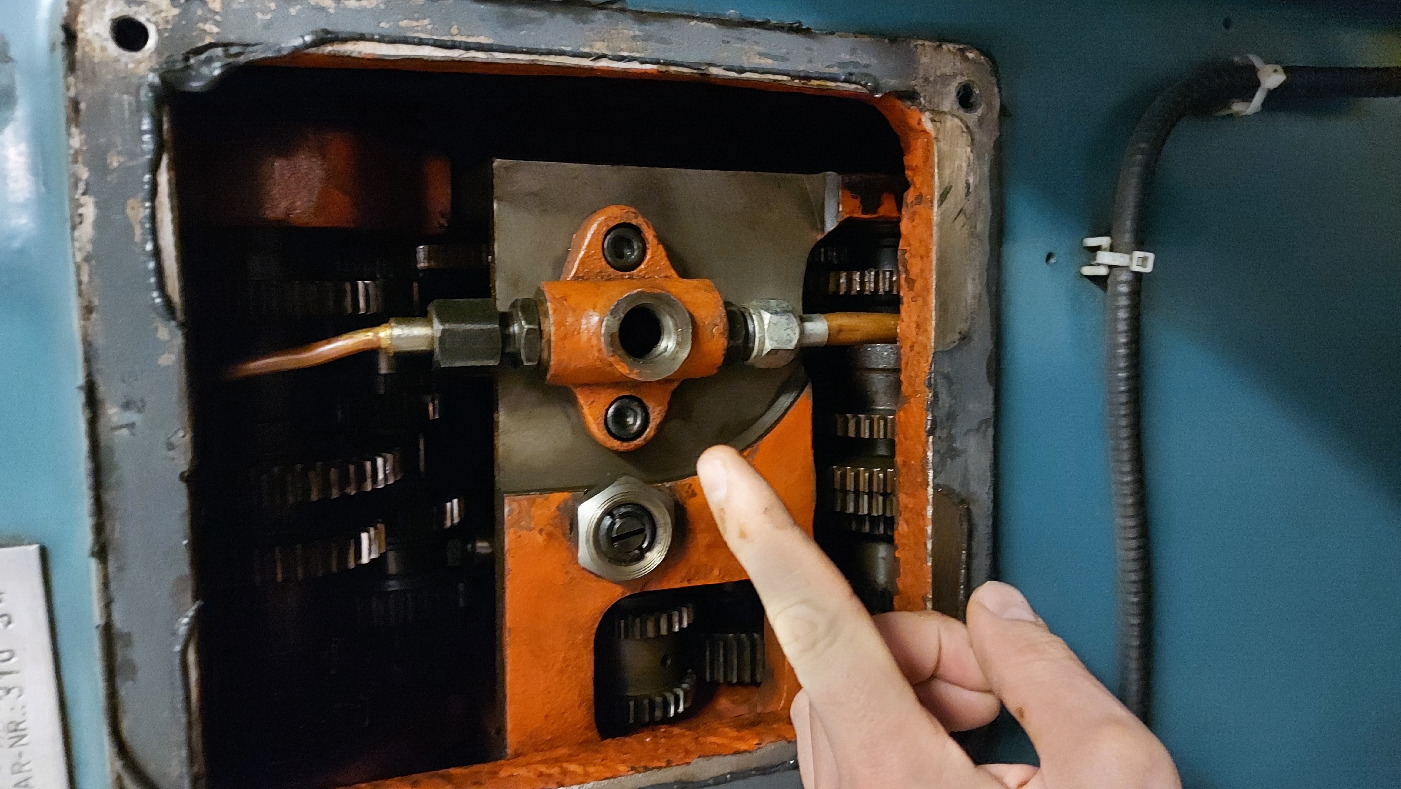

Ahoj všem,
mám frézku 676p. Zaznamenal jsem teď problém s mazáním. Narazil jsem na prasklou pružinku viz foto. Předpokládám, že se jedná o čepradlo? Mohu požádat o radu jak postupovat s následnou opravou? Pružinku si mám nechat někde udělat novou? Jak následně oživit čerpadlo? Jsem kutil a frézku mám jako koníček.
Díky za pomoc
Jakub

No nechat si vyrobit jednu pružinku na zakázku, cena bude jako by byla zlatá :lol:
Neporadím ti jestli je to fakt čerpadlo, to musí někdo kdo ji má, ale jestli je to pístkové, snese to jakoukoli trochu přibližnou pružinu, kterou najdeš

Já vůbec nevím na jakém principu to funguje. Z toho čepadla vede hadička dolů do sítka a následně vede nahoru na rozstřik na kola.
Teď budu fabulovat - neznám to. Pokud je tam něco jako vačka? Která ovládá pístové čerpadlo, tak stačí vyměnit pružinu, zalít čerpadlo a mělo by to běžet?

No podívej se za tu desku, jestli tam ta vačka je. Pak ještě záleží na zpětnáku, většinou kulička a perko v nasávacím koši. Jestli je vše takhle, zalej, neměl by mizet trubkou dolu, sešroubuj a pusť stroj

Pro jistotu to čerpadlo asi zítra vyndám a kouknu se na to. Pokud mám KO pružinu, tak asi nemá smysl pouštění, když je "vejpůl". :oops: :roll: Ta kulička má v čerpadle jaký úděl prosím?

čti pořádně, kulička je většinou v nasávacím koši jako zpětnej ventil

Cena pružina na zákázku za cenu zlata ? :) Kdepak! Nová pružina je na místě. Vyměnil jsem olej za né tak hustý a vše šlape jak má. Díky za rady! 8)
Firma co mi dělala pružinu https://etc-pruziny.cz/ úžasný přístup!

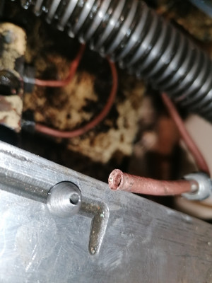

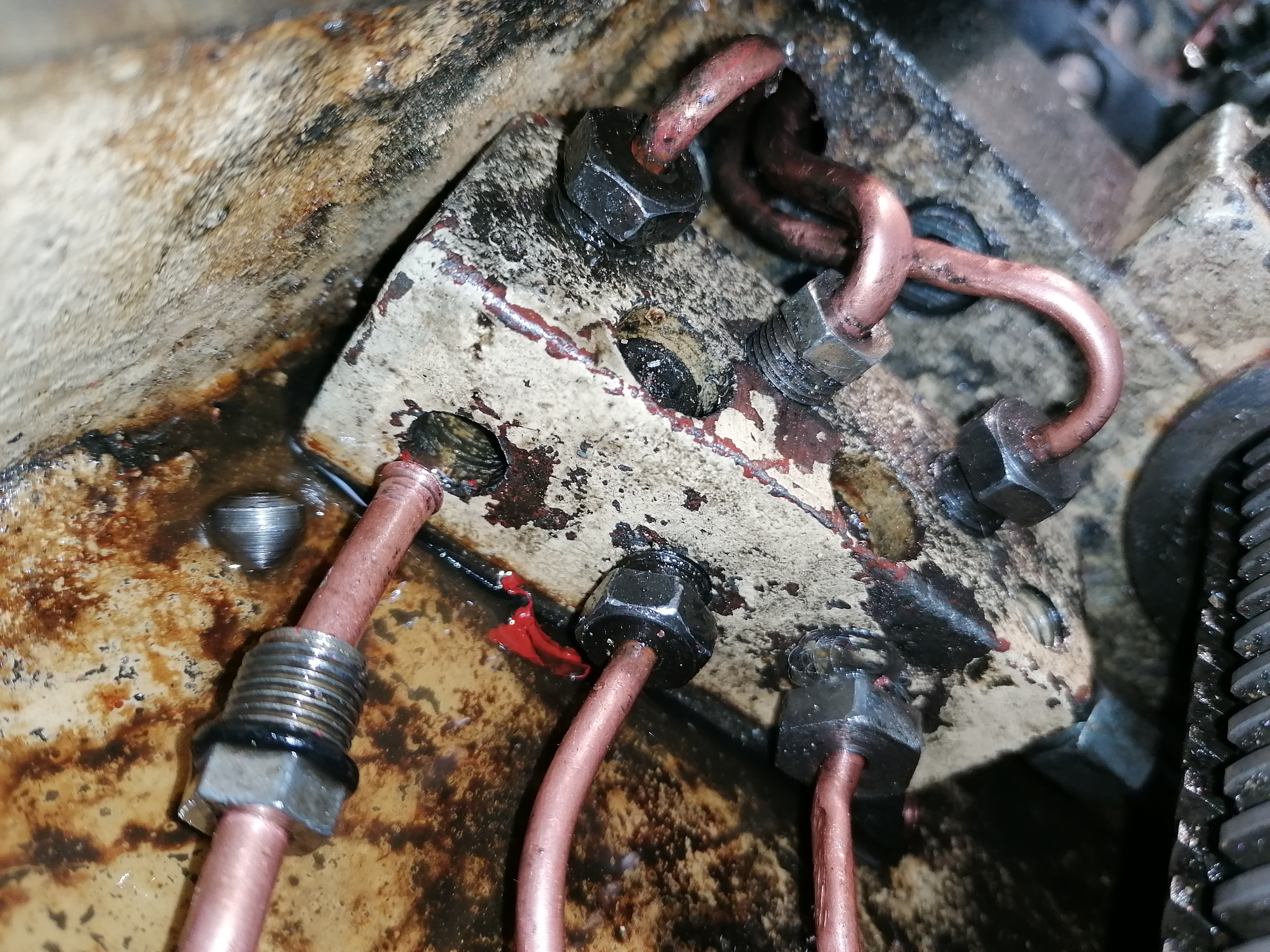

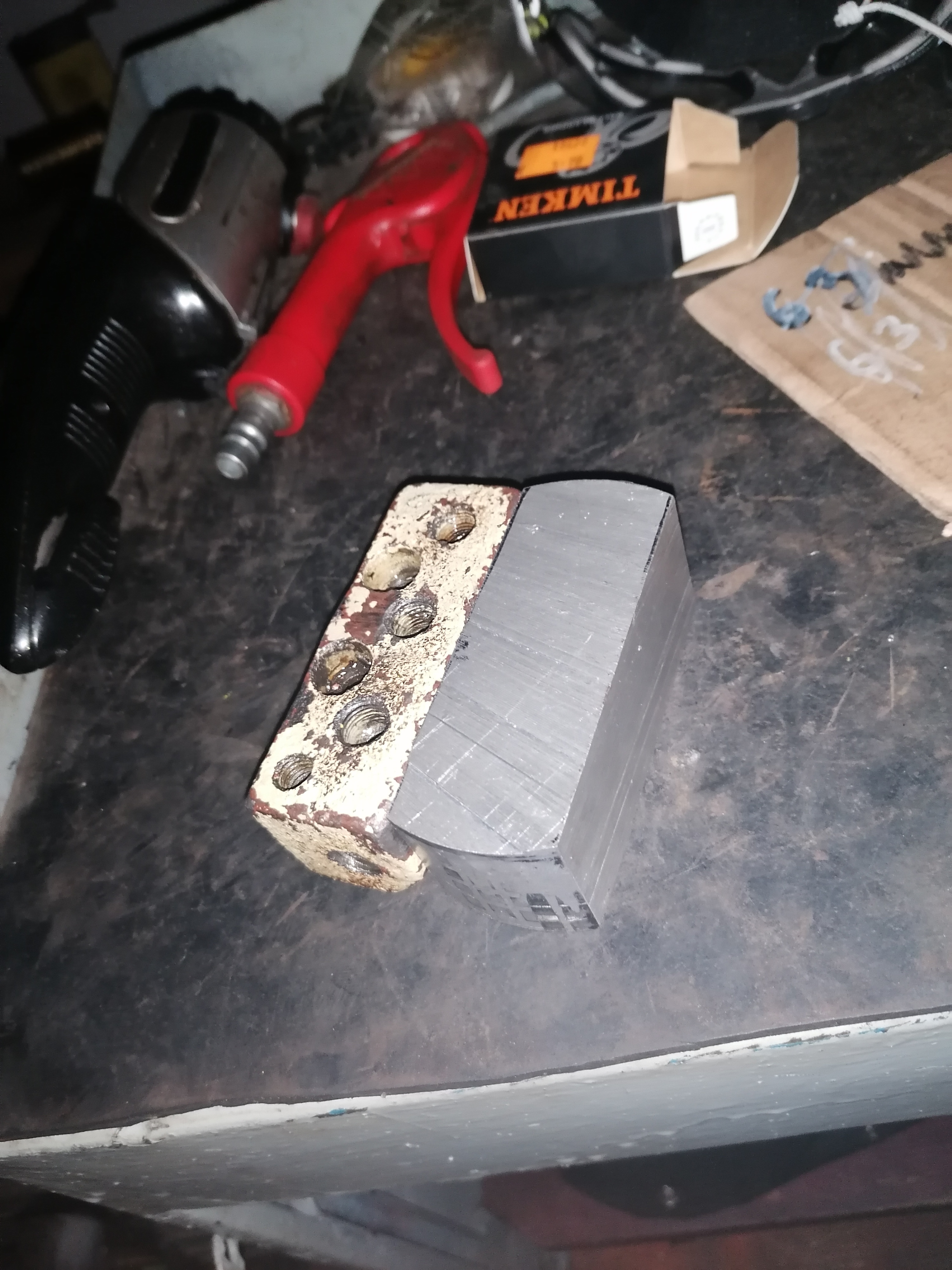

Ja mam 6T80 tam bola pružinka v hadičke čo ide od cerpadla ku suportu... Ako neviem aký zmysel tam robila ale tu som vyhodil a nahradil som normálnou priesvitnou a funguje normálne... Možno do tej hadičky dávali pružinku aby sa tak nelamala
Ale problém mám aj ja z tej rozvodky tečie olej je rozvrtane sedlo takže nebude tesnit a už 2 týždne sa s tým trápim.. vyskúšal som všetky možnosti a vždy tečie
(tekutý kov nechcem dávať)
Tak nič iné neostáva ako vyrobiť novú

Já mám sice 675p, ale předpokládám že jde o stejné čerpadlo - to olejové čerpadlo funguje tak, že ze zadu má pistek, do kterého vačka pravidelně šťouchá a funguje to jako plunžr, ruční vodní pumpa nebo další věci - na obou stranách jsou kuličky, které tlačí jejich pružinka do sedla a tím se komora čerpadla pravidelně otevírá/zavírá na té správně potřebné straně. Samotný pístek má taky myslím pružinu - to by možná mohla být ona? Prostě pružina co vrací pístek zpátky? Bohužel já to měl rozebrané před lety, takže už to mám trochu zastřené mlhou....
