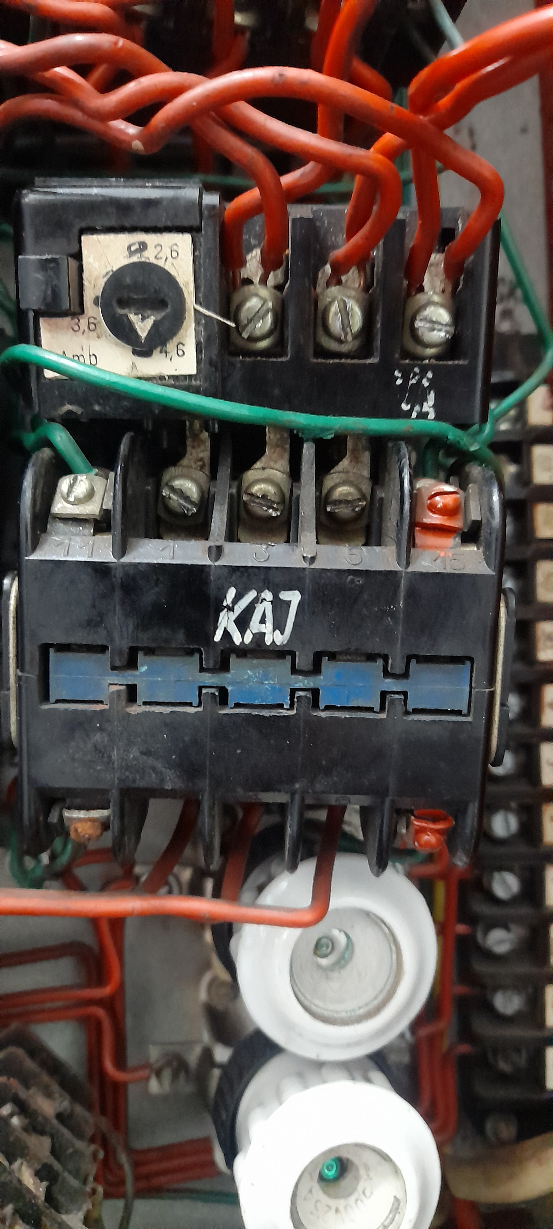

Zdravim, nevite cim by to slo nahradit Dekuji.
Příspěvky: 7620
5. 1. 2023, 6:00
to co je na fotce je kombinace stykač + nadproudová tepelná ochrana
ta je mechanicky pověšená přímo na tom stykači
nevím, zda se mechanicky podobná ochrana dnes dělá, asi ano, elektricky vhodná náhrada existuje 100%
stykač - musíš znát provozní napětí cívky - tj. ovládacích obvodů (štítek, změřit, dohledat podle zapojení), to z fotky nelze
dále má dva pomocné kontakty - jeden bude spínací, druhý ??? (možná jsou oba přepínací?), to jsou ty krajní, ty prostřední 3 jsou silové, vyhoví určitě i nejmenší vyráběné 10/16A typy
tepelná ochrana je dle foto nastavitelná v rozsahu 3,6-6,6 A, něco takového určitě bude k mání, pozor může to mít pomocný kontakt pro signalizaci

Frézka ME250 má dle schématu ovládací napětí 36V AC. Je to trochu neobvyklé napětí ale např. třeba Schneider electric cívky stykačů pro toto napětí vyrábí. Stykač KAJ je jedním z reverační kombinace pro motor posuvu, ten má výkon 1,5 kW.

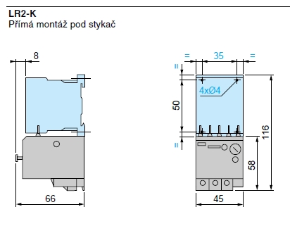

Takže z produkce Shneider electric by to šlo nahradit těmito komponenty:
Stykač LC1K0610C7 s jedním spínacím pomocným kontaktem
nebo LC1K0601C7 s jedním rozpínacím pomocným kontaktem
Blok nezpožděných pomocných kontaktů LA1-KN22 (dva spínací a dva rozpínací kontakty)
Jistící nadproudové relé LR2-K0310
Rozměry této sestavy vit přiložený obrázek. Hloubka nabude ještě o 31mm o nacvaknutý blok pomocných kontaktů na stykači.
