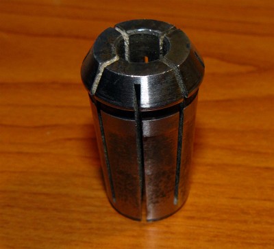

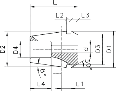

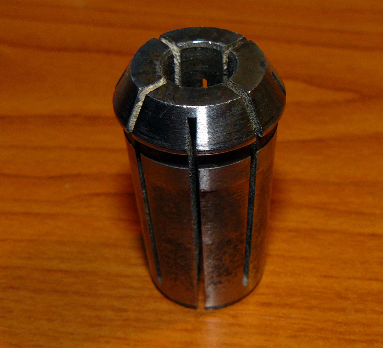

Tyhle kleštiny mám. Pomohl by mi někdo zda se to nedá identifikovat zda to není něco jako ER kleština? Údaje jsou následující: L=34; L2=2.5; L3=4.9; D1=19.5; D3=17.6 Kóty jsou vypůjčené z ER kleštin. Foto přikládám. Bylo by super kdyby to byl nějakej typizovanej typ.

Pro lepší identifikaci kleštiny doplň průměr D5 a to koncový průměr kleštiny a průměr D6 začáteční průměr kleštiny. Průměry a míry zápichu na kleštině jsou důležité kvůli matici, ale pokud nebude správný úhel kleštiny, tak ti v tom nic držet nebude, prostě nestáhneš nástroj v kleštině, kleština bude držet jen v jednom místě.
Mrkni sem: http://www.collets.de/en/p_a02b13.htm
Nejvíc odpovídá typ 407E a měly by být podle DIN 6388-A 1:10
Zde mají ceník, na straně 12 http://www.hptools.cz/_data/down/ceniky ... 1_1_09.xls
Další co by mělo odpovídat těm kleštinám https://www.fwt-gmbh.de/Clamping-system ... 20a3d64219
Po registraci by se možná dali objednat přímo od výrobce zde http://www.nann.de/shop/index.php?
Doma poměřím kleštinu z kressu, ale opravdu si myslím, že bude pasovat.

Není zač, měřil jsem zhruba kleštinku z kressu a je jakási malá, délku má kolem 25 mm a velký průměr kolem 17 mm, tak ta ti tam určitě pasovat nebude.
Možná by nebylo od věci si kleštinku nechat udělat v nástrojárně, je to jen soustružnická a nějaký to rozřezání se dá udělat i na brusce "gumovkou" 0,5 mm. Cenu bych tipoval někde kolem 300-550 Kč/Ks včetně kalení, materiálu a konečného broušení, záleží na počtu kusů ve výrobě.
