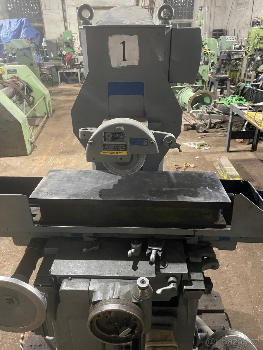

Vřeteno je uloženo podle roku výroby buď v bronzu nebo v kuličkových ložiscích s kosoúhlým stykem. Bruska na bazoši by měla mít pravděpodobně již valivá ložiska, ale jisté to není, protože na přání dělali i později kluzná.

Hydraulicky olej som menil v nadrzi v hydraulickej jednotke na posuv stola .Nejak mi nedochadza suvislost s vretenom.. Na vretene je stitok ze loziska su utesnene a ziadne dalsie mazanie nieje nutne tak som to neotvaral .Ten magnet na fotke nieje original rozmer,uz na pohlad je nadmerne velky .Posuvy brusky su 150x450 mm

Špatně jsem to pochopil, myslel jsem, že je centrální mazání ploch včetně vřeteníku. Ten magnet stopro není origo, je větší než podélný i příčný rozjezd stroje, myslím že je klasika 600x200.
