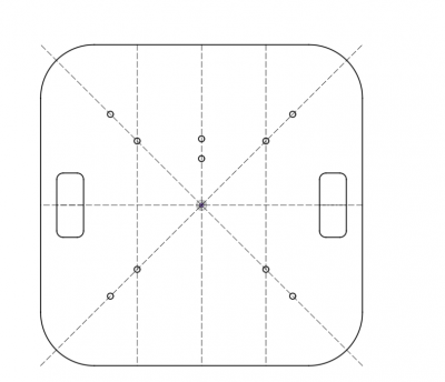

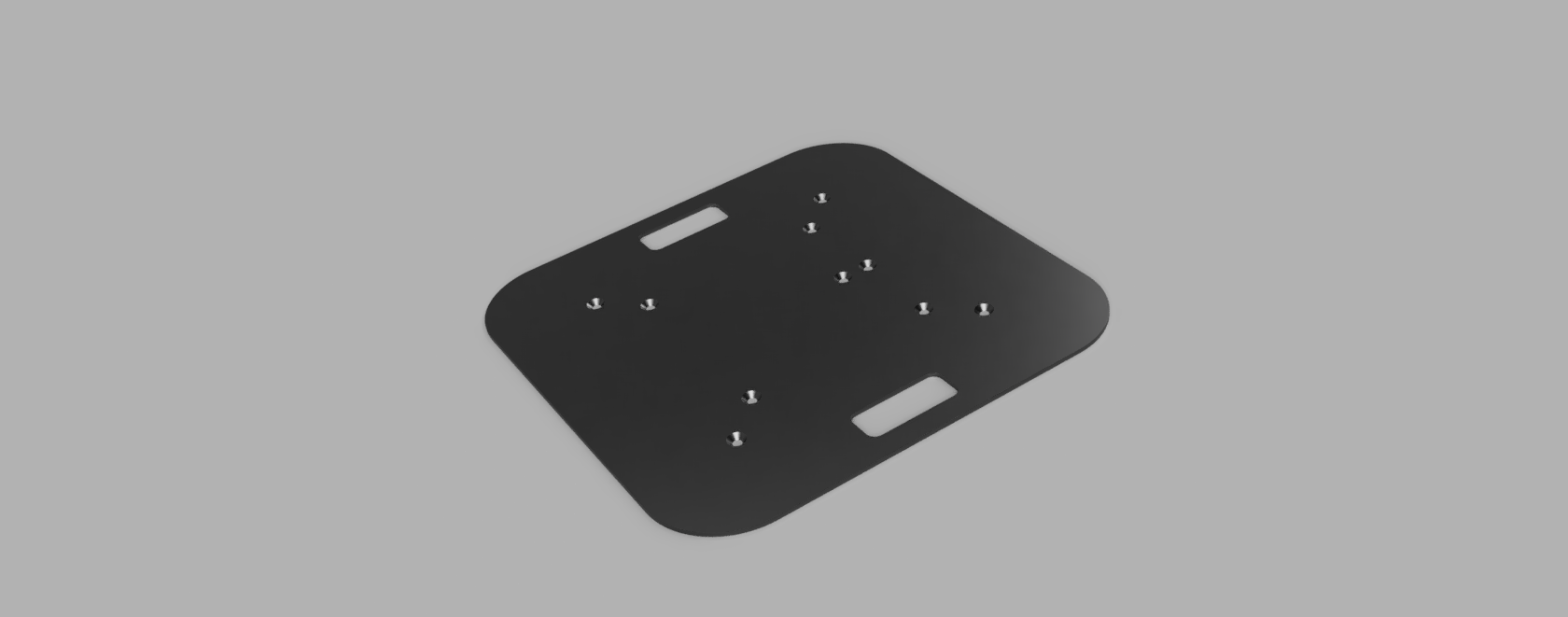

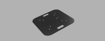

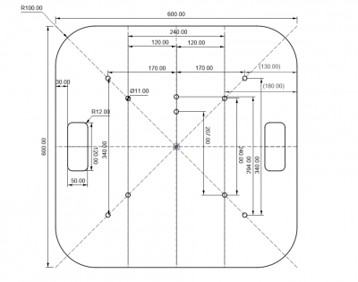

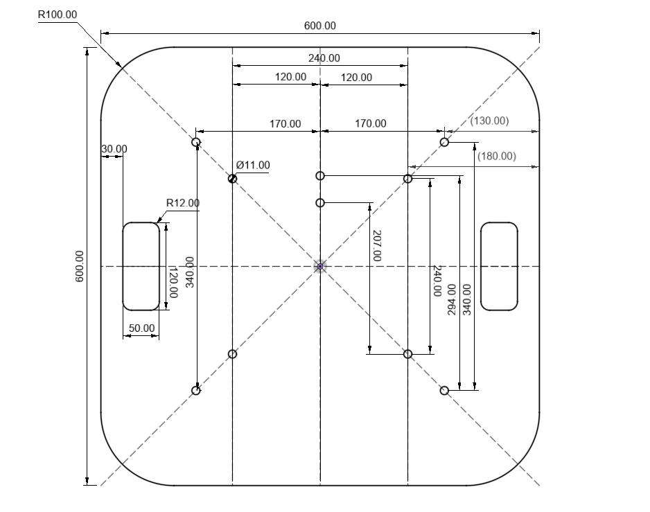

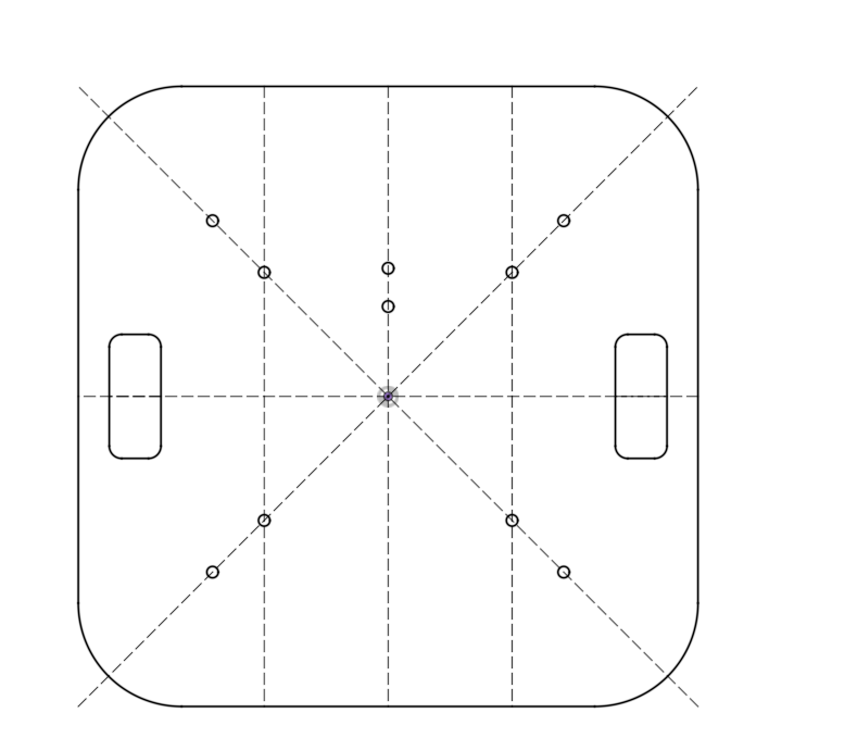

Dobry den,
shanim nekoho, kdo by nam vyrobil ocelove platve dle vykresu v priloze.
Nemel by na to nekdo cas a chut?
Potreboval bych 4ks.
Idealne i s povrchovou upravou.
Příspěvky: 7624
8. 2. 2023, 4:59
chtělo by to specifikovat
a) tloušťku
b) jestli to může být jen vypáleno z plechu (běžný S235??) a co udělat s řeznými hranami
z toho plechu to asi bude lehce do oblouku, pro dané použití to může/nemusí vadit
c) nebo to má být z nástrojovky atd atd.....
