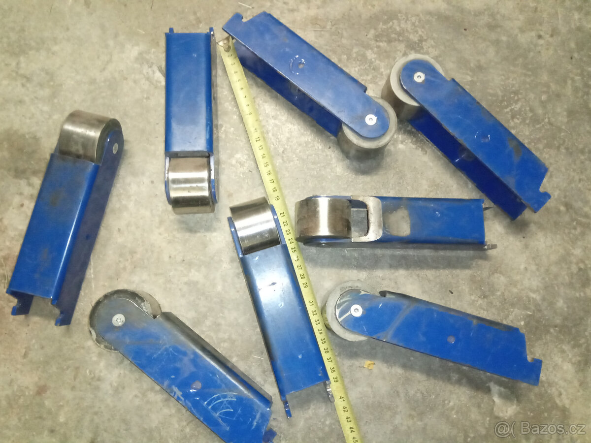

Chci si postavit anglické kolo.
Jde koupit hotové, ale nejsem si jistý, zda pevnost toho rámu nebude ošizená a jestli by nebylo lepší si rám udělat sám.
https://www.primadilna.cz/Stroj-na-tvar ... -d8722.htm
Akorát mám problém, že se mi nikde v eu nedaří najít ty kola.
Pouze na ebay za 7 tis + clo a dph. Což by mohlo být někde okolo 9 tis.
To už si můžu doplatit 6 tis a koupit rovnou to hotové kolo a vyztužit ho.
Nevíte někdo, kde by se ty rolny dali koupit za nějakou lepší cenu?
Díky

ja jsem si ty spodni rolny nechal vytocit na cnc soustruhu,stalo to par korun.na netu jsem nekde nasel vykres tech rolen tak to bylo sup sup.

ze starých paleťáků sežeň ty malé rolny, ale ty litinové, vymontuj to i s hřídelkama, ořež z toho tu gumu. Nech si od někoho na soustruhu stàhnout radiusy a máš to za pár kaček. Já si je takhle dělal předloni.

Výborný nápad.
A koukám že z toho většího kola by šel udělat ten protikus.
Mám objednáno 6 ks tohohle. Ještě pak sehnat někoho, kdo mi udělá ty pekné rádiusy a musím někde koupit to litinové protikolo.

Už mám zaplaceno, tak to beru jako domluvené :-D
Oni jsou naprodje i tady? Jsem se vůbec nevšiml.
jenicek
Příspěvky: 1914
Bydliště: Vedle Trautenberka
14. 2. 2023, 9:25
Platba dorazila, jsou Tvoje :wink: Pošlu je zřejmě zítra.
Sem jsem je dával asi před rokem a nikdo je nechtěl, tak šly na Bazoš :mrgreen:
