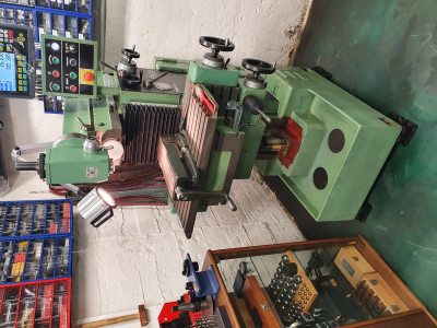

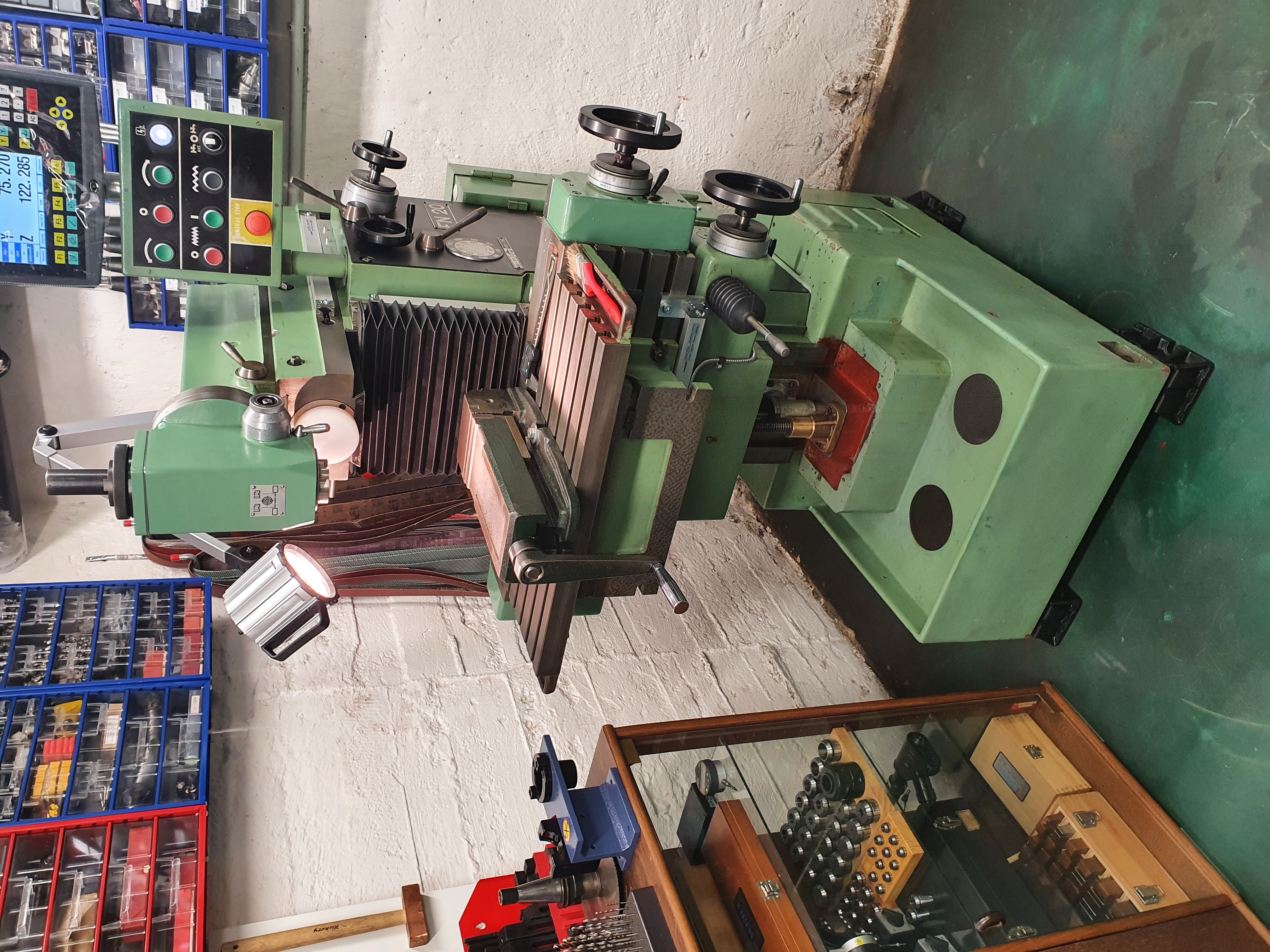

16. 2. 2023, 3:35
mám tohle......musíš brát malou šponu....přesný to neni vubec ale když se s tim naučíš pracovat tak je to v rozumnejch tolerancích a má to horizontku a koupil sem to za pár švestek....na moje zvejkání stačí...zbytek obstará cnc
na fotce je bez horizontky a elektro posuvů všech os
