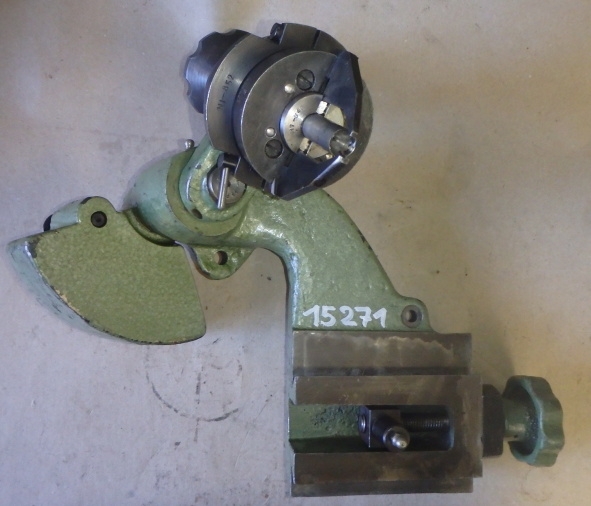

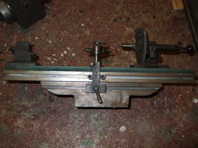

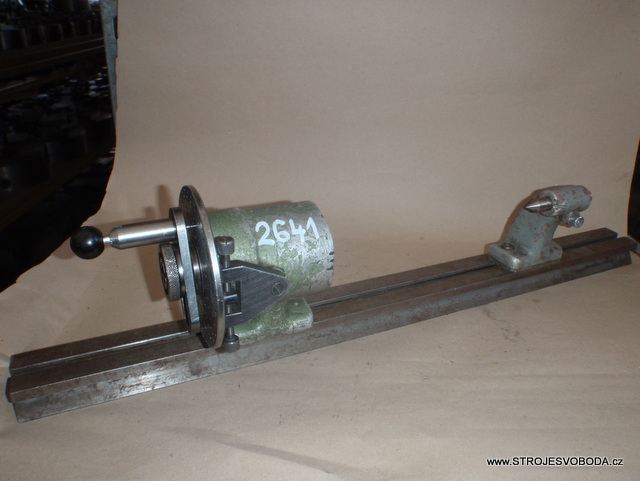

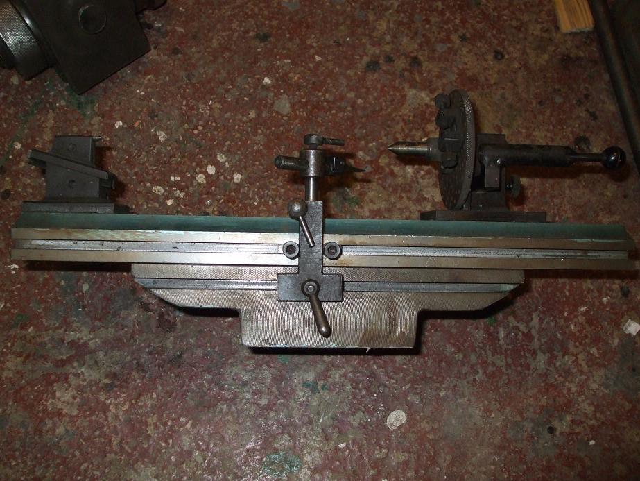

mám N1 s prakticky kompletným príslušenstvom. Ako písal Jeníček, tŕne na kotúče sú jednoúčelová špecialita. Občas sa objavia na bazároch, ale tiež som si dával svoje vyrábať. Budeš potrebovať určite kozlík, do toho sa na rybinu uchytávajú ďalšie prípravky. Jednak pracovný vretenník, ten má kužel MK3. Potom taká rybinová traverza s drážkou, na ktorú sa upína pracovný vretenník (delička) + hrot, tiež MK3, patria k nej 3 deliace kotúče. Ďalej výklopný zverák. Na brúsenie malých nástrojov medzi hrotmi existuje hrotový prístroj, ktorý má vlastné guličkové vedenie pre ľahký chod).

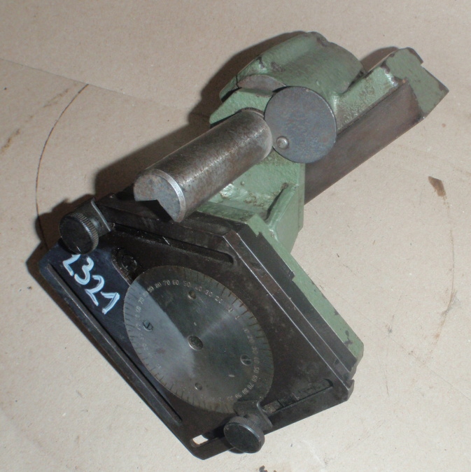

S ďalšieho príslušenstva sa robil prístroj na brúsenie sústružníckych nožov, je to taký naklápací stolík s otočným nastaviteľným kruhom uprostred (podobný ako prístroj pre BN102).

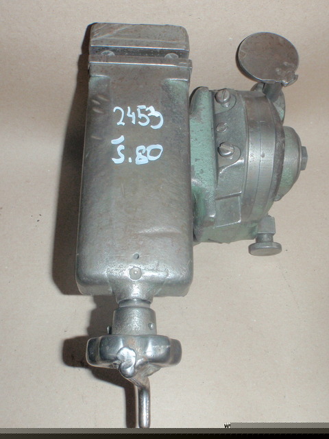

Chvíľu sa vyrábal prístroj na brúsenie vrtákov a navrtavákov, fí 1-12 mm s pomerne špecifickým upínaním nástroja za hrany a komplikovaným nastavovaním parametrov brúsenia. Ten sa neskôr už nevyrábal (neviem či pre zložitosť, alebo nefungoval).
S trochou invencie sa do originálneho kozlíka dá namontovať delička patriaca k iným nástrojovým brúskam (BN102, Jotes), ktorá má kužeľ MK5, alebo dokonca ISO40. Prípadne cez medziprírubu upnúť kozlík a deličku z brúsok BN...
Špecialita bolo zariadenie (šablóna) na nastavenie polohy brúsneho kotúča na brúsenie fréz podľa uhla skrutkovice a priemeru frézy.
To príslušenstvo sa obvykle objaví keď dakde rupne stará fabrika a rozkradne sa výdajňa. Žiaľ staré fabriky sa zrejme už minuli a príslušenstvo k tejto brúske je priam rarita. Naviac málokto vie s čoho tie prípravky sú, takže čarovné heslo do bazoša "N1" málokedy vedie k nákupu. Mnohé veci k brúske som kúpil úplne náhodou, keď om ich identifikoval medzi inými krámami na fotkách, kde predajca obvykle predával dačo úplne iné.
Ďalšia vec je stav ložísk. Originálne je táto brúska vybavená bronzovými klznými ložiskami s predpísanou vôľou, ktorým sa však nedá nastavovať vôľa. Takže jediná cesta v prípade vybehaných futier je vyrobiť nové a zaškriabať ich podľa vretena s príslušnou vôľou.
Pre prácnosť opravy, ak brúska prešla GO, obvykle vreteník prerobili na guličkové ložiská s kosoúhlym stykom a bol pokoj.
Suport je na klzných vedeniach a tým že je mizerne zakrytovaný často býva prešúpaný a to naviac nepravidelne, takže plynulý posuv bez vôle je obvykle možný len na časti, zvyšok drhne. Treba vyskúšať s hodinkami.

Traverza s deličkou a hrotmi
Prípravok na brúsenie vrtákov
zverák
hrotový prístroj
zariadenie na pribrusovanie sústružníckych nožov

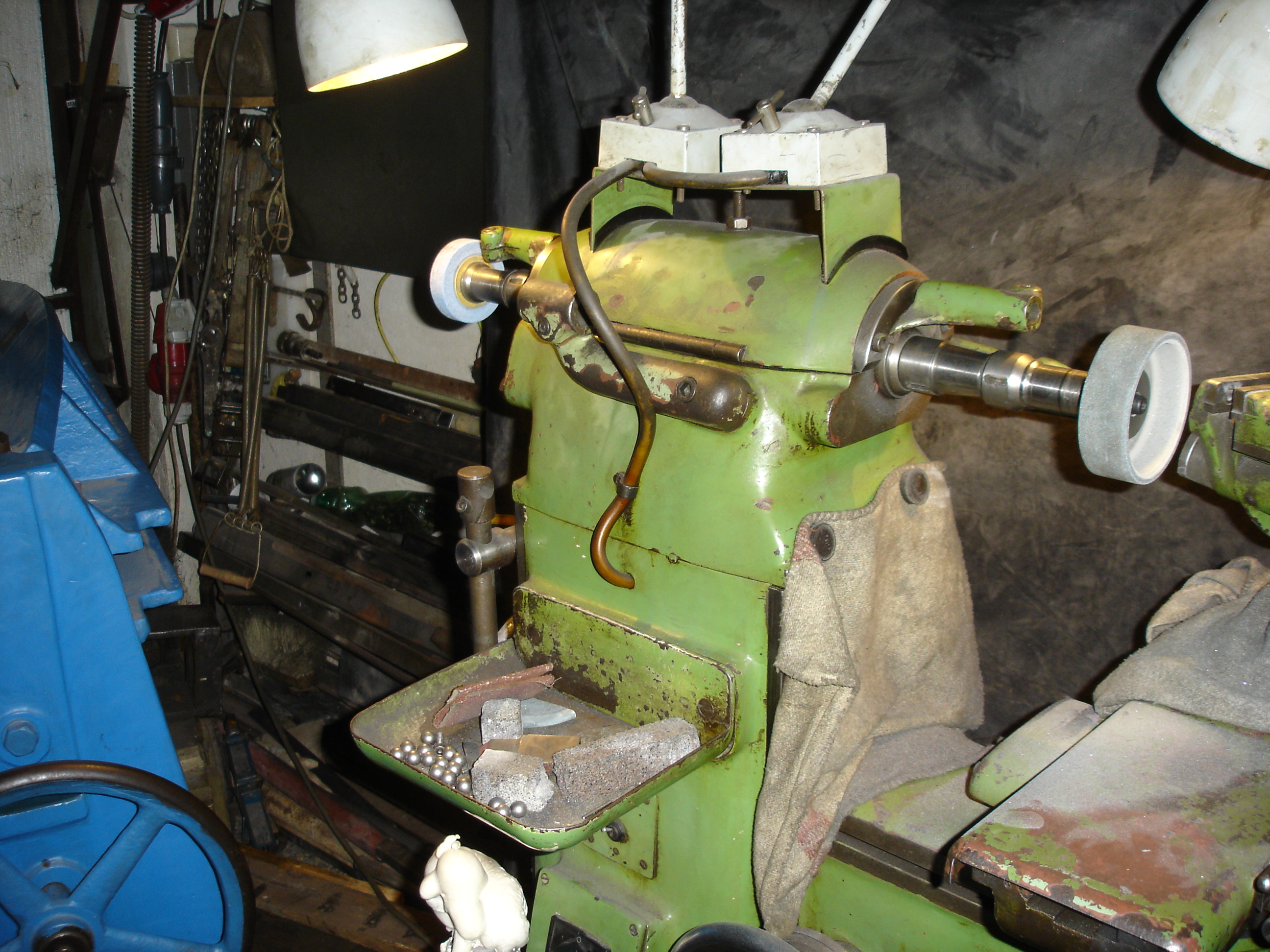

Ahojte,
Tak konečne po pol roku zháňania brúsky N1 sa mi podarilo kúpiť za "normálnu" cenu
Obrázek Obrázek Obrázek Obrázek
Brúska je celá riadne špinavá od prachu z brúsenia, chcem ju celú rozobrať, vycisit, prestiekat...
Má niekto poznatky z rozoberania ? Na čo si dať pozor ?
Nepodarilo sa mi dať dole kozlik drží tak vzadu na nejakom T
Stupnica na zveráku pre brúsenie je celá dorezana, nejaký nápad na opravu ?
Dával si niekto tŕne vyrábať ? Prípadne dajú sa vyrobiť z QT materiálu iba na sústruhu ? (Bez potreby následného zihania a brúsenia na gulato)
Mám ktomu iba tie dva tŕne ktoré su osadené.
Nemá niekto na predaj nahodou kryty na kotúče a podobne príslušenstvo ?
Mám kontakt na jedného pána, ale sa pár trnov pýta 200€ a o zľave nechce ani počuť ...
Do vretena ide aký olej a koľko ? Vg46 môže byť ? (Pri prevoze sa vylial)
Klzne uloženie vretena treba nejak vycisit ? Potrebujem tam dať aj nový remeň - starý sa roztrhol ešte vo firme kde pracovala ...
Ďakujem za každú radu

brúsku som mal prakticky celú rozobratú. Je to veľmi jednoducho a pritom účelne vyrobený stroj, v konštrukcii niesú žiadne záludnosti na ktoré by bolo treba extra dávať pozor. Snáď poznamenám, že som pri rozoberaní skladal dielce z každej rozoberanej skupiny do samostatnej plechovky alebo krabice, aby sa mi po vyčistení nepomotali (hlavne skrutky). je dobre demontáž fotiť, dosť to pomáha pri skladaní, najmä ak bude prebiehať neskôr ( ja som ju chcel zložiť za 2 dni a ešte dačo chýba aj po 2 rokoch :? )
Tŕne mám vyrobené z 15142QT, brúsené. Bez toho sa obávam to nepôjde, dutina vretena je brúsená na presný rozmer a aj origo tŕne sú brúsené. Neviem koľko je "pár", ale ak sú origo, tak asi si cenu moc nenavyberáš. Kúpil si dinosaura, diely sa 60 rokov nevyrábajú, ak ich niekto má v garáži, netuší obvykle z čoho sú. Musíš brať čo je, alebo roky čakať či sa niečo neobjaví.
Vreteno: ložiskový olej P0, viskozita 1,3-1,5E/20°C (vyhovel Paramo P03S)
Ostatné časti (vedenia, suporty, točnica) Ložiskový olej J4, viskozita 4,7E/50°C
Pôvodne tam boli klzné ložiská, pri generálkach sa vretenník upravoval na párované kosoúhle guličkové. Po takejto úprave vychádza z dnešných ako vhodný olej J2. Pôvodné bronzové futrá sa totiž nedajú nastavovať, po opotrebení sa museli meniť.
Remene aj mech na N1 predáva niekto na Bazoši (novovýroba).
Predtým ako to začneš rozoberať, stiahni si návod na www.tumlikovo.cz
Inak tá brúska je pomerne mizerne krytovaná, často bývajú vedenia aj vreteno v dosť katastrofálnom stave. Na výmenu remeňa aj tak budeš musieť vreteno vytiahnuť z ložísk, tak uvidíš v akom sú stave a môžeš aj pomerať vôle v ložiskách (predpísaná je tuším 0,015-0,04)
