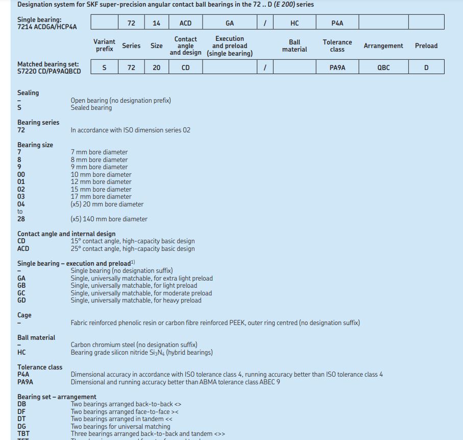

Prikladam vystrizek z prislusneho SKF katalogu.
Puvodni lozisko je 25°, univerzalne parovatelne s velmi malym predpetim (ekvivalent UL pro radu vyrobcu), ocelove kulicky, presnost P4A (trochu lepsi nez DIN620 P4, ekvivalent ABEC-7).

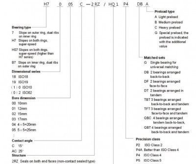

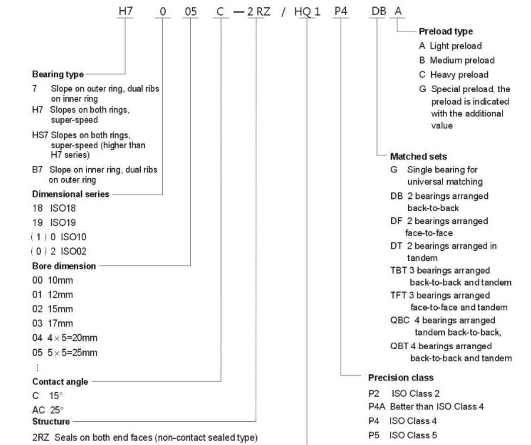

V tomhle pripade, kdybych chtel trochu usetrit s rozumnou mirou rizika, bych (vzhledem k cene i dostupnosti) zkusil poptat Mochu bearing store na Ali ekvivalentni lozisko. Melo by to byt (viz screenshot): H7016AC/P4GA prip. H7016AC/P4AGA. Je to solidni prodejce.
MOCHU
MOCHU

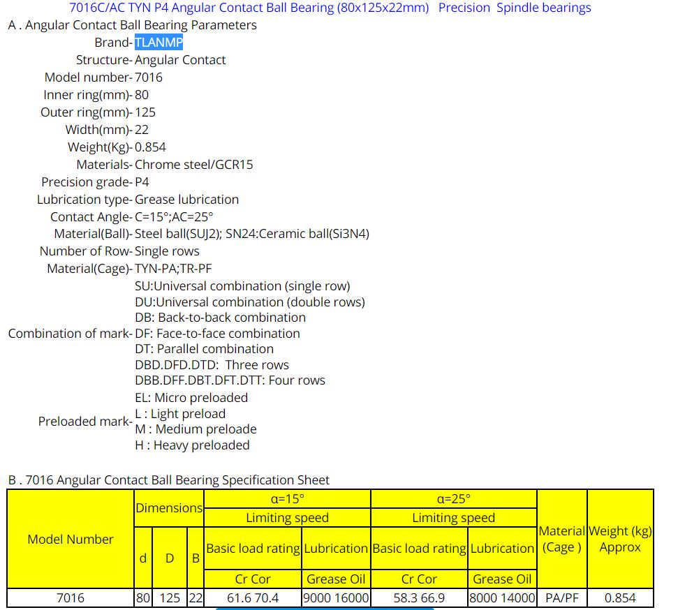

Kdybych chtel usetrit hodne a nevadilo by mi riziko, zkusil bych treba i TLANMP ovsem s postfixem SULP4 viz druhy screenshot. Prodejce neznam, ale popisek dava smysl.
TLANMP
TLANMP
ponz.: rozidl v materialu klece (SKF fenol nebo PEEK-CF, nylon u cinanu) bych nebral pro tuhle aplikaci jako podstatny.
