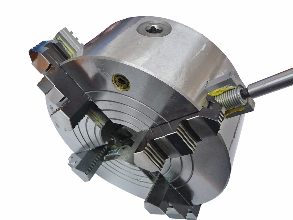

Dobrý den, sháněl jsem sklíčidlo s nezávislými paknami na soustruh Opti 3008V (točný průměr nad ložem 300mm). Mám k němu tří i čtyřčelisťovou univerzálku 160, obě ale samostředící.
Náhodou jsem narazil na samostředící sklíčidlo Bison s nezávisle nastavitelnými paknami, nepoužité, ale s průměrem 250. Je to krásný kousek, láska na první pohled. Všechny funkční plochy se po odvoskování jen lesknou. Jenže je to trochu boubelka, spíše má značnou nadváhu... (s přírubou bude mít tak 32- 35kg).
Dotaz: je možné použít takto velké sklíčidlo, navíc většinou s nesoustředným obrobkem (byť o hmotnosti max 0,5kg) při nízkých otáčkách na soustruhu, kam se bez problémů vejde? Jde o režim hobíkova domácí dílna, ne profi nasazení.
Vřeteno má uchycení Camlock 4, příruba na 250 se asi nevyrábí. Moje vzdělání je bohužel zcela nestrojařské (elektronika, IT), takže si netroufám odhadnout všechny důsledky. Napadají mne jen ložiska vřetene a únosnost Camlocku.
Sklíčidlo:

přírubu 4/250 mají v TOSu
https://www.tos.cz/media/soubory-k-prod ... enstvi.pdf
pro ložiska i Camlock je zatížení statickou vahou toho sklíčidla zanedbatelné
spíš budeš mít problém s tím, že ti i jen málo z těla sklíčidla vysunuté pakny (25 mm, to je jak nic) už neprojdou nad ložem, furt je budeš otáčet a tak
další problém budou dostatečně nízké otáčky a potřebný krouťák - netuším jak má ten číňan udělaný pohon vřetene, jestli to má na vřeteni převodovku tak tam nějakej dostatečně pomalej kvalt snad bude

Krouťák ani otáčky problém nejsou (1,5kW, frekvenční měnič), na prostřední ze šesti převodů se dají řezat závity M8...Tu praktickou stránku s velkým vysunutím čelistí jsem ale nedomyslel.
Pakny při vysunutí o 25 mm upnou kulatinu 100mm, což je asi víc, než potřebuji. Otočit bez sundání sklíčidla jdou taky, byť ne zrovna pohodlně. Ale za hotovou přírubu v TOSu chtějí 7700 korunek, a za polotovar D4/250 5000 - to je pro mne poměrně dost. Asi půjde boubelka z domu a budu vyhlížet lícní desku 200mm s camlock D4. (Tu alespoň snadno vyměním, těch 40kg i s přírubou je na časté měnění sklíčidla docela hustý -zvlášť na ajťáka :) )
