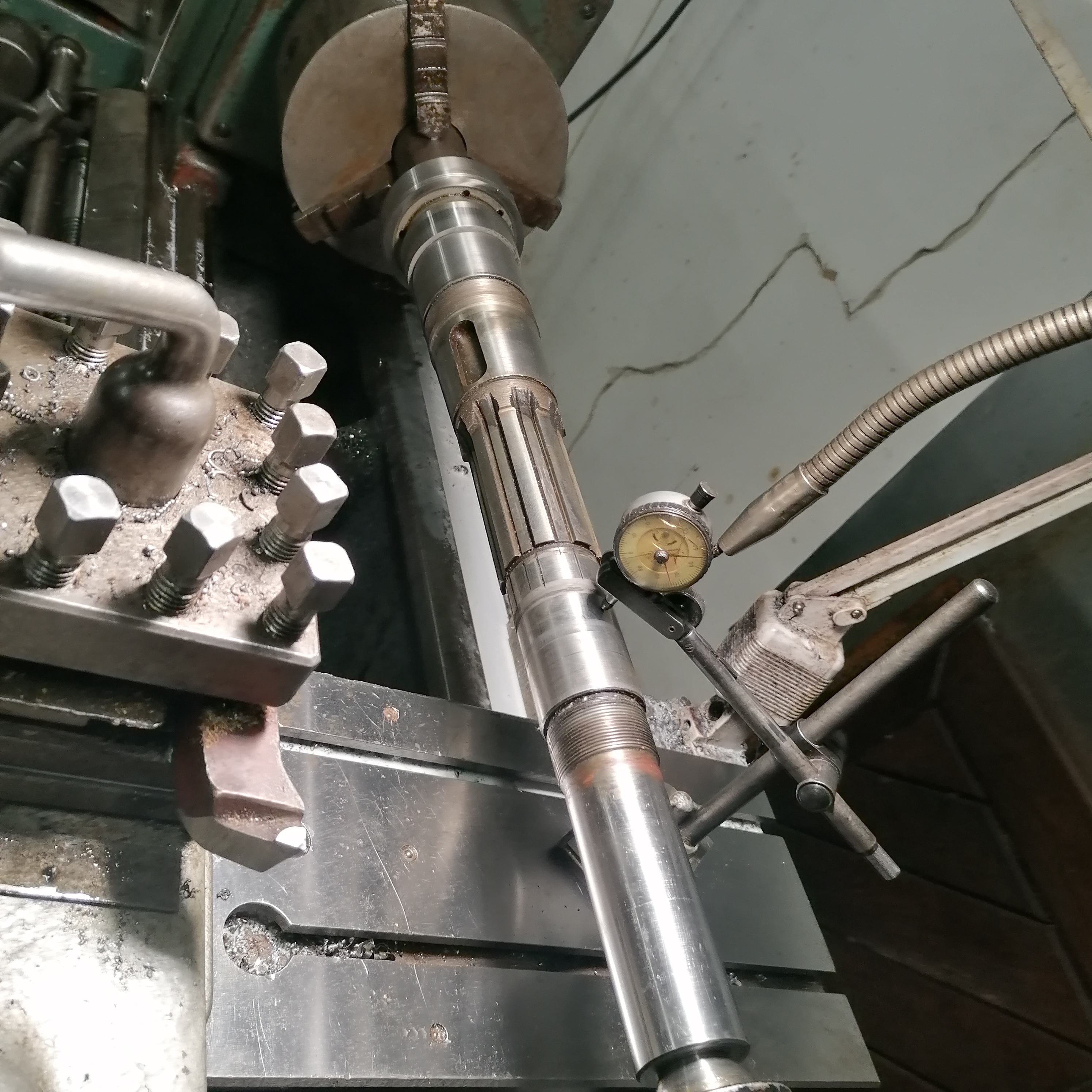

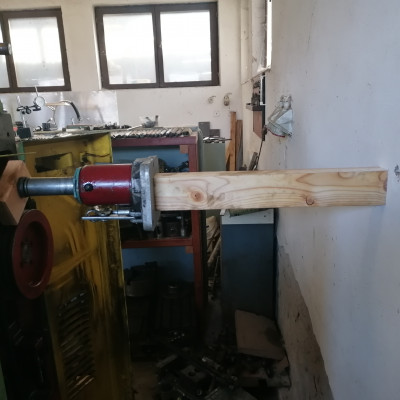

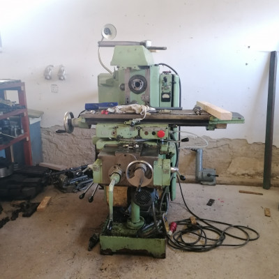

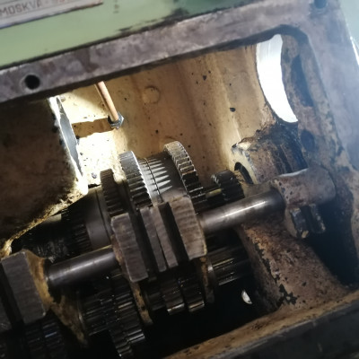

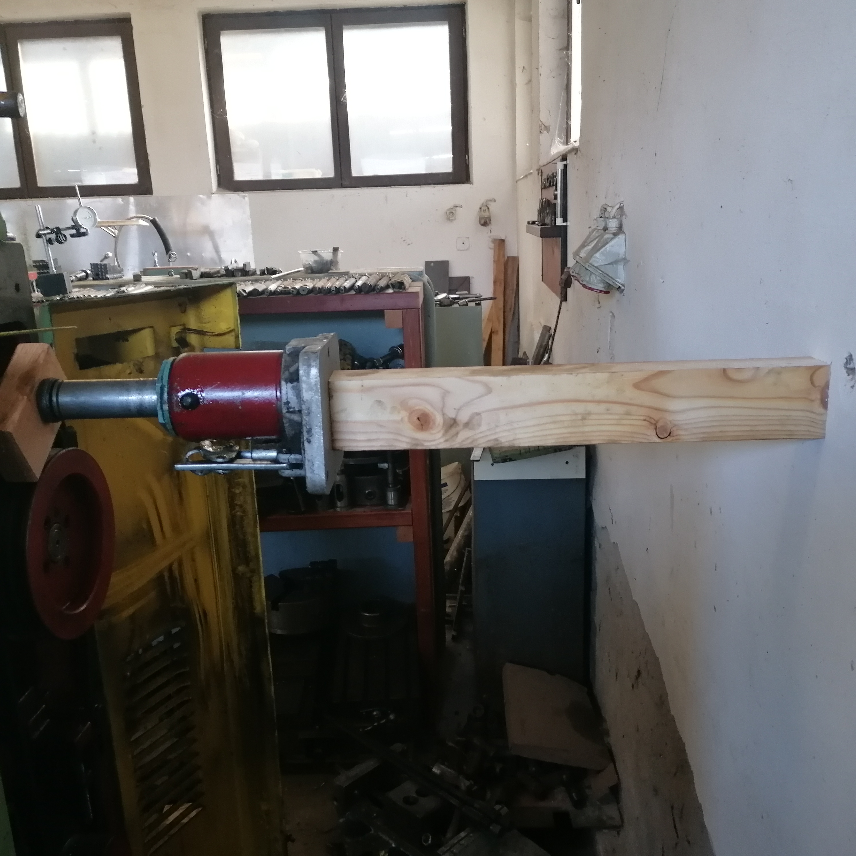

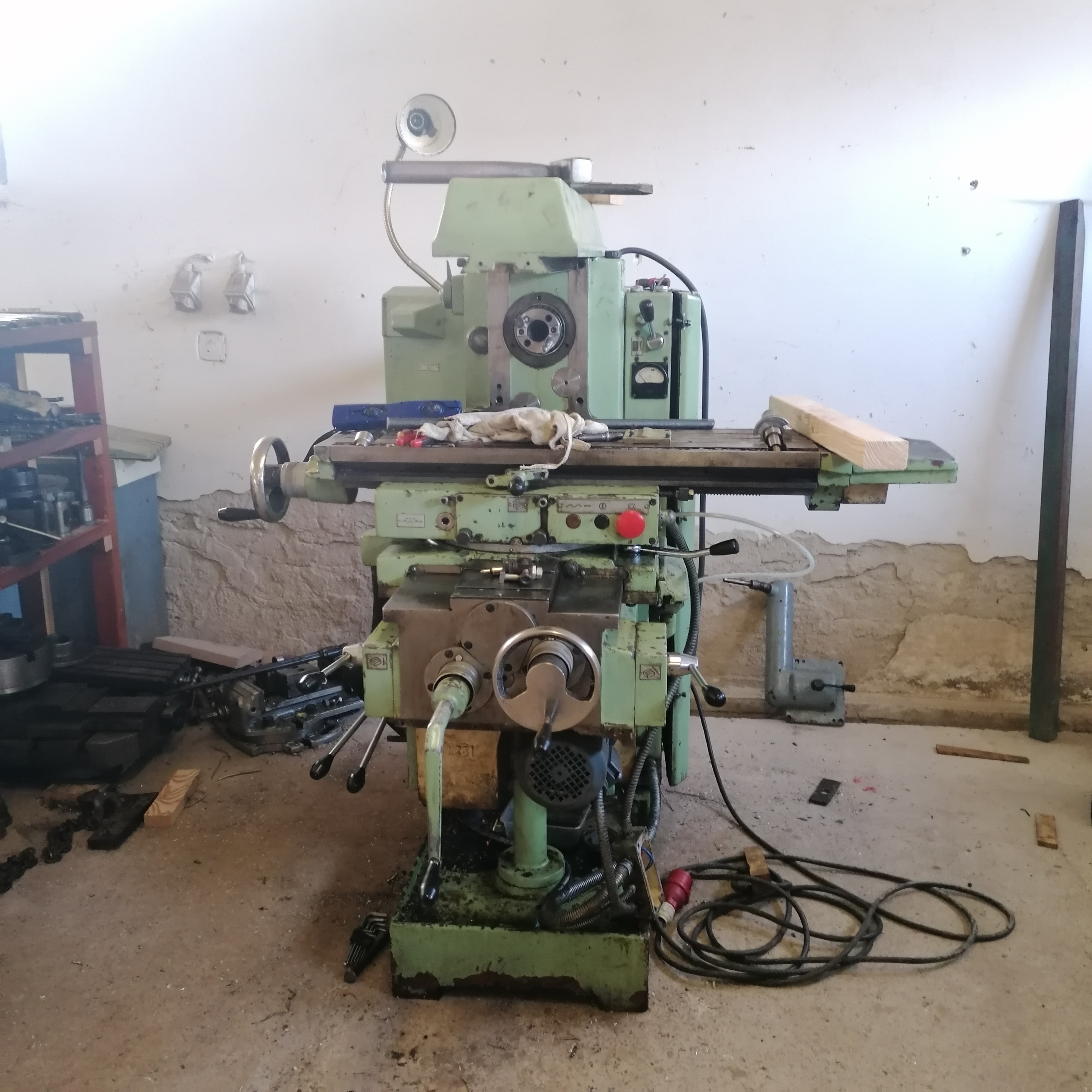

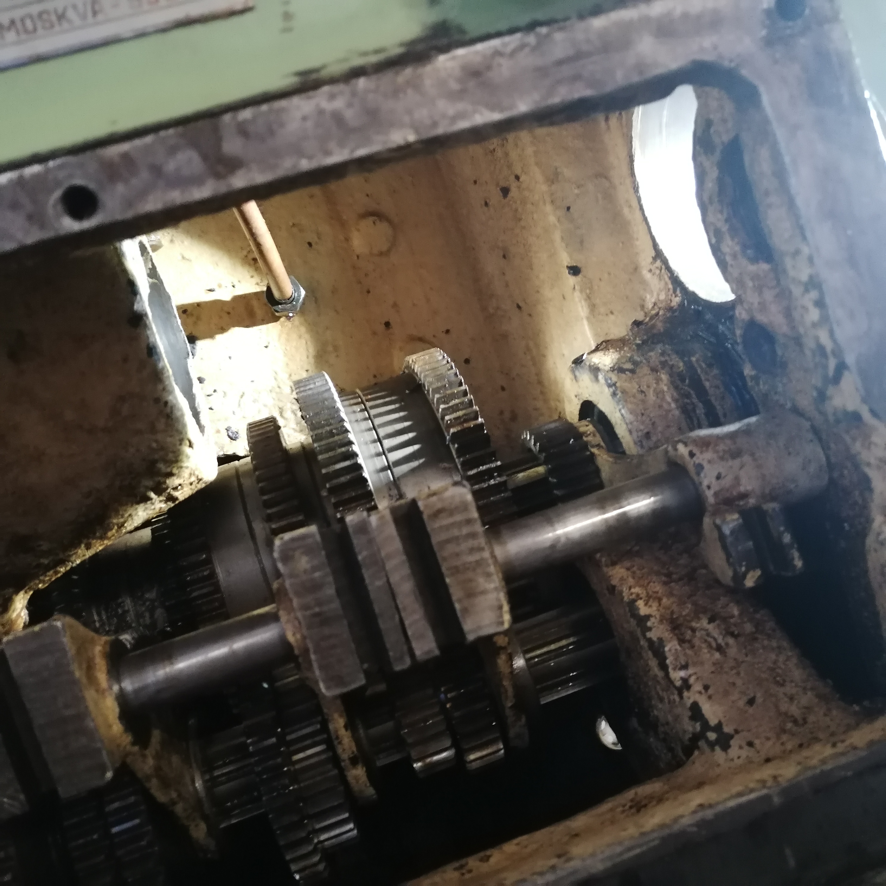

Nemenil tu už niekto ložiská vretena?

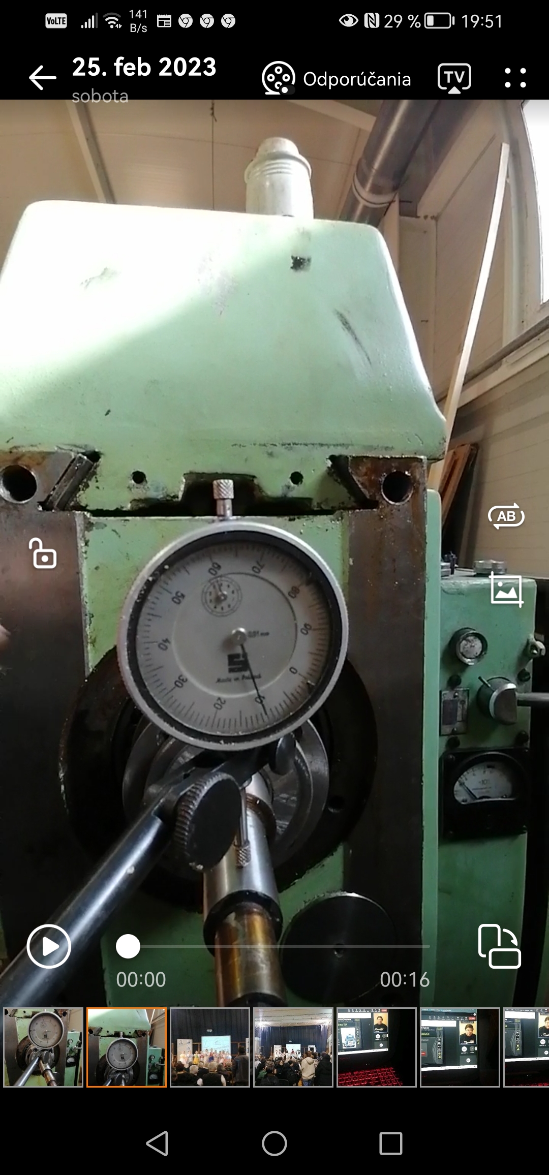

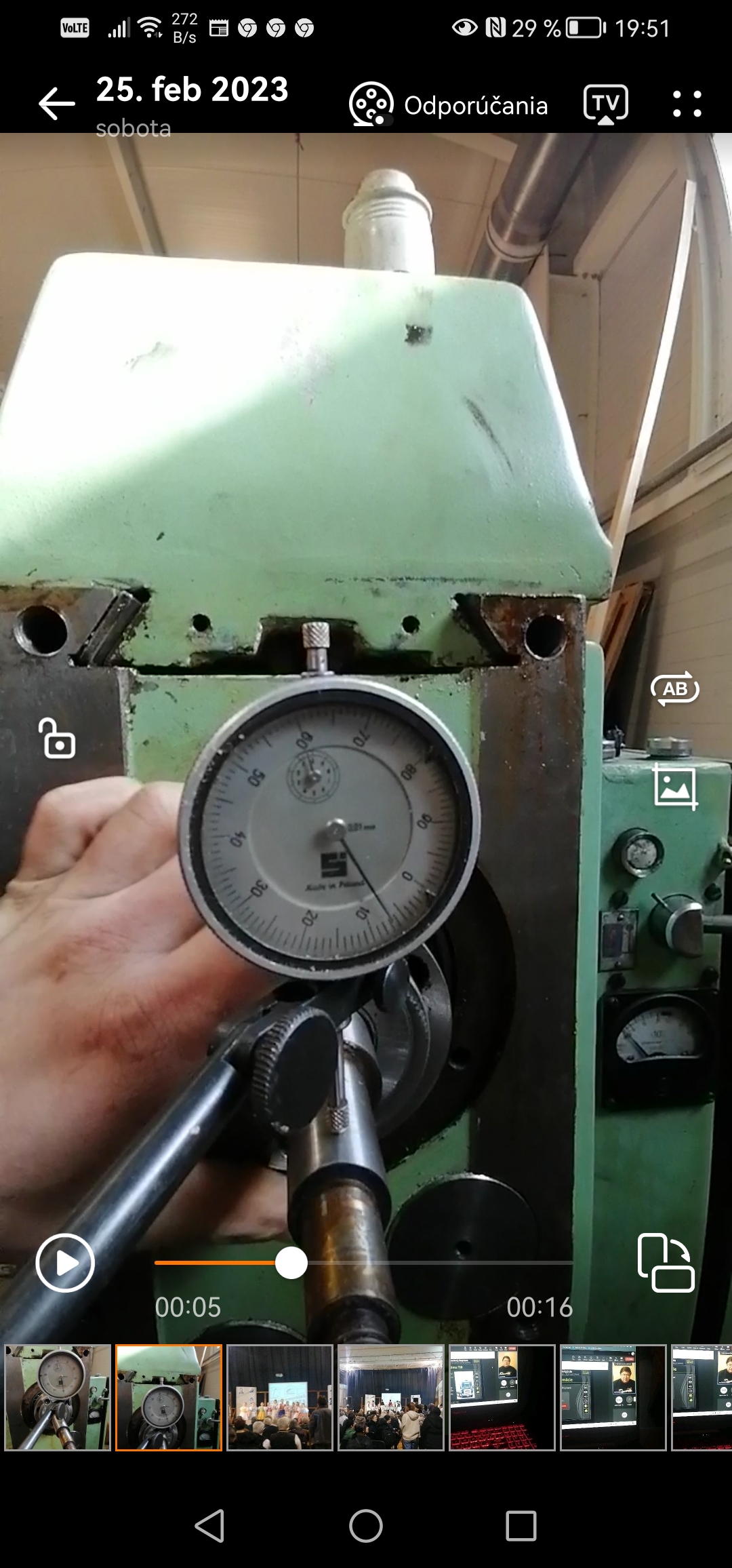

Mam problém lebo na vretene je 0,1 vôla skúšal som ho dotiahnuť, ale vôľa sa nezmenila a začalo drhnut to velke koleso...
Ale ložiská tak hnusne zgrapu tak rozhodol som sa ich vymeniť, všetko mam už rozkrutene ale vreteno len ťažko ide von. S kladivom to nešlo so zdvihakom išlo asi 1mm ale nechcem to siliť lebo nechcem to zničiť 😬
Nevedel by mi niekto poradiť? :D ďakujem za odmenu pivo ;)

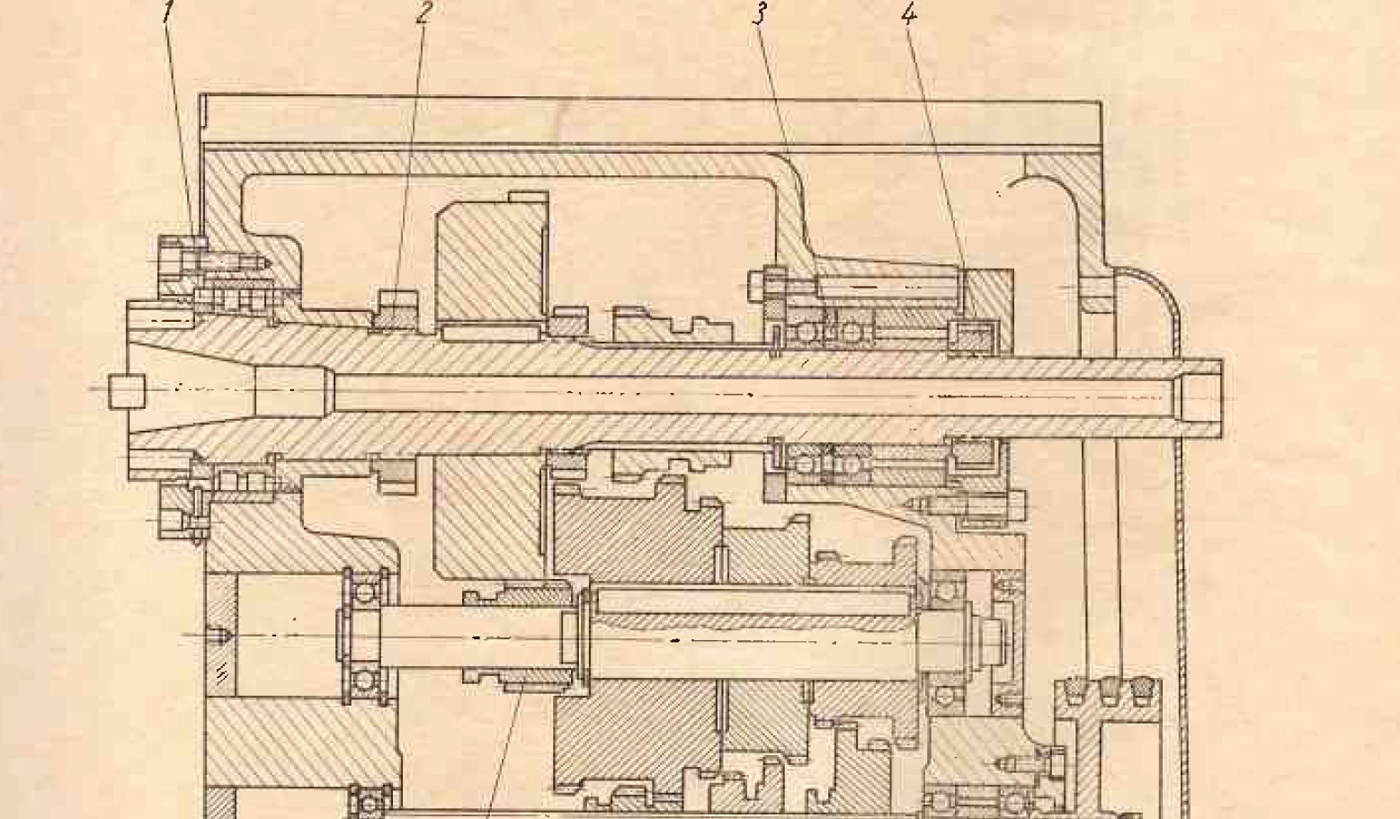

SN 20, SM 16 B, FN 25

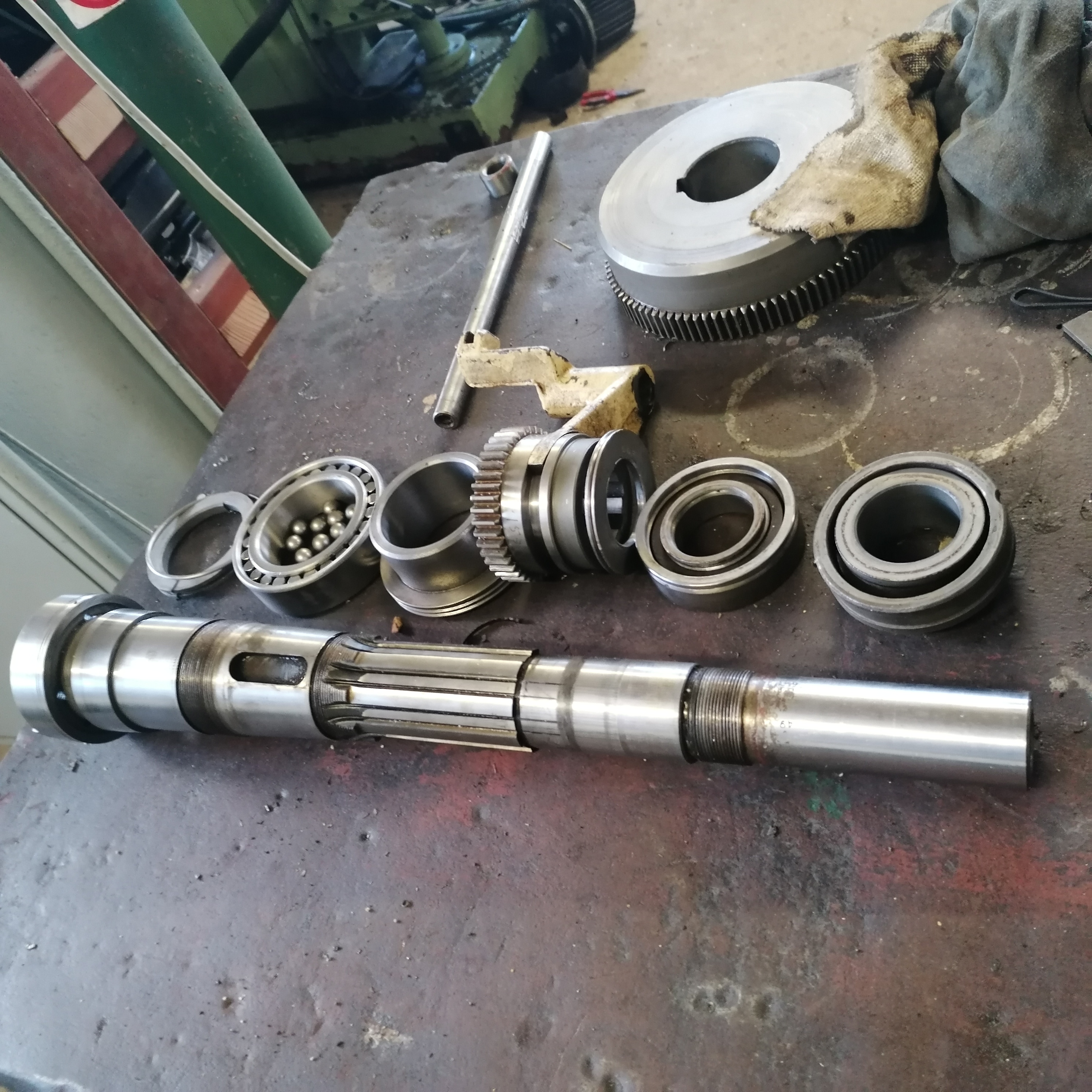

Už je von 8) ložiská boli rosypane.. len gulicky vypadali
pieskomil
Příspěvky: 153
Registrován: 7. 2. 2015, 10:39
16. 3. 2023, 8:29
Ktoré ložiská myslíš že boli rozsypane a vypadali guličky? Pýtam sa preto lebo ložiská s kosouhlým stykom typu 7211 sú konštrukčne riešené tak, že keď od seba oddelíš vonkajší a vnútorný krúžok tak vypadaju guličky. :)

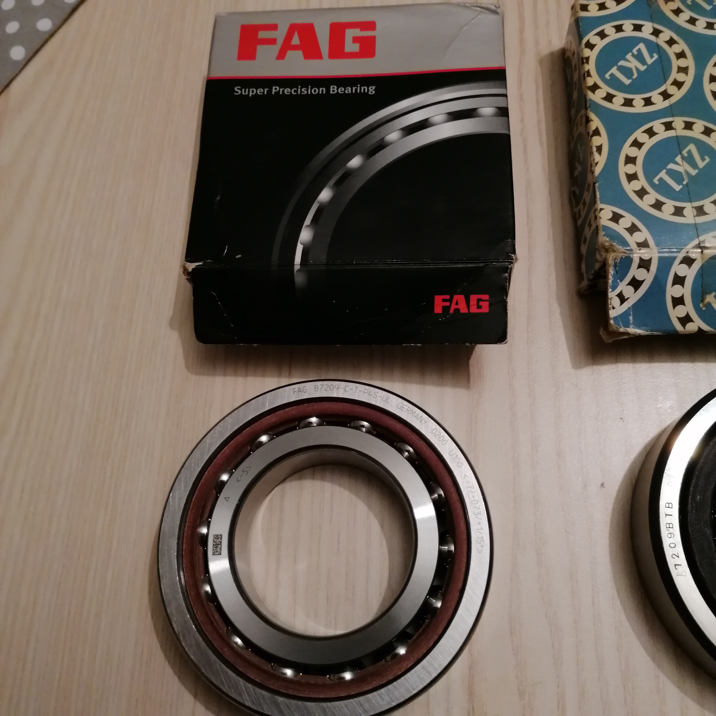

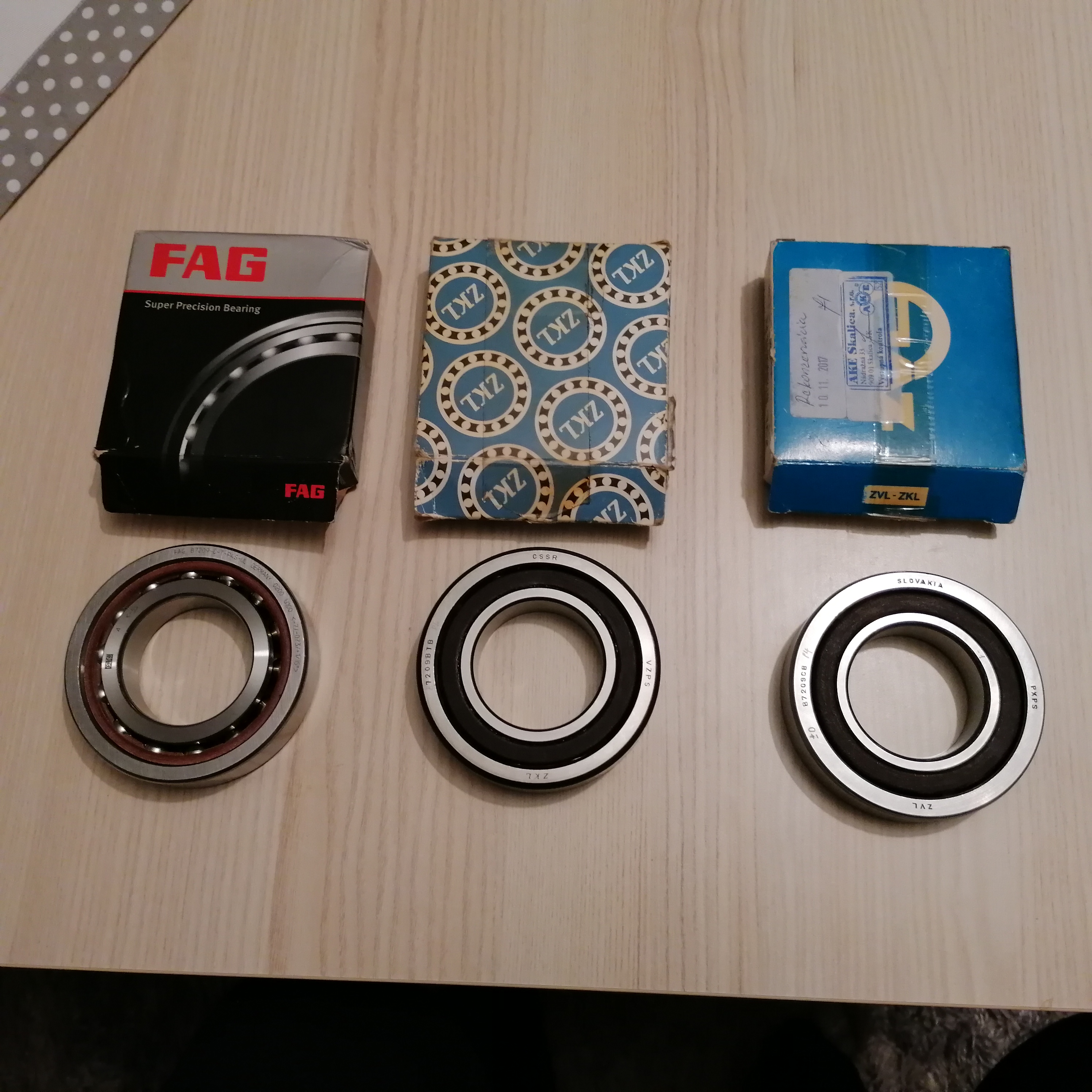

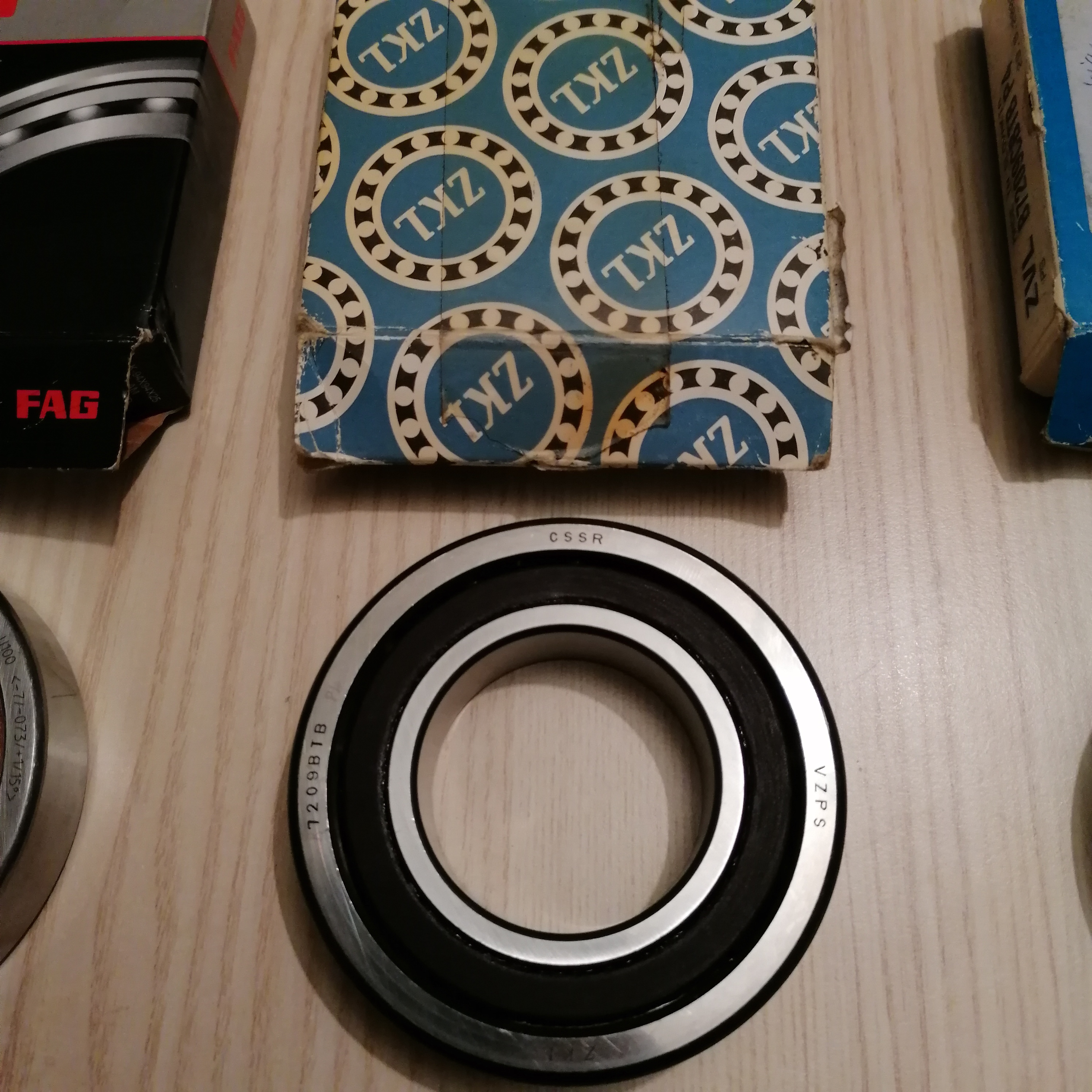

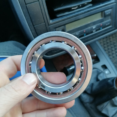

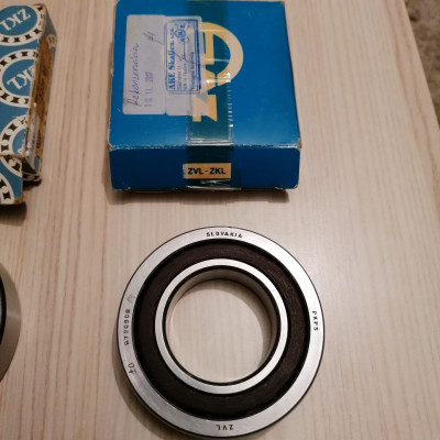

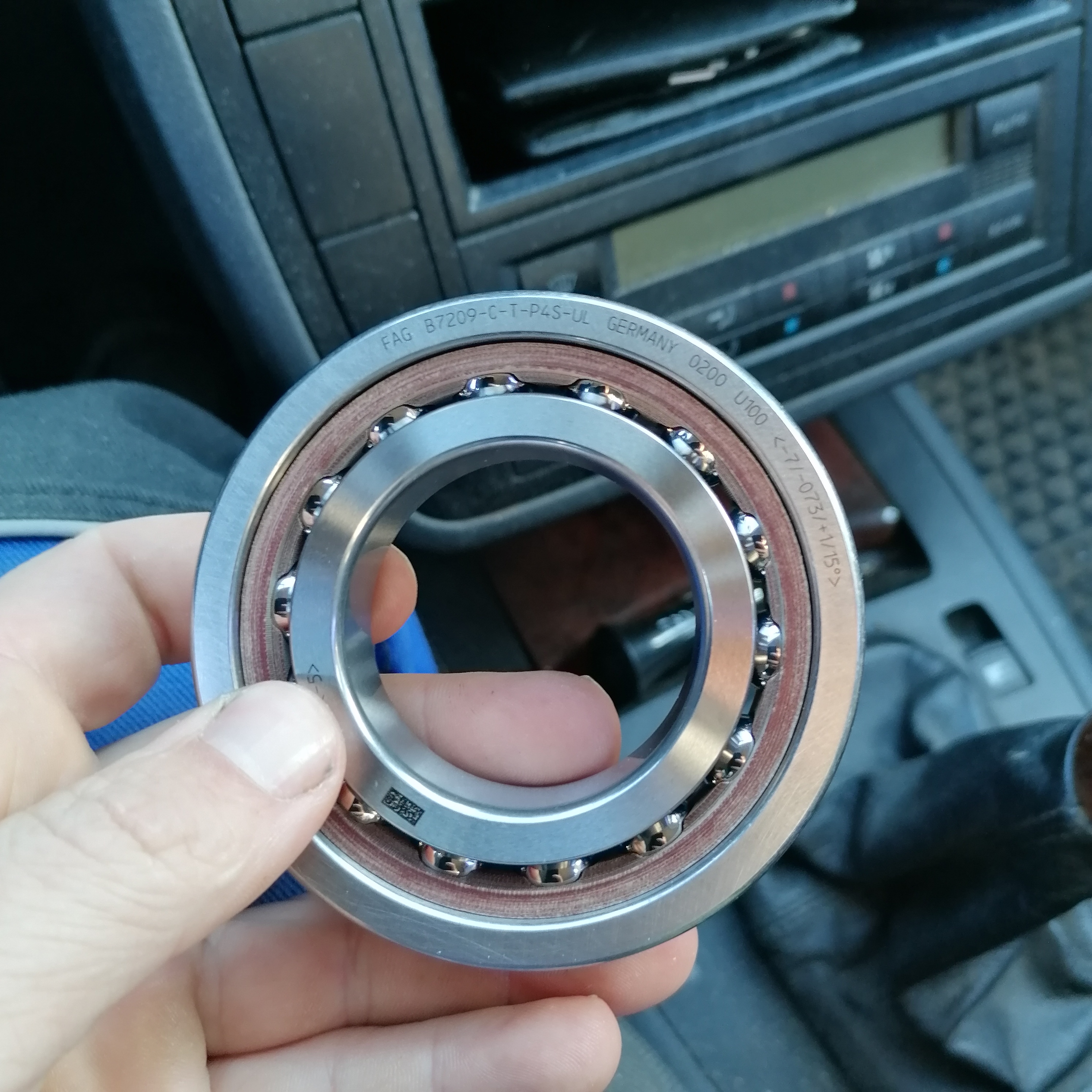

Ahojte potrebujem poradiť mám problém s ložiskami nevedel by mi niekto prosím poradiť 🥺
Podarilo sa mi zohnať ložiská:
ZKL - ešte ČSSR
ZVL - Slovakia
FAG - Germany
To ČSSR ani nepočuť že sa kruti a to ZVL hučí (šusti) a vyzerá že asi bolo použité (je otlačene)
A to FAG tiež hučí tak neviem či je dobre ale všetko je nové okrem toho ZVL vyzerá že už niekde asi bolo - normalne bolo zabalené ako nové
Tak neviem ktoré dať 🥺
Na vreteno idú dve ložiská vedľa seba
Otázka :
Ložisko keď je nové a nieje v ňom vazelina tak hučí tiež?
Lebo tie dve sú bez vazeliny ale mne sa zdá žeby nemali hučať ani tak
Ďakujem pekne ak by niekto vedel poradiť

FAGy mi tedy nikdy nehučely. Nedal jsi ho tam obráceně ? Pak hučí dost a je taky na vyhození !

Pokud to není zakryté ložisko, které je od výrobce namazáno vhodnou vazelínou je nutné ložisko před spuštěním namazat ať již vazelínou, nebo olejem. Otevřená ložiska z tvého obrázku jsou od výrobce opatřena pouze konzervačním olejem.
Nevím v jakém stavu jsi ložiska pořídil, ale kosoúhlá ložiska musí mít předepsané předpětí v sestavě. Samotné ložisko má znatelnou vůli a samosebou bude i hlučné. A znovu opakuji -dej pozor abys ložisko namontoval správným směrem. Na FAG ložiscích je na venkovním kroužku taková šipka jako písmeno V.

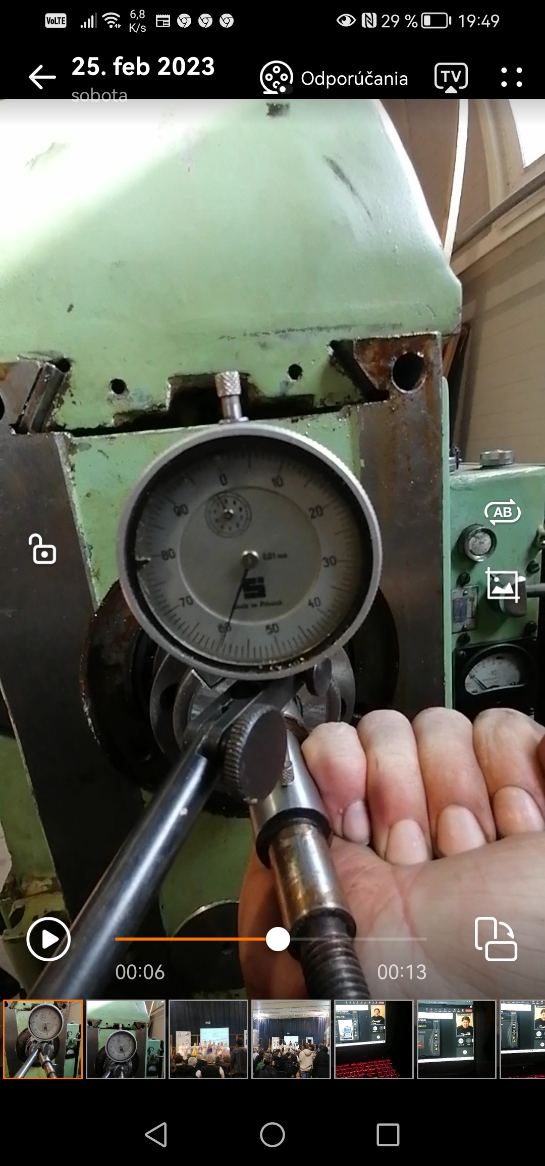

Tak premazal som ich olejom už to je lepšie

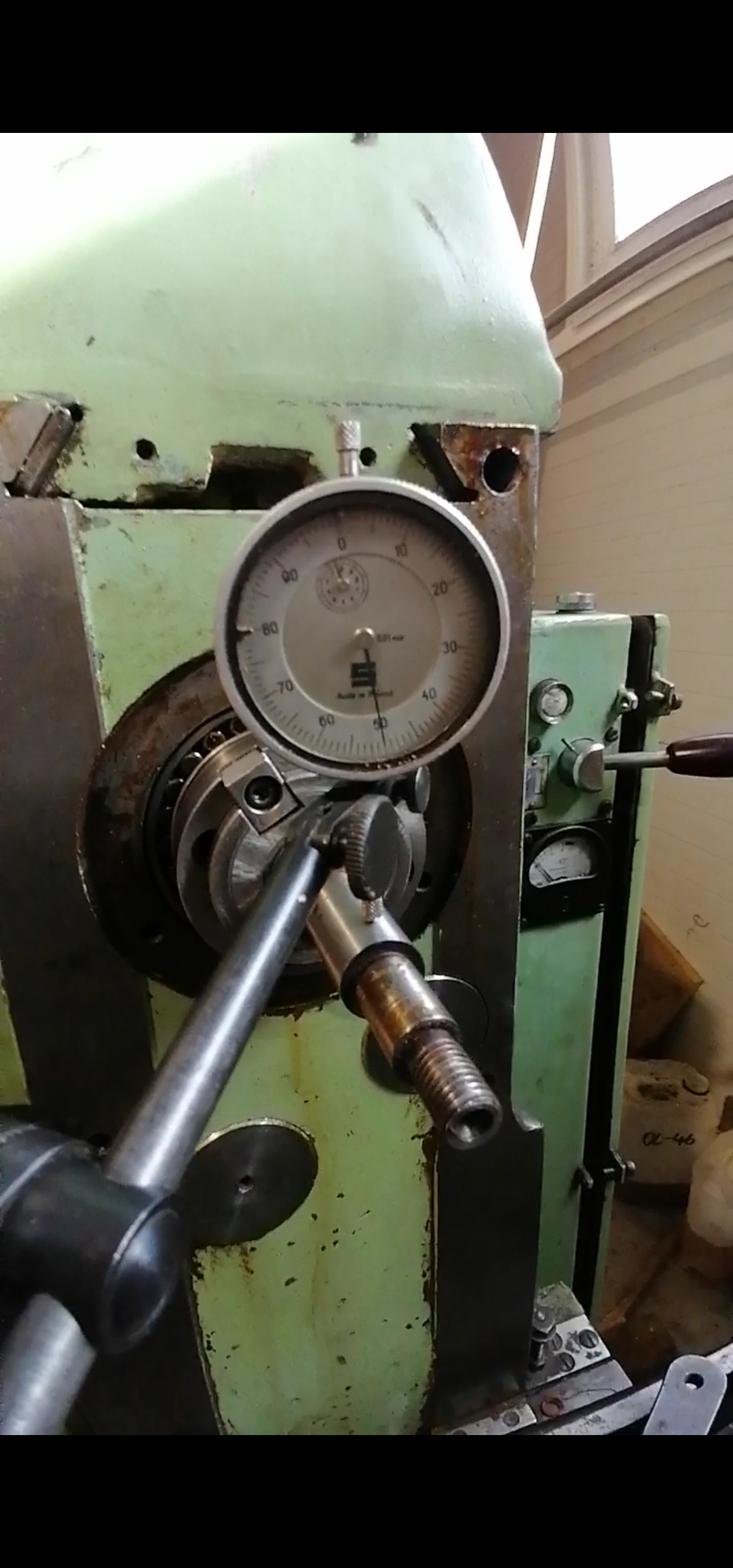

Zmeral som na lozisku axialnu vôľu tak to naše ma 0,5mm vôľu a FAG 0,3 vydno že iná značka iné ložisko ale číslo to isté
jergus.balaz
Příspěvky: 1794
12. 4. 2023, 9:14
pilatdenis7 píše: 12. 4. 2023, 8:12
A môžeš nám prosím opísať, ako si na ložiskách s kosouhlym stykom a predpísaným predpatim meral axialnu vôľu?

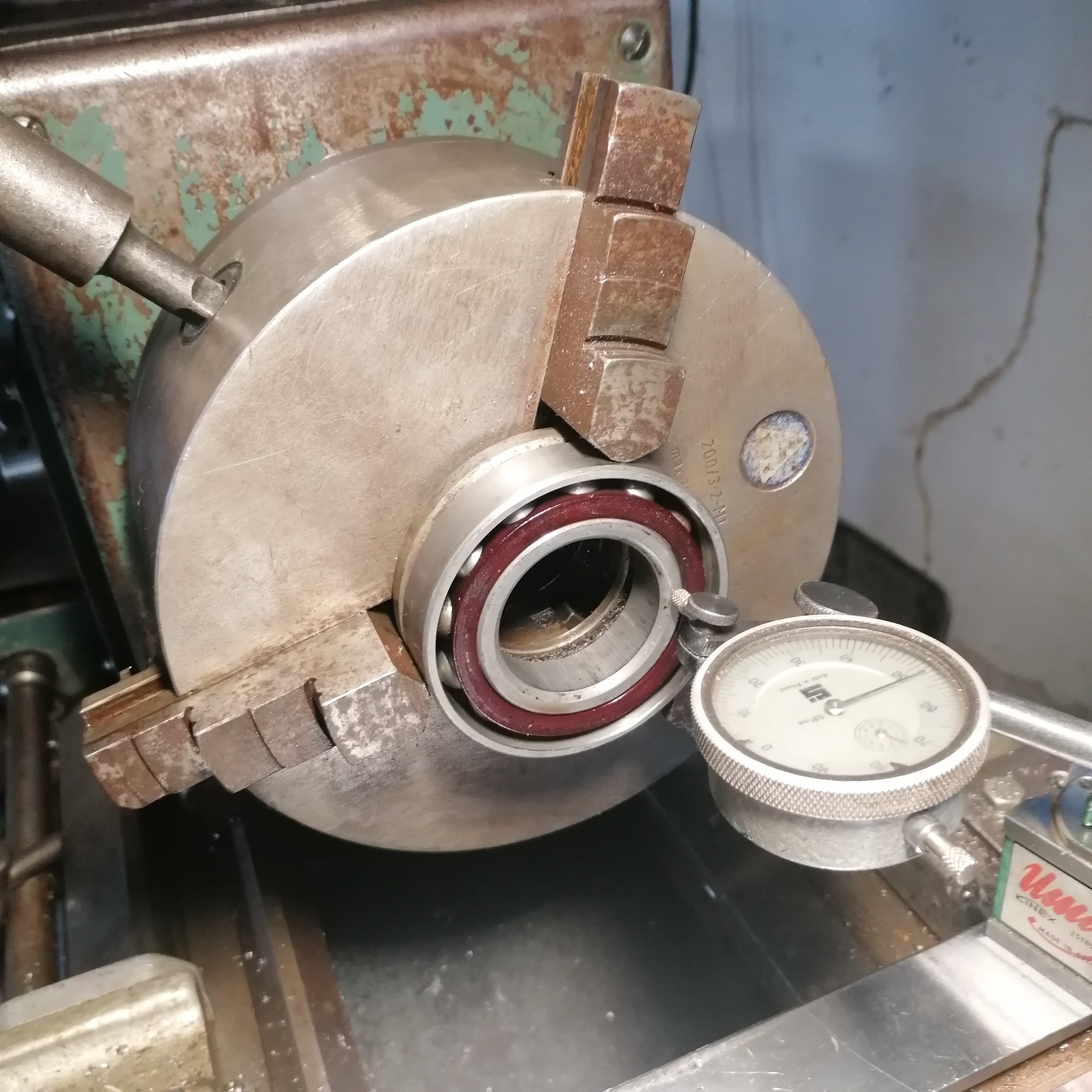

Tak podobne.. ale dalo sa to aj lepšie

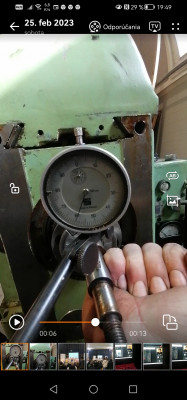

Dal som hodinky a s rukou som sa snažil rovnako a rovnakov silou tlačiť (ťahať) a cca to ZVL mi ukázalo 0,5mm a to FAG 0,3mm na 0,5mm už by som ho nedal choc by som o ruky prišiel aj to FAG ma 14 guličky a zvl 13
Viem že keď sa zatiahne v sklučovadle tak miera môže byť trošku iná ale ja som ho tam mal len slabučko a ešte s rukou som si ho pridrziaval

vždyt měříš naprosté blbosti - to ložsiko má kosouhlý styk takže kdyř na něho nevyvijš axialní sílu tak se může vyklat - a tu axialní sílu bys musel vyvíjet naprosto souose - celé to měření je nesmysl .
