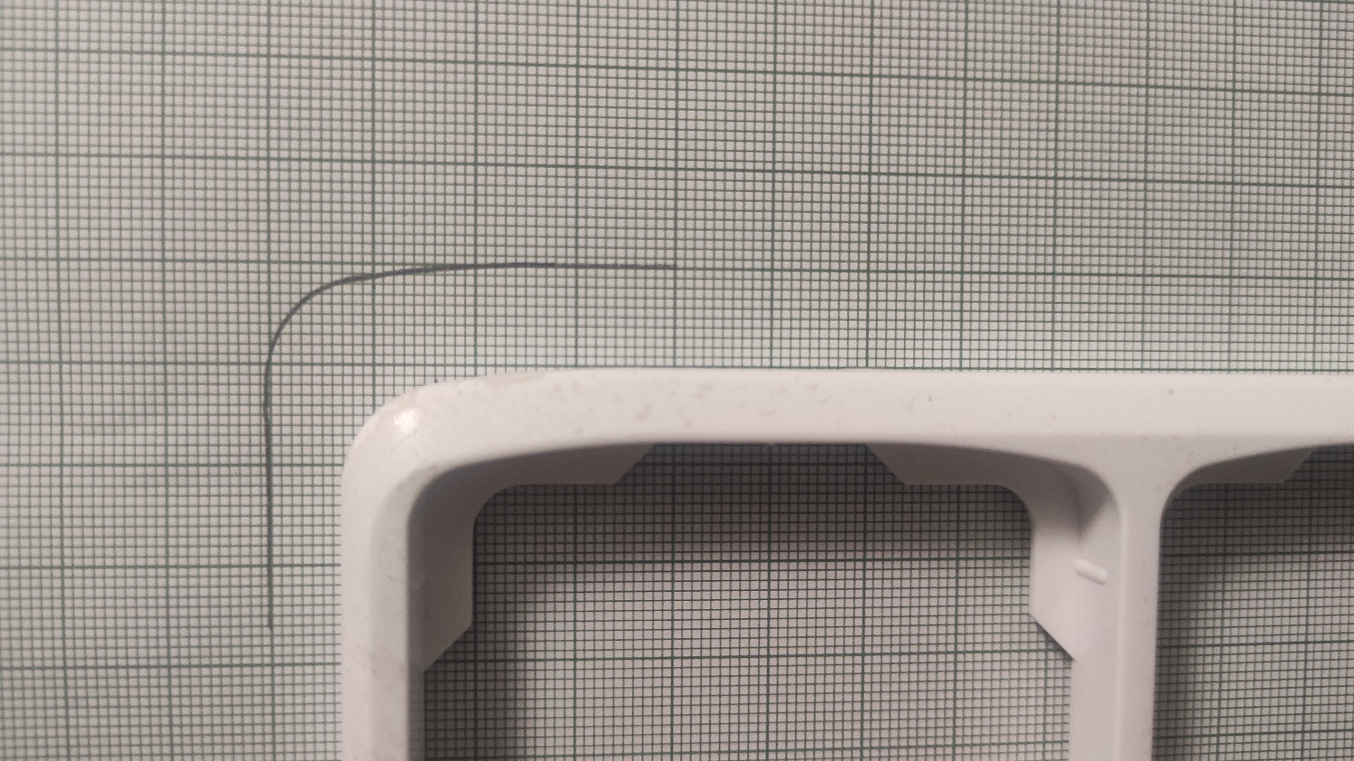

Ahojte,
náhodou by sa niekto nenašiel kto by mi pomohol s týmto "uhlom" vo freecade.
"youtube"navod"

Tam zadny uhel neni krom praveho prolozeneho dvojitym radiusem a vse je tecne napojene.
Ten roh je jeden radius posunuty mirne dolu oproti vrchni linii a tudiz je s ni spojeny druhym radiusem ktery to tecne navaze.

Vpodstate potrebujes ten rohovej radius, miru o kolik to je niz a bod kde to prechazi do te horni linie. Kdyz si to polozis na monitor a odzoomujes tak to muzes zkouset do doby nez ti ta kontura bude licovat s tim kusem polozenym na monitoru. Jsou to vpodstate tri hodnoty. Zacal bych tim rohovym radiusem. Pak pokracoval tim posazenim dolu, nakonec ten spojovaci radius.
Jestli to potrebujes presneji tak musis nekam na 3d merak nebo alespon nejaky hobby 3d scanner.

podívej se, jestli náhodou ten freecad neumožňuje naimportovat fotku nebo scan jako podklad pro náčrt
pak si ten rámeček na běžném kancelářském skeneru oskenuj, dej si scan do náčrtu (nebo jak se to jmenuje) a přes tu fotku si krásně nakreslíš náčrt
jinak podle oka bych to tipoval na dvě přímky a dva kruhové oblouky, vše navazuje tečně na sebe

Jak pise testone. Freecad umi vlozit obrazek a muzes ho ve sketcheru obkreslit. Nebo si najdi stycne body primek a oblouku a odpocitej milimetry... Freecad ve sketcheru umi constraint tangent. Video treba tu
https://m.youtube.com/watch?v=xQcDoAhmoa8
Jo kdyby to neslo s obloukama, tak FC umi i spline. Ale ono to pujde.

Takove veci kreslim pomoci nekolika spline a nasledne doladim temi ridicimi body. Nevim jak je to pojmenovane v tom freecadu. Scanovani na papirovem scanneru se mi moc neosvedcilo. Prisvit je trochu jinde nez snimac a u 3D objektu to dela z ruznych stran takovy jakoby stin ktery zkresluje tvar. U vetsich veci si hodim zoom v cadu do meritka 1:1 s realitou a proste to obkreslim podle veci prilepene na monitor isolepou. U malych veci si necham udelat fotku na profilprojektoru.
