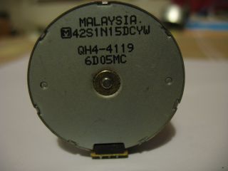

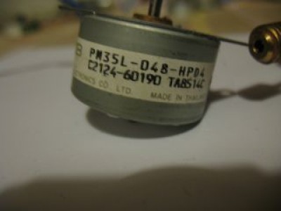

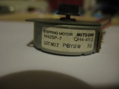

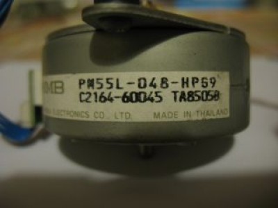

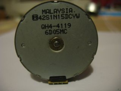

Zdravím všechny,
náhodou jsem se dostal k těmto motorům a jelikož strašně nerad hledám již nalezené, dovoluji se zeptat, jestli někdo nezná více podrobností o těchto motorech a jestli by případně šly využít ke stavbě řezačky nebo frézky (malé-jednoduché ale mojí :) )
Díky za odpověď.

takovehle motory jsou dost slaboucke asi bych koupil nove
ceny nejsou nijak velke
sance na zprovoznnei stroje zlusne stoupnou

Díky za reakci - jenom doplnění - pro odzkoušení a "na hraní" by snad šly, ne?
Příspěvky: 23391
23. 5. 2007, 9:59
na prvni experimenty neni nic lepsiho
alespon clovek zjisti ruzne vlastnosti ruznych motoru

Nebyl by odkaz na nějaké jednoduché drivery (nejlépe hotové )? Jestli to teda není nějaký problém.

A ještě mě tak napadlo - v tiskárnách by přece měly být řadiče, vždyť to nějak chodit muselo - nešlo by to případně vykuchat z desek tiskáren?

...áno ja to mám riešené rovnako. S tlačiarní integrované výkonové budiče ktoré ovládam naprogramovaným Atmelom ATTiny 2313...šlape to parádne.

...áno mám schémy...rôzne...integrované výkonové budiče sa zapojením samozrejme líšia typ od typu. Napíš mi označenie budiča, a ja Ti navrhnem k nemu konkrétnu schému. Programovo je to rovnaké. Jedna ATTiny 2313 riadi 3 osi. vstupy do ATTinky sú priamo z LPT čiže každá os má signál DIR(up/down) a STEP(clk). ide to bezchybne, ked sa človek pohrá trochu s motor tunningom.
Eventuelne by som Ti mohol taký radič spraviť-napíš si na koľko osí,a cca aký výkon. Mám aj zdroje,-veľmi šikovné 43 V / 1,5A.
Ak si to chceš ale stavať sám , tak minimálne tú naprogramovanú ATTinu Ti poslať môžem. Marek

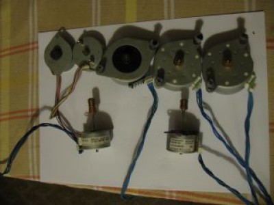

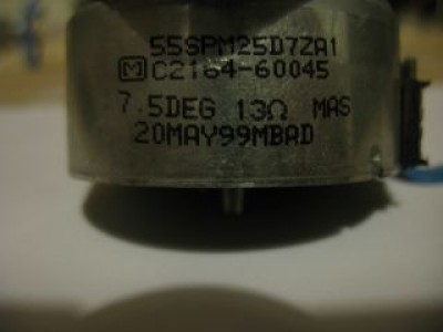

to Marcoo
- kde zjistím označení budiče?
- poslal jsem ti SZ
a fotky dalších motorů:
Příspěvky: 23391

24. 5. 2007, 9:15
..s tými *okruhlymi* čo máš na fotkách moc skúseností nemám hoc vlastním pár kúskov, ale zdali sa mi slabé. Podstatne viac sa mi osvedčili tie hranaté,dajú sa lepšie rozobrať a upraviť...bývajú v starých ihličkových Epsonkách a výkonovo mi plne stačia. Samozrejme je to len môj subjektívny pohľad a niekomu pasuje niečo iné.Dosť experimentujem, našťastie mám dosť faj zásobu starých tlačiarní, a včeobecne súčiastok.
Posledne ma zaujalo na fóre JOG kolečko,- a hned som dostal nápad ako využiť enkodér za starého monitoru-ono je to sranda,pri najbližšej príležitosti ho šupnem na forum. Enkodérov mám zo 5 kusov-tie sú mechanické...som pozeral aj GMe-elektronic a pred časom boli nehorázne drahé...ale už našťastie šli cenou dolu. Dal by sa použiť aj optická sústava s guličkovej myši- skúšal som aj tú. V pohode.Nevieš náhodou na aké signály v LPT poslúcha Mach , keby som chcel pripojiť ten enkodér ? krokovanie enkodéru je rovnaké ako logické stavy v krokovom motore. tj.: 01,11,10,...enkodér má spoločný jeden vývod a dva signálové....ak vieš dačo bližšie poraď...
