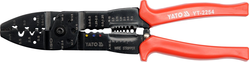

co používáte na zkracování menších šroubků 8.8 Zn? Našel jsem tyhle primárně lisovací kleště, které umí zkracovat M2.6 až M5, ale těžko říct, jestli to je vhodné na něco jiného než mosazné šroubky. Rád bych samozřejmě výsledek, který nebude potřebovat žádné další opracování/obrušování konce šroubku, aby šel po zakrácení dobře našroubovat.
Zkracování šroubků
mám velmi podobné kleště (nevím teď výrobce) a do M4 to používám běžně (M5 už je trápení), stačí cvaknout, nechat kleště zavřené a vyšroubovat šroubek. Žádné další opracování není potřeba.

ja mám presne tieto YATO a ako píše kolega, do M4 bez problémov (oceľ 8..
, M5 je už na hrane.
Raz som ich niekde zašantročil, tak som si kúpil nejaké iné, vzhľdovo rovnaké nejakej inej značky, asi v rovnakej cene, ale pri podrobnejšej prehliadke horšie spracované a aj horšie fungujú. Takže zas nieje úplne jedno aké
