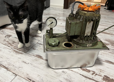

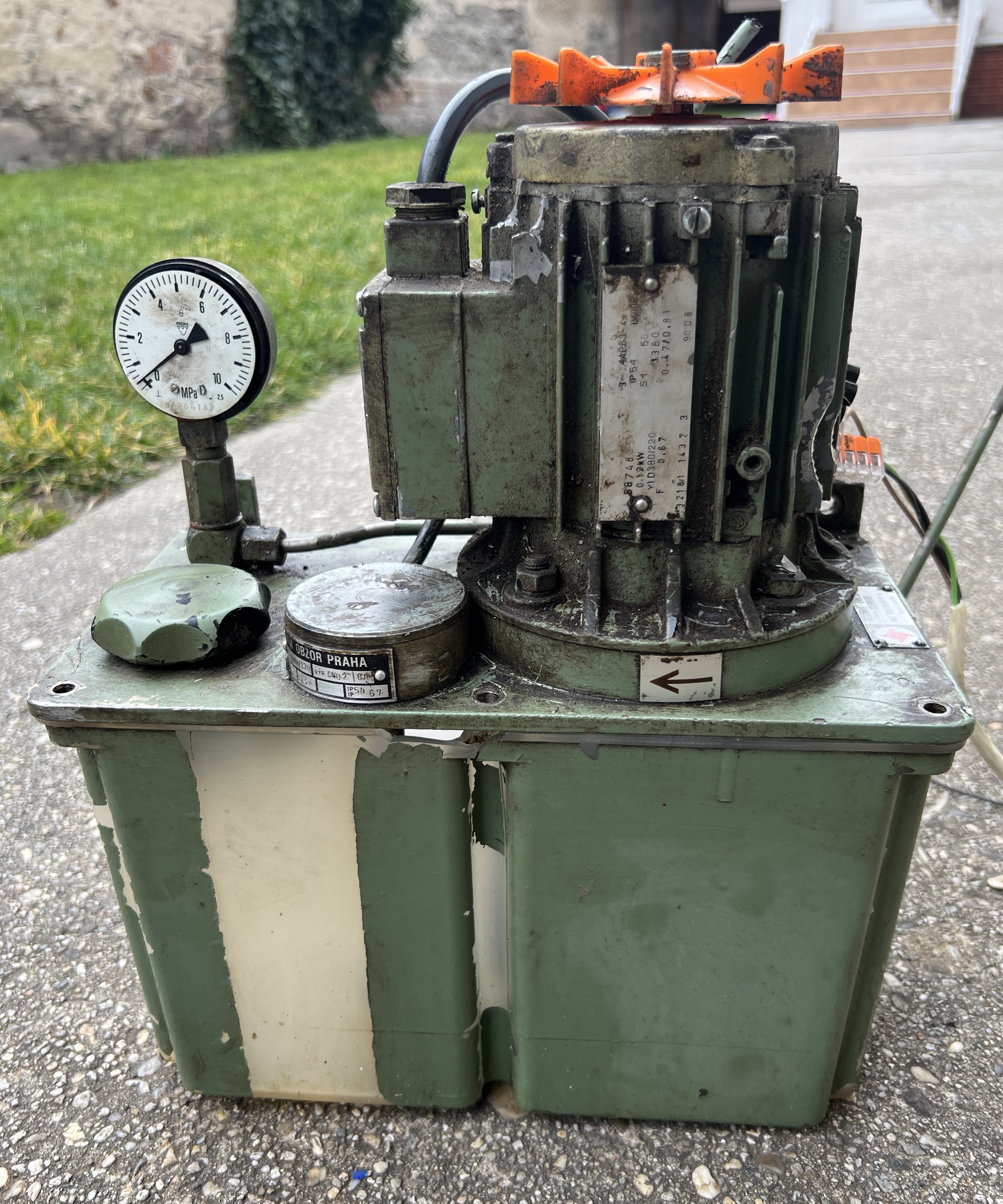

Ahojte.
Nasiel si ku mne cestu agregat olejoveho mazania TOS Jasova, po rychlej kontrole vyzera ok, tlaci 2.5MPa podla manometra ktory tam je namontovany.
Problem je olejova nadoba, ktora je prasknuta.
Na nete sa mi nepodarilo dohladat nahradny diel.
Je mozne vytlacit napr z Petg nadobu ktora bude odolavat oleju?
Ma niekto skusenosti?

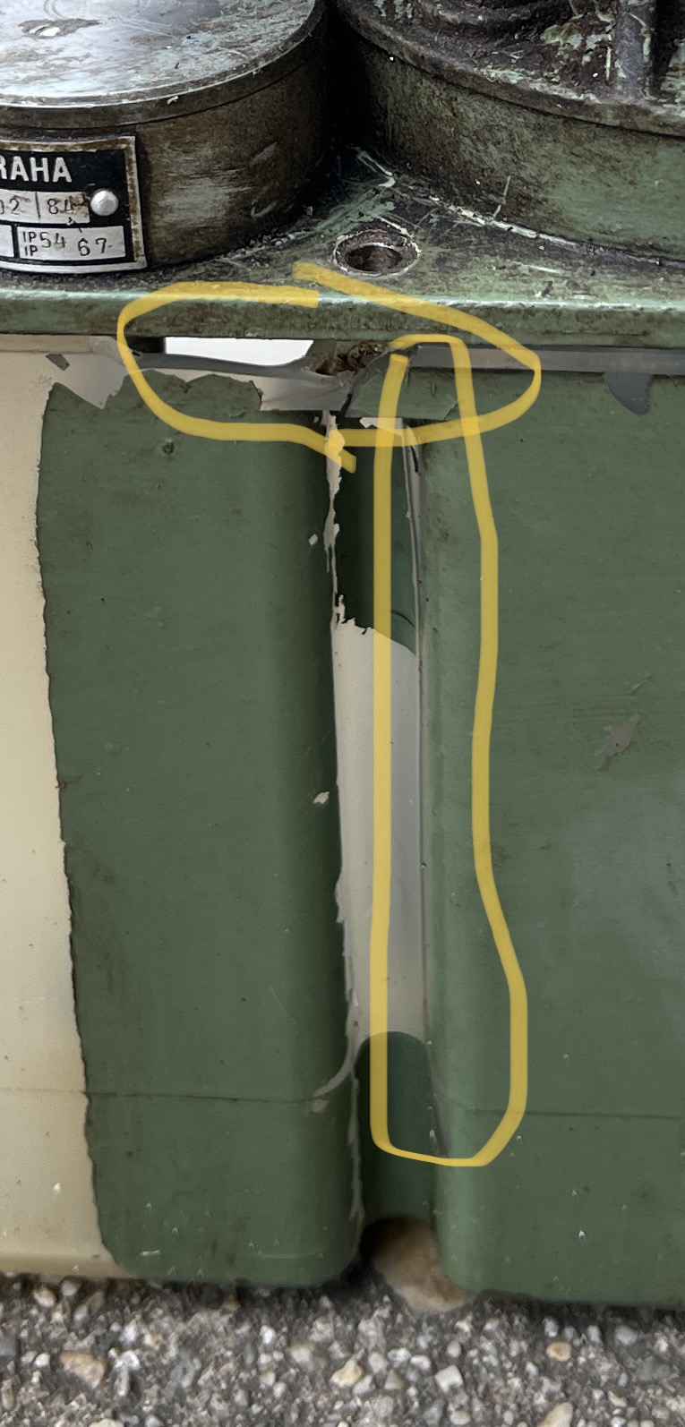

Nadoba je myslim KO.
Spredu v tom zahybe je prasknuta, hore pri uchyte je to odlomene uplne, aj ked mam aj ten odlomeny kus. a zo spodnej strany je na jednom mieste preborena.
Ak uz by som sa dal na laminovanie, tak by som zvnutra zalaminoval vytlacenu nadobu.
Z hliniku alebo oceloveho plechu by som to mohol vyrobit, ale z tlaciarne by to mohlo byt pre mna menej pracne..

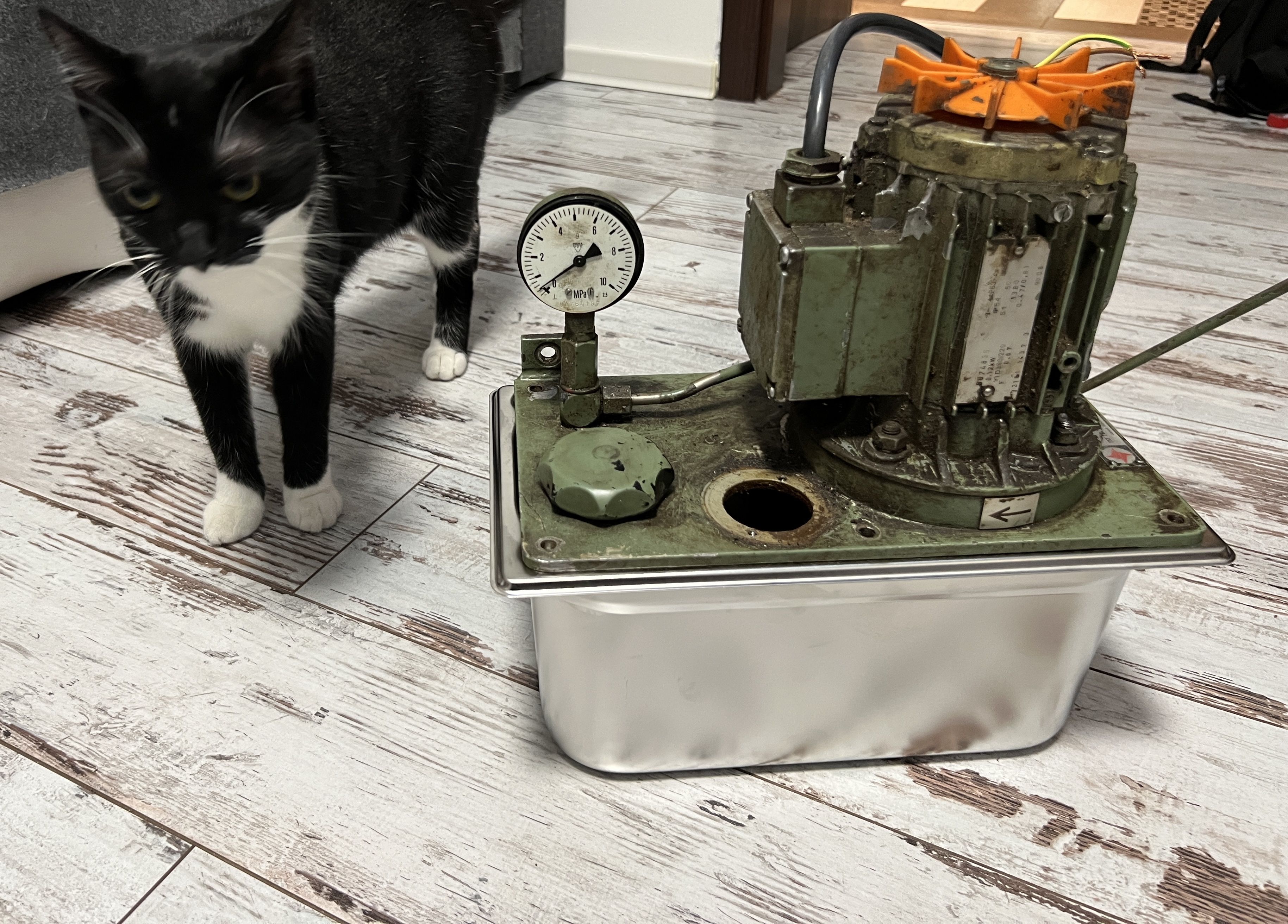

Nakoniec som v METRO v oddeleni s vanami na olej dostal na vyber dve moznosti:
- gastronadoba 1/3 150mm polykarbonat
- gastronadoba 1/3 150mm nerez
Vyrobim medziprirubu - do stran je nadoba o cca 10mm vacsia a nakolko je vana o cca 20 mm nizsia ako original(dalsia velkost je az 200mm), skratim sanie a hladinovy snimac, alebo vytlacim pod ne zvysovacie redukcie.
Macka mi to schvalila, vraj lepsie ako original.
ak by ste niekto mali zvysny aspon 3ity davkovac na olej, tak milerad odkupim :)
