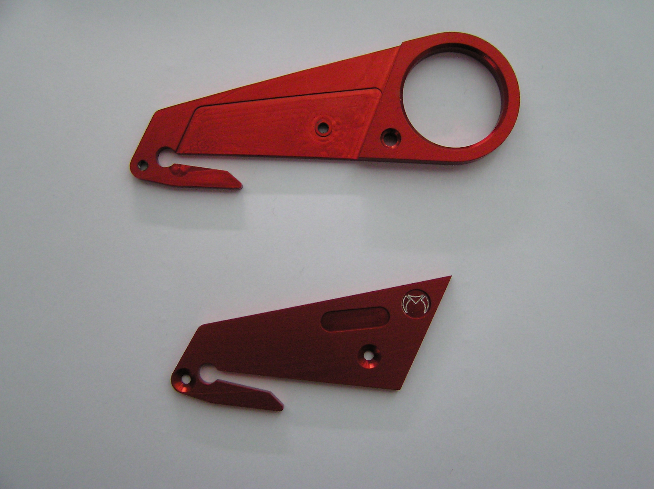

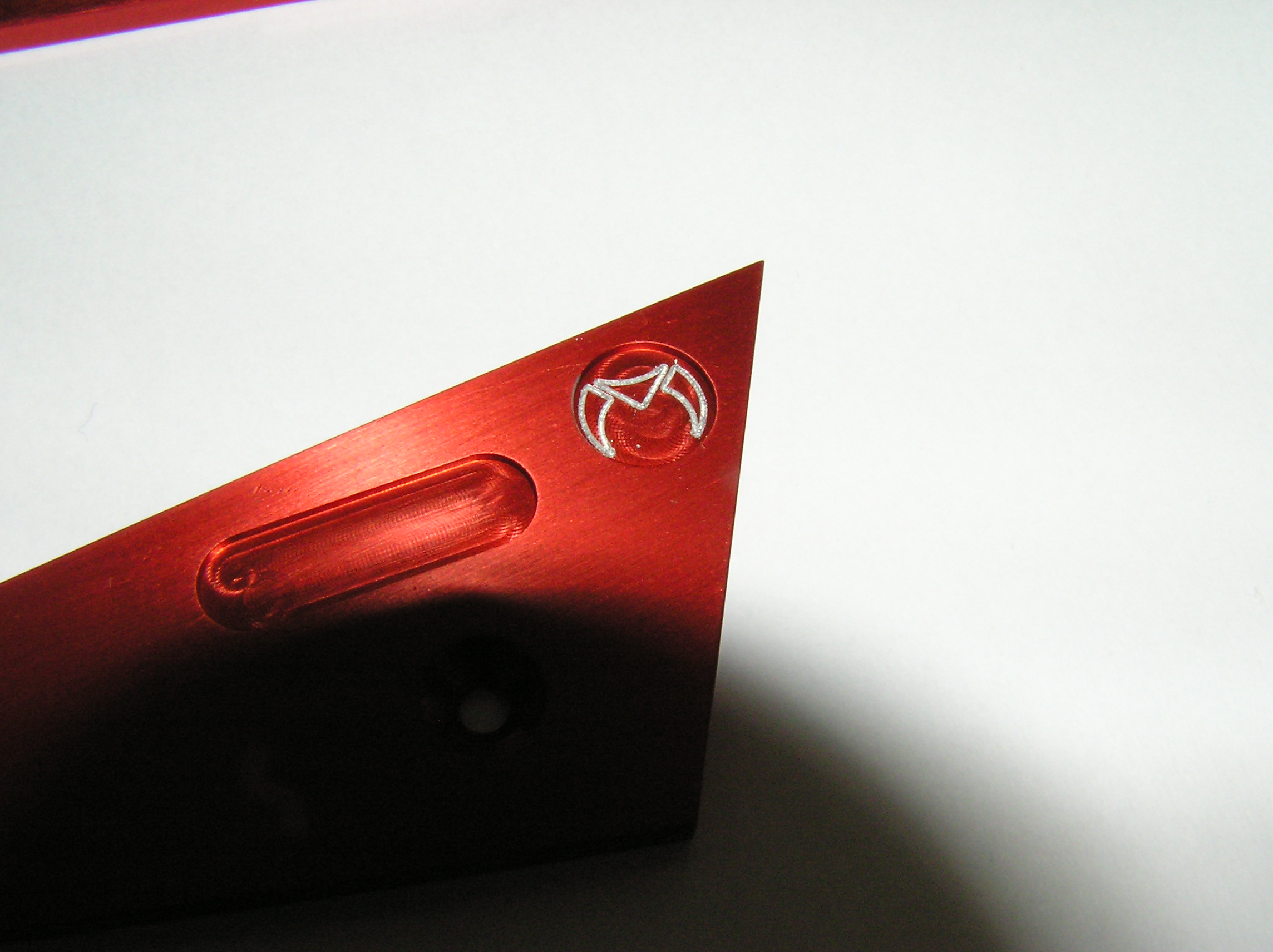

Tak jsem konečně vychytal frézování Duralu
na mém home made CNC a musím říct, že výsledek je nad mé
očekávání.
Logo
Logo
Řezák - díl1 a díl2
Řezák - díl1 a díl2

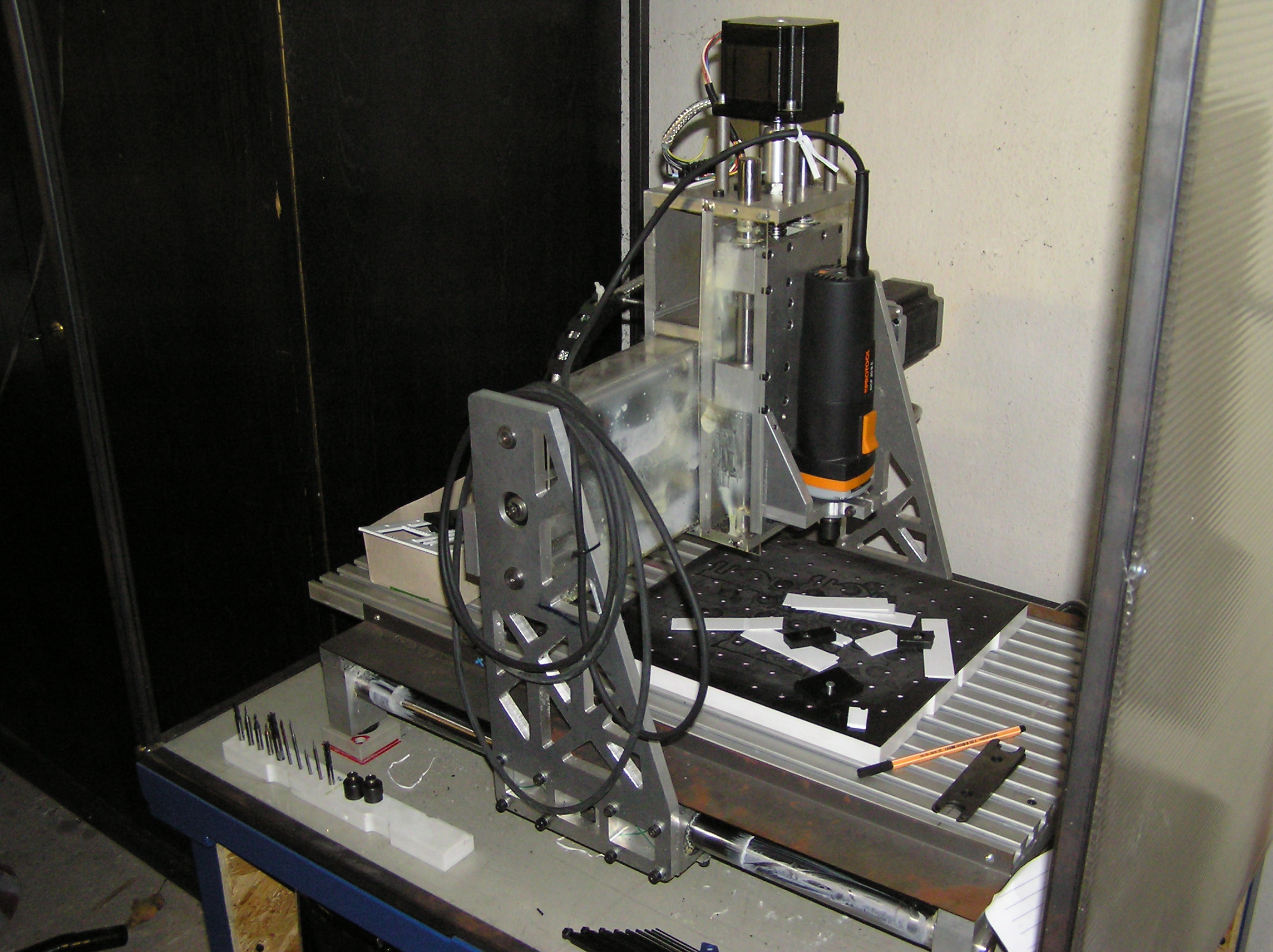

A fotky stroje, nebudou??

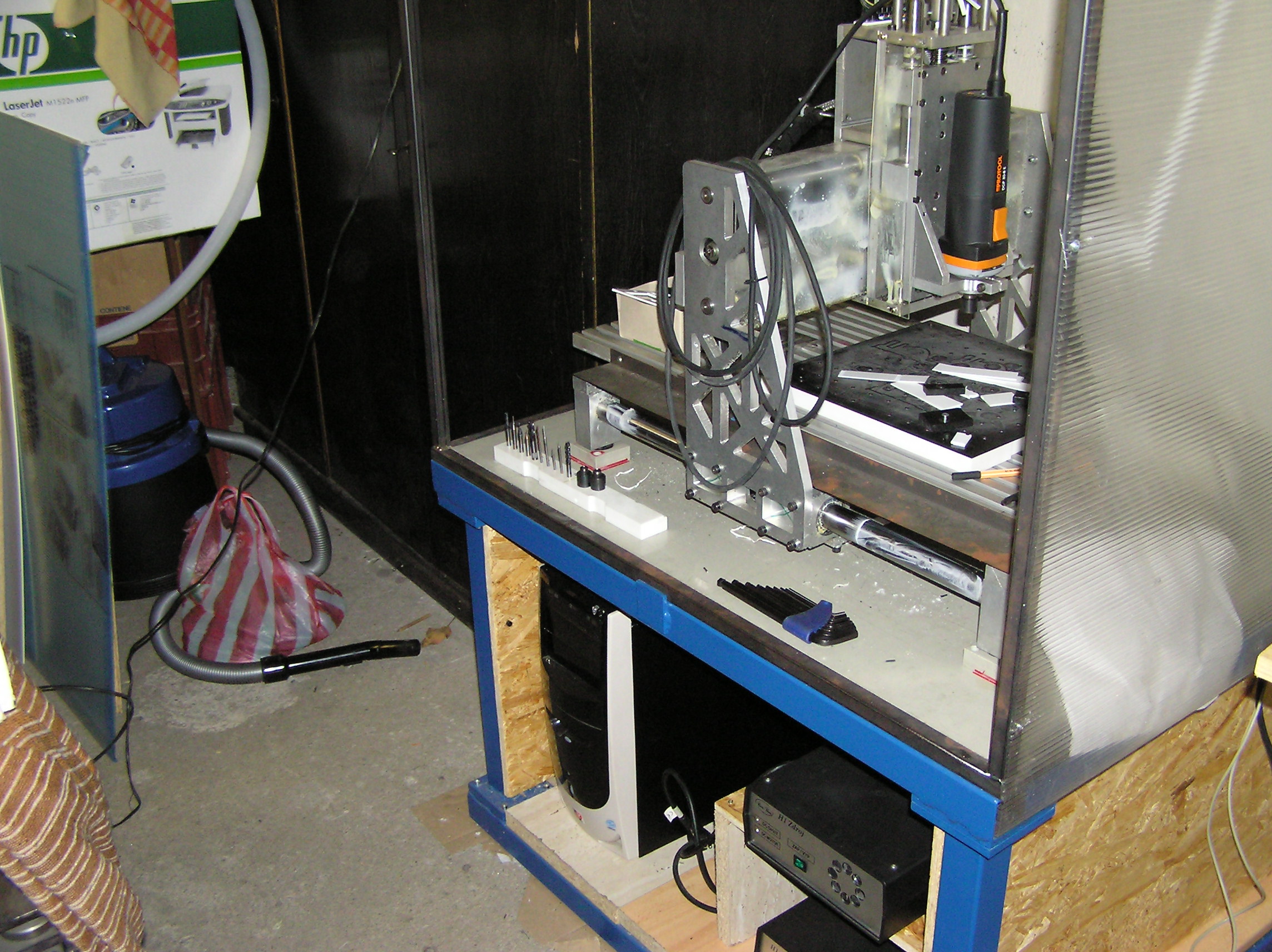

Tak ještě fotky toho strojku co to vyráběl.
Postupně ho modernizuju jak je čas.

Dobrý nápad s tím plexisklem co zakrývá pojezdy ... 8)
Co používáš za soft a jaké z toho při frézování dosáhneš rychlosti ?

Pekny kdo to eloxoval? Teda doufam ze je to elox,vypada to tak :)

Tak k té mašince:
Soft používám MACH3 s nastavením motorů:
Osa - Steps per - Velocity - Acceleration
X - 80 - 1500 - 100
Y - 100 - 1500 - 100
Z - 80 - 1500 - 100
Pozn.: Stoupání šroubů 5mm
Pro 3D modely používám Solidworks a k němu na programování
SolidCAM.
K dílům:
Povrchová úprava je červený elox.
Dělala mě to firma Lars v Brně. Jedna sestavička vyšla na 110,-Kč.
Podle mě je to dost drahé, ale mám to blízko tak se nevyplatí
s pár kusy jezdit někam dál.

To eloxování je opravdu hodně drahé. Já jsem za větší výrobky platil 10kč/ks.

Moc pěkná mašinka. Doufám, že zde nikdo nebude napadat ty nepodepřené tyče, protože tohle jsou pěkní macíci a navíc ne moc dlouzí. Krása!
Na elox do brněnského Larsu chodím často. Nedávno tam došlo ke změně vedení a tedy i cenové politiky. Dříve byla cena cca 15 Kč / dm2, nyní je to podle toho, jakou část lázně zaberete, což nelze předem predikovat. Navíc na malých zakázkách se dost projeví režie. A konečně - u jiných barev než černé (modrá, červená) nemají tolik zakázek, takže se jim nechce rozjíždět lázeň kvůli pár kouskům, což se často promítne do ceny. Celkově bych tu firmu ale hodnotil kladně. Hlavně to mám kousek :-)

S tím eloxem má Krutor naprostou pravdu. Hlavně je to o tom, že to mám blízko. Jinak když mám velké množství dílců tak jezdím do PBS
v Bíteši. Ceny tam jsou mnohonásobně nižší.
K mašince:
Jak už jsem jednou na tomto fóru psal tak mašinku jsem nestavěl, ale koupil. ( viz. Díly modelu TATRA ). Za tu dobu co ji mám ( něco přes rok ) jsem na ní udělal hodně změn. Elektrika celá znovu ( všechna kabeláž stíněná ), Na ose Y je nový motor, Osa Y vyztužena plocháčem atd.
Jedno ale musím uznat, že průměr vodících tyčí je dost naddimenzován
a ikdyž nejsou podepřené tak není problém s chvěním.
Celá konstrukce je dost jednoduše udělána čehož já osobně si cením a
přitom výkon předčil mé očekávání.
